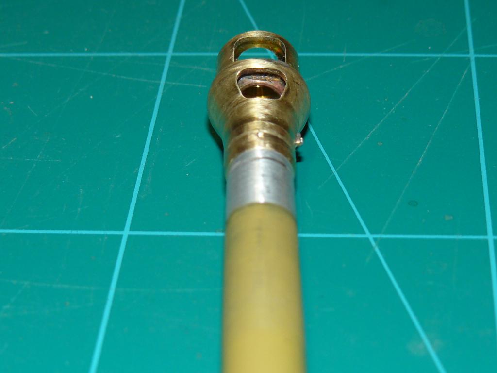

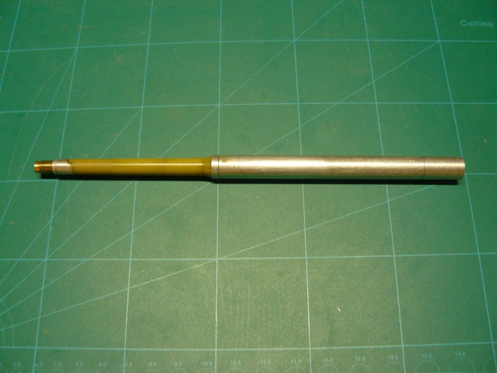

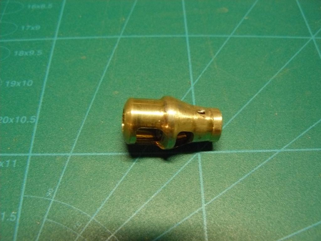

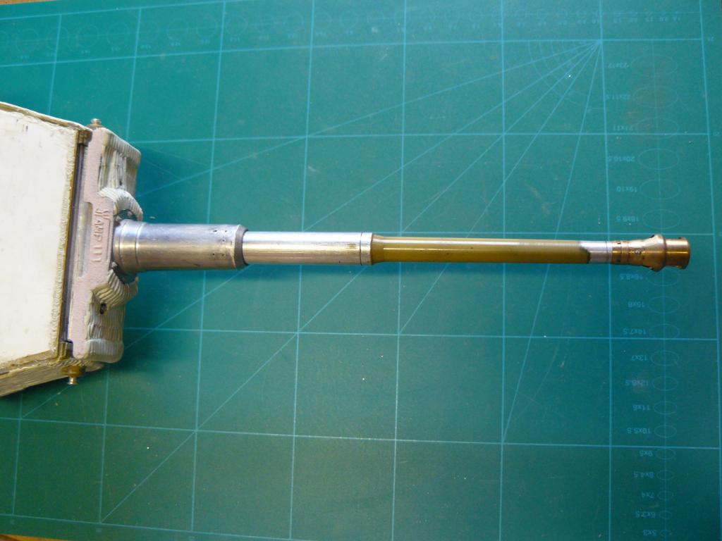

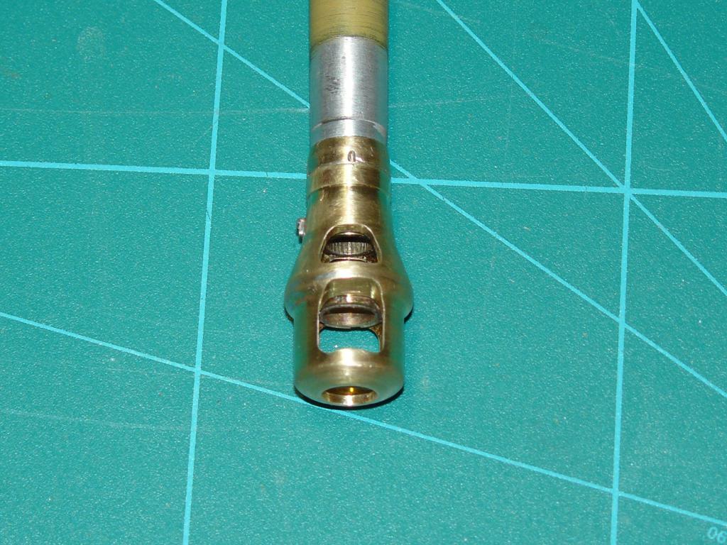

Quand a faire un max de détailles autant aller au bout et les freins de bouches  Aber sont superbes, alors je me suis laissé tenté par un frein de bouche fin de prod

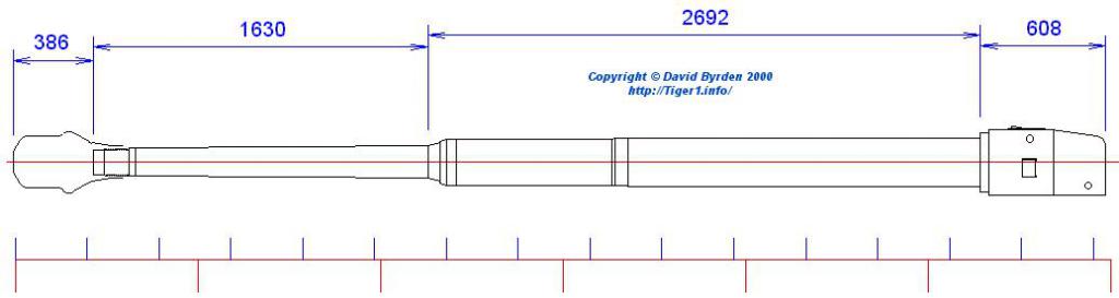

avec le frein de bouche est livré la pièce filetée du bout du canon et pour vérifier si le canon HL est juste, j'ai trouvé ceci:

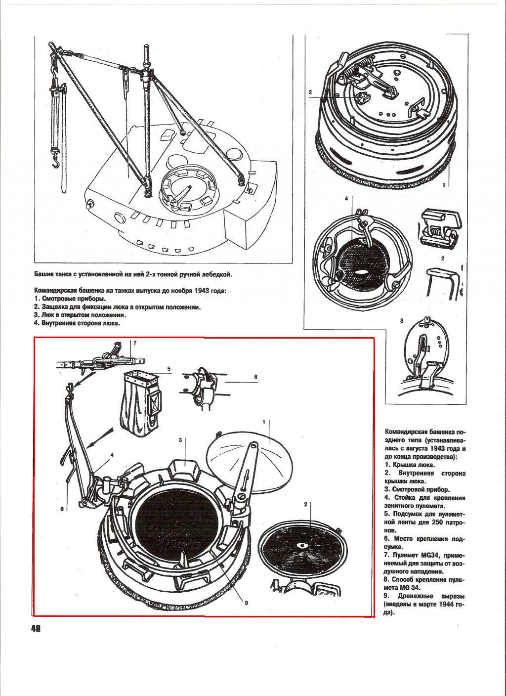

J'ai trouvé ces dessins sur ce site en anglais sur le tigre, sûrement que certains connaissent ce site, je vous remet quand même le lien:
http://tiger1.info/vehicle.html

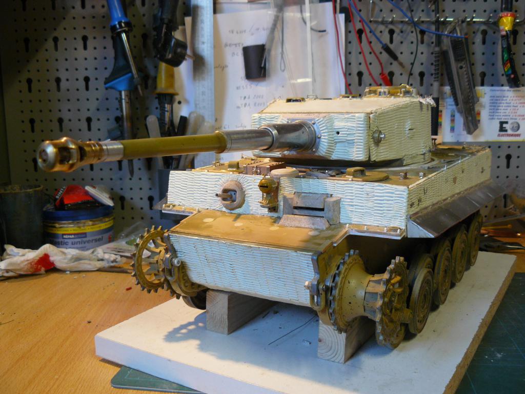

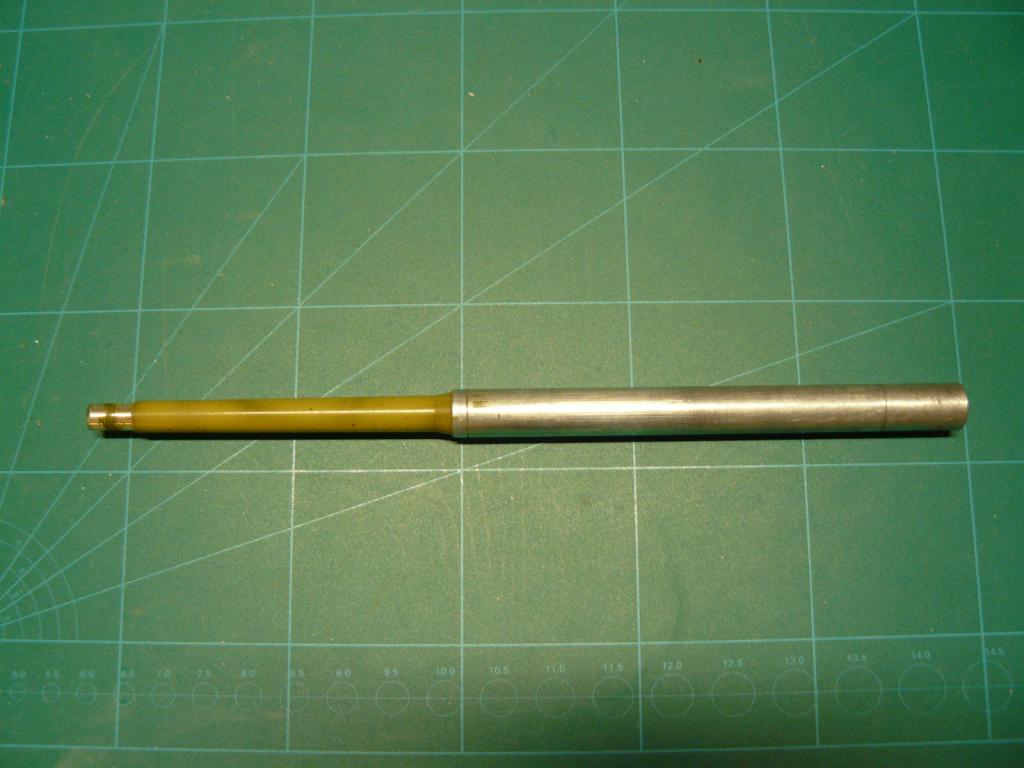

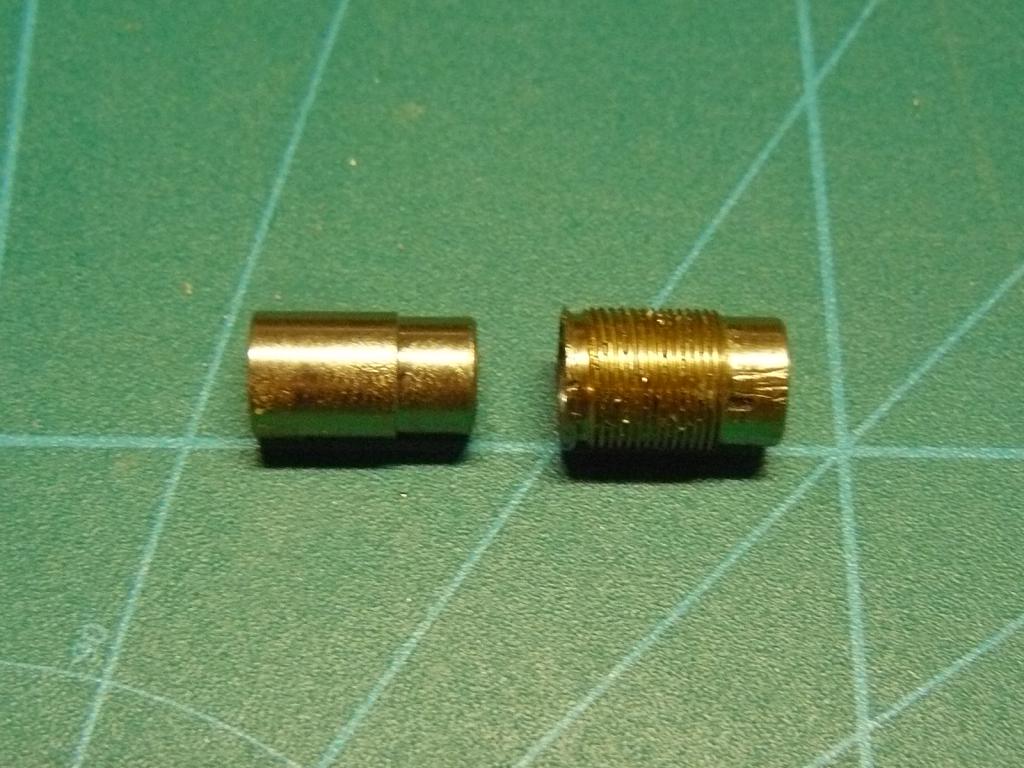

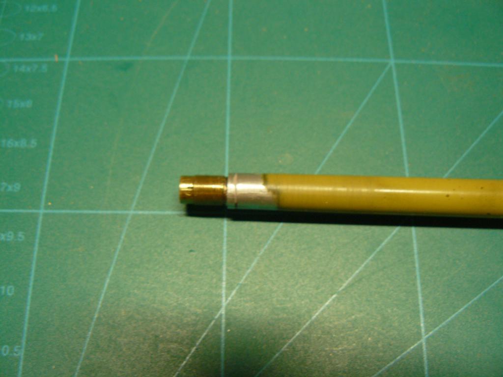

le canon sans l'ancien frein de bouche

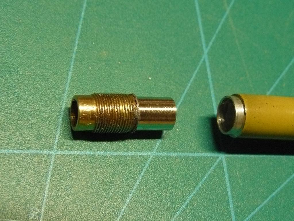

fabrication d'une bague afin d'adapter le nouveau frein de bouche

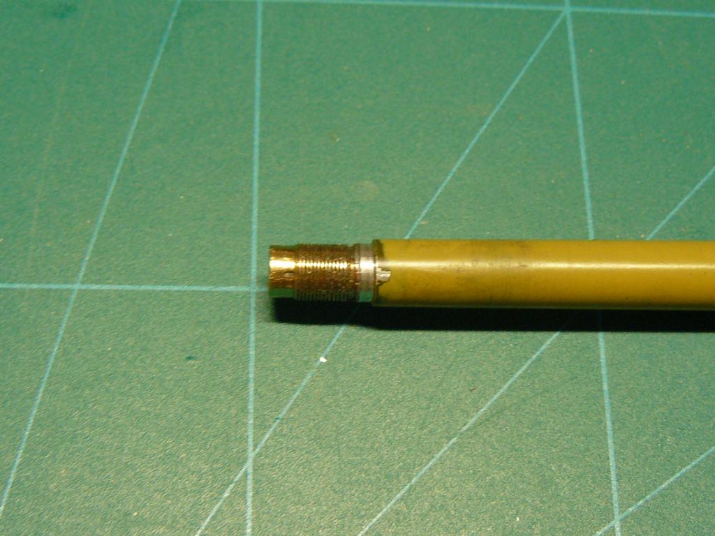

J'ai coupé le canon afin de loger le partie filetée et respecter la bonne longueur la cote de 1630 sur le dessin au 1/16ème bien évidemment su le char

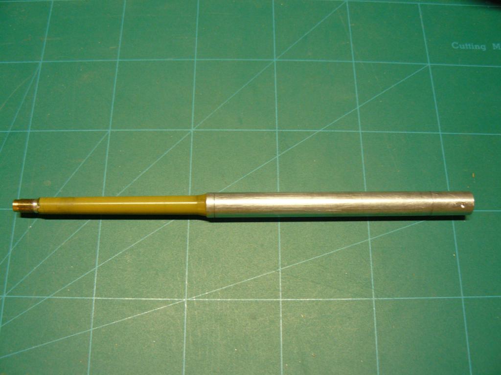

L'extrémité mise en place sur le canon
fabrication dune bague et mise en place pour combler l'espace laissé entre l'extrémité Aber et le fut du  canon ( pour qu'il n'y est pas de trou )

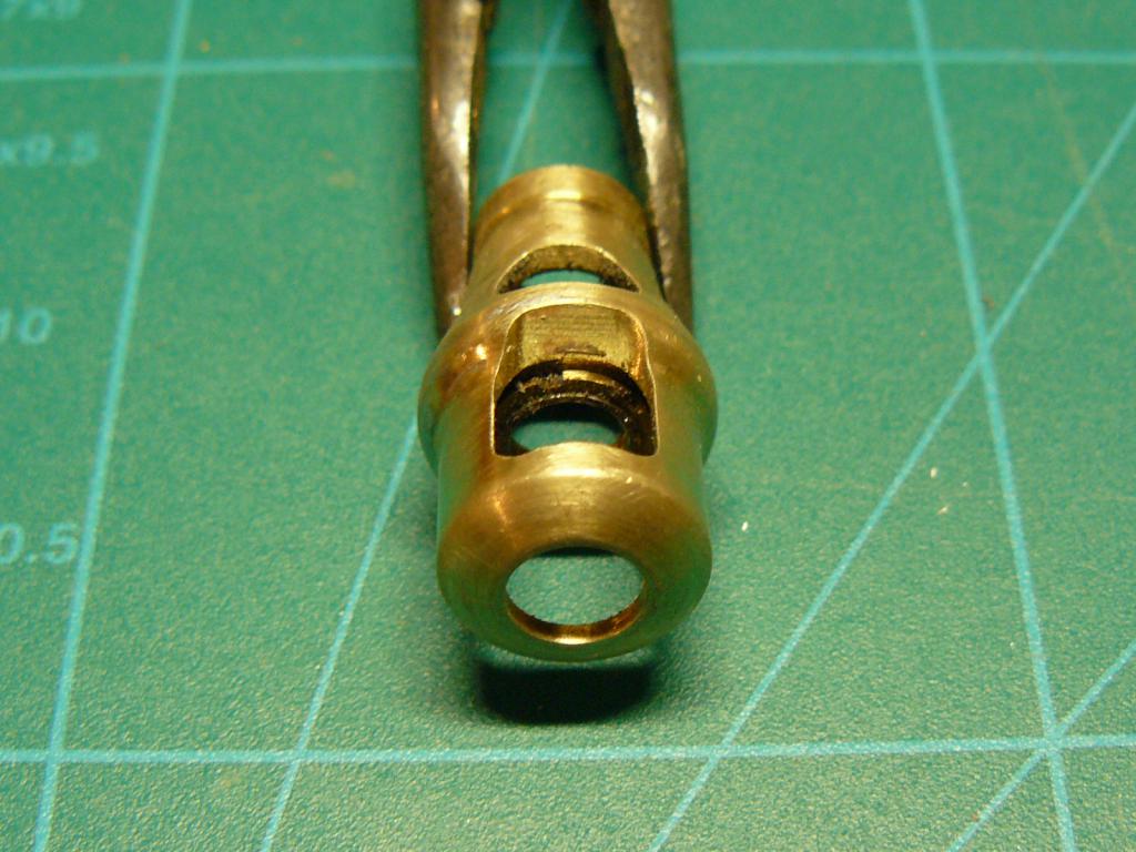

Assemblage du frein de bouche
Le frein de bouche monté sur le canon
Sur la 1ère photo on peu voir les rayures du tube de la pièce Aber. Ce qui est dommage car une fois la lampe de flash en place et bien cela ne se verra plus armeea6
Remontage de la tourelle
J'ai rajouté cette anneau car j'ai l'impression que la tourelle HL "flottait" au dessus du chassis, vu l'espace qu'il a d'origine
Vu sur le canon en entier sur la tourelle avec le nouveau frein de bouche

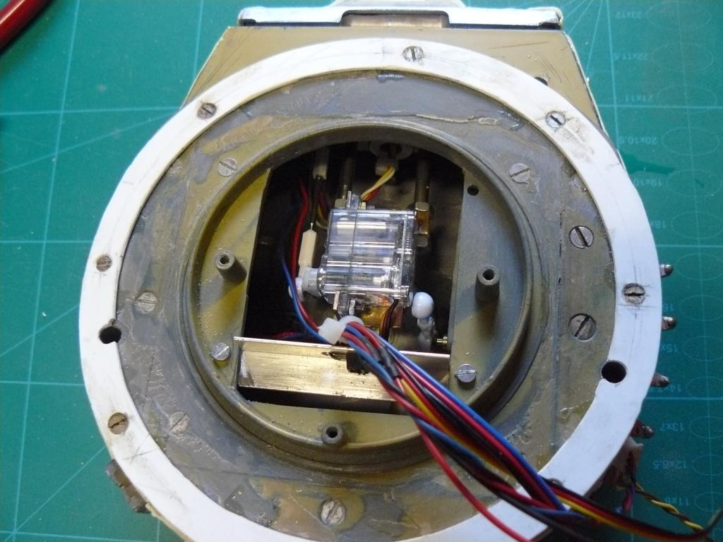

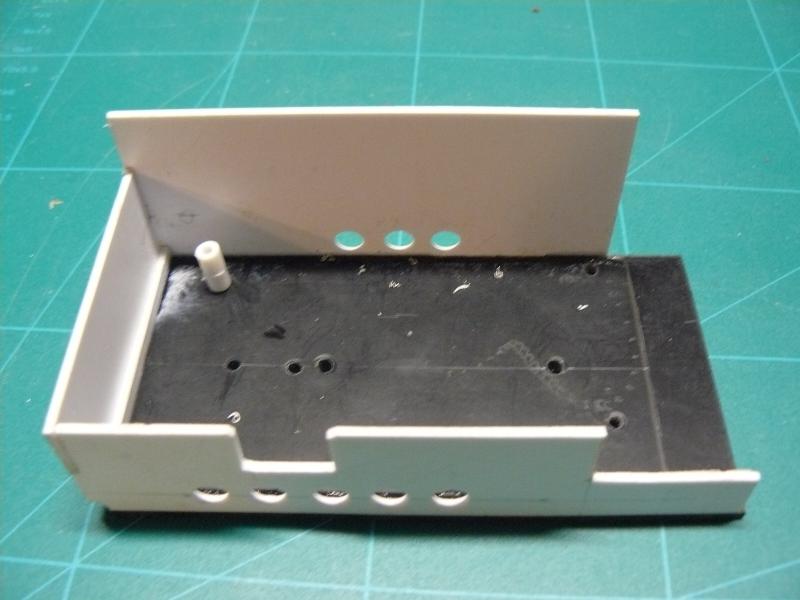

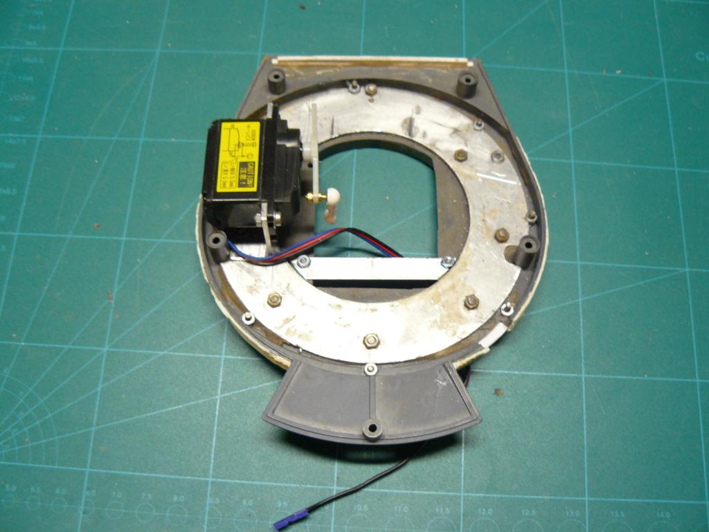

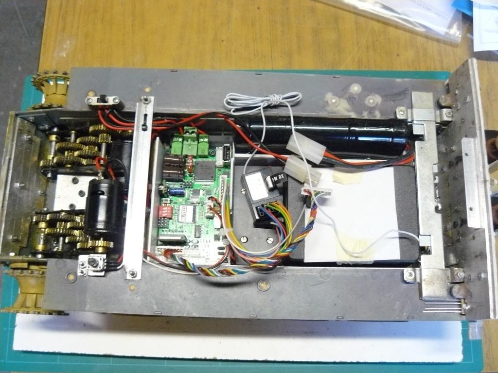

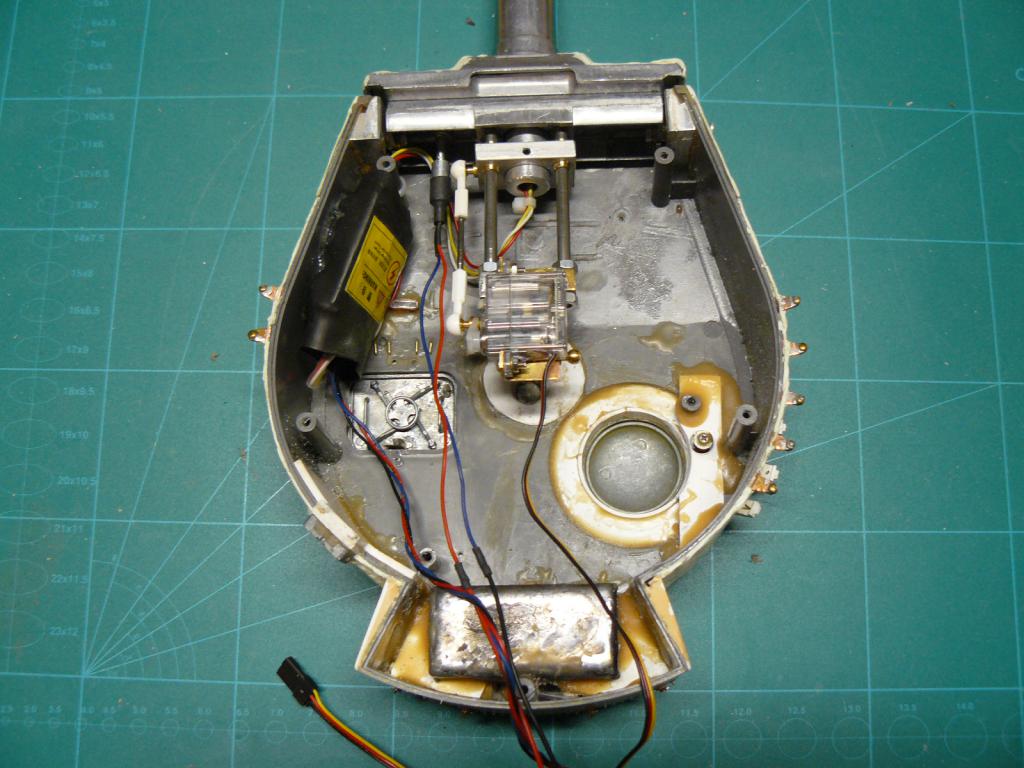

Fabrication d'un support pour la platine Elmod fusion
Implantation intérieur du char

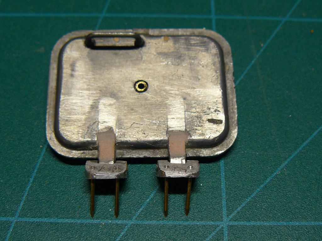

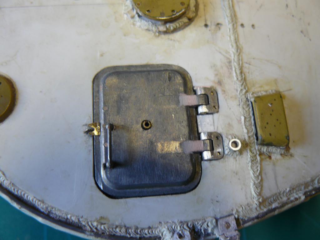

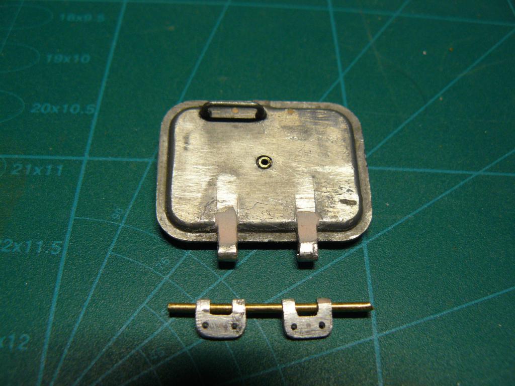

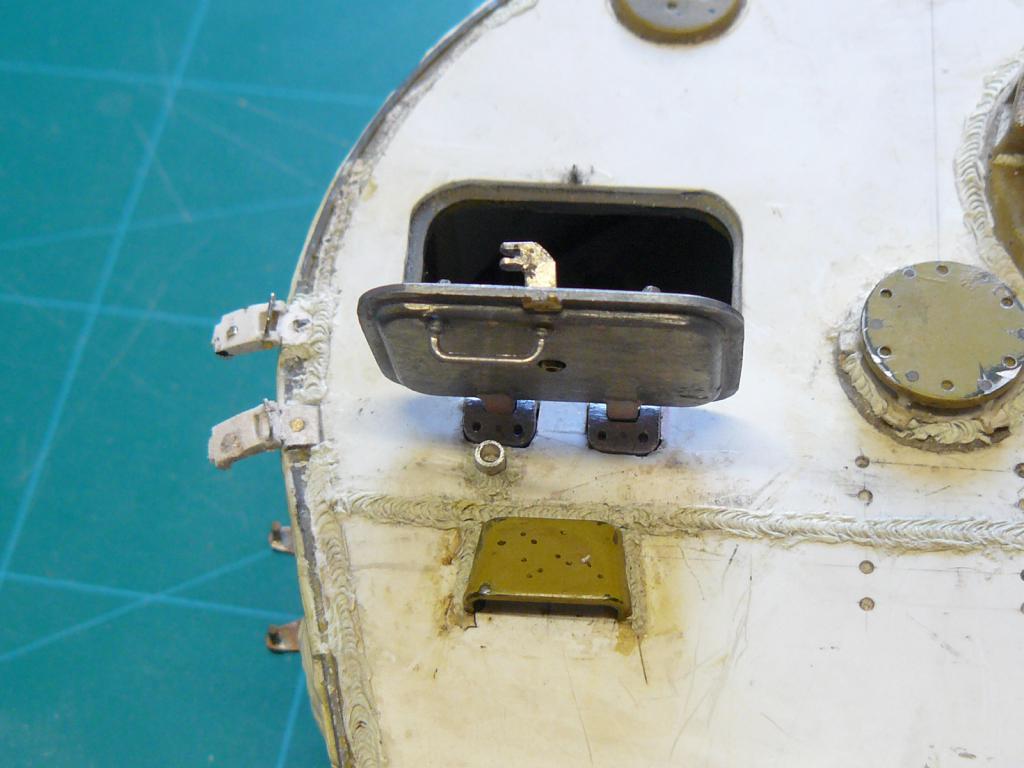

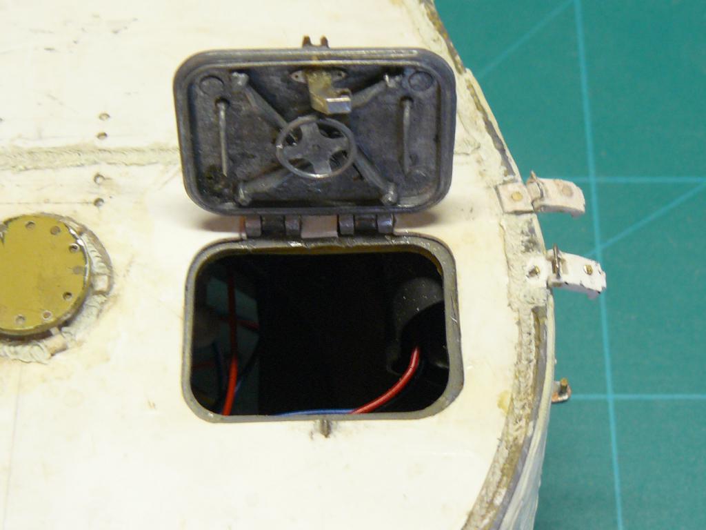

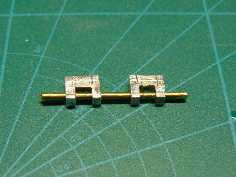

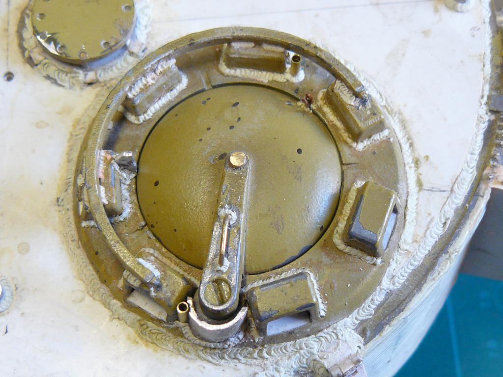

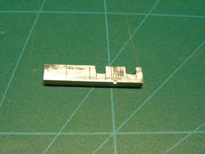

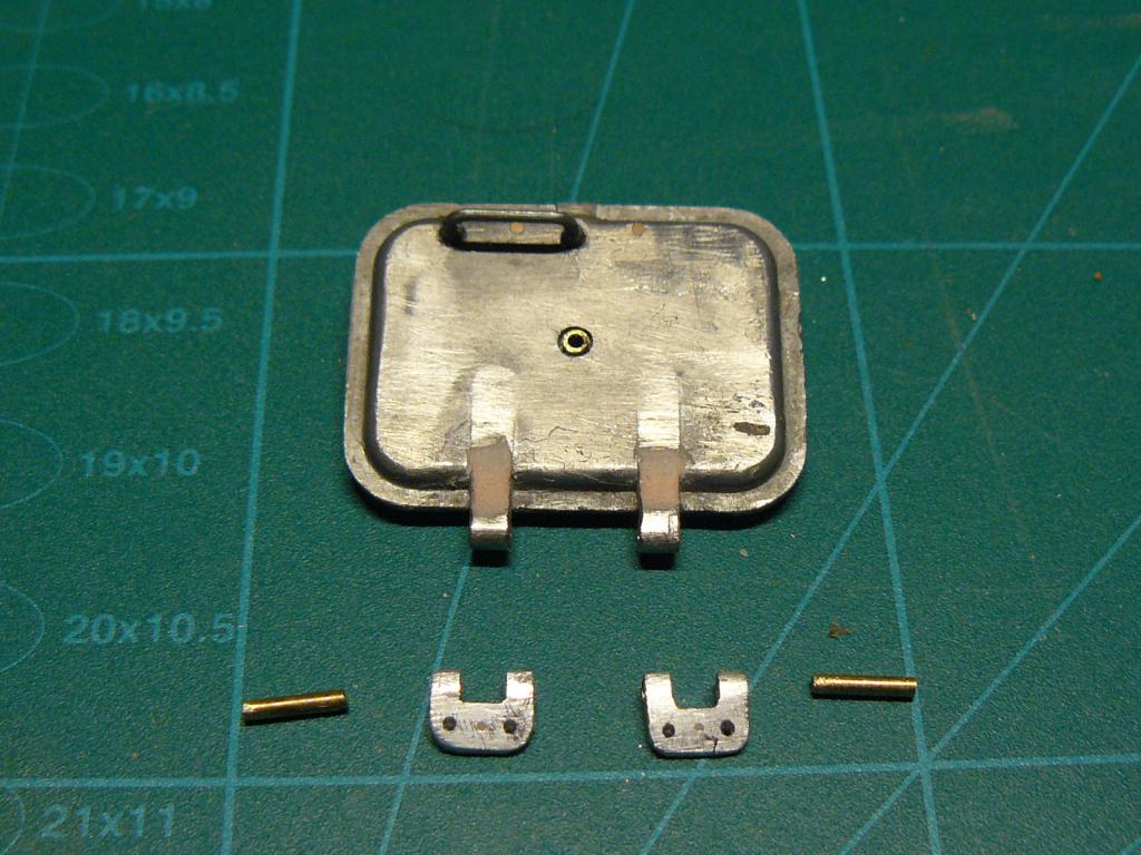

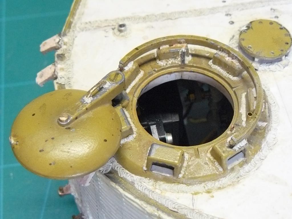

 J'ai repris la trappe de du chargeur, J'ai acheté la version métal, mais le soucis c'est que c'est une début de prod. Alors je l'ai transformée en version fin de prod en regardant des photos d'époque la forme des bords de la trappe est bonne. Le principal problème, ce sont les charnières. J'ai commencé par déplacer la poignée, créer la patte du cadenas, et le système de fermeture externe.

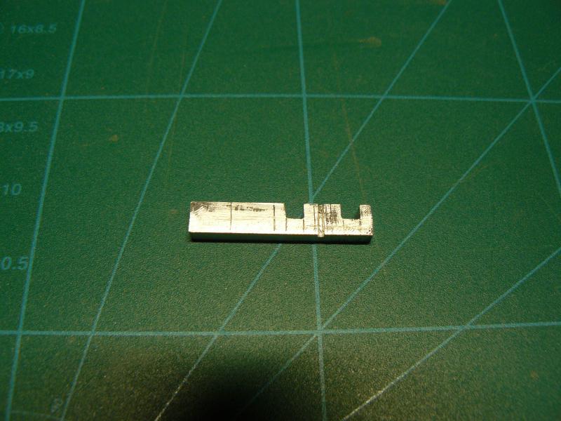

Pour les charnières, j'ai viré la partie supérieur sur le dessus de la trappe. Quand aux parties fixes,  je les est taillées dans la masse d'un morceau d'alu, la suite en photo:
La trappe est fixée à la tourelle par les pointes qui seront recourbées à l'intérieur une fois la trappe mise en place

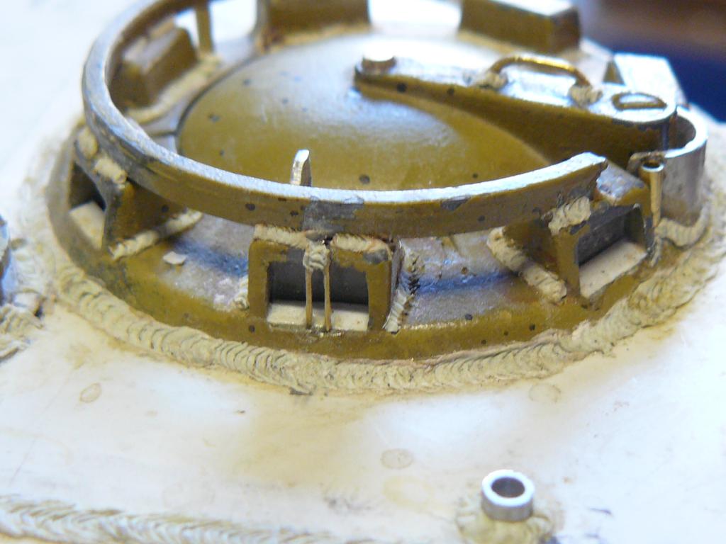

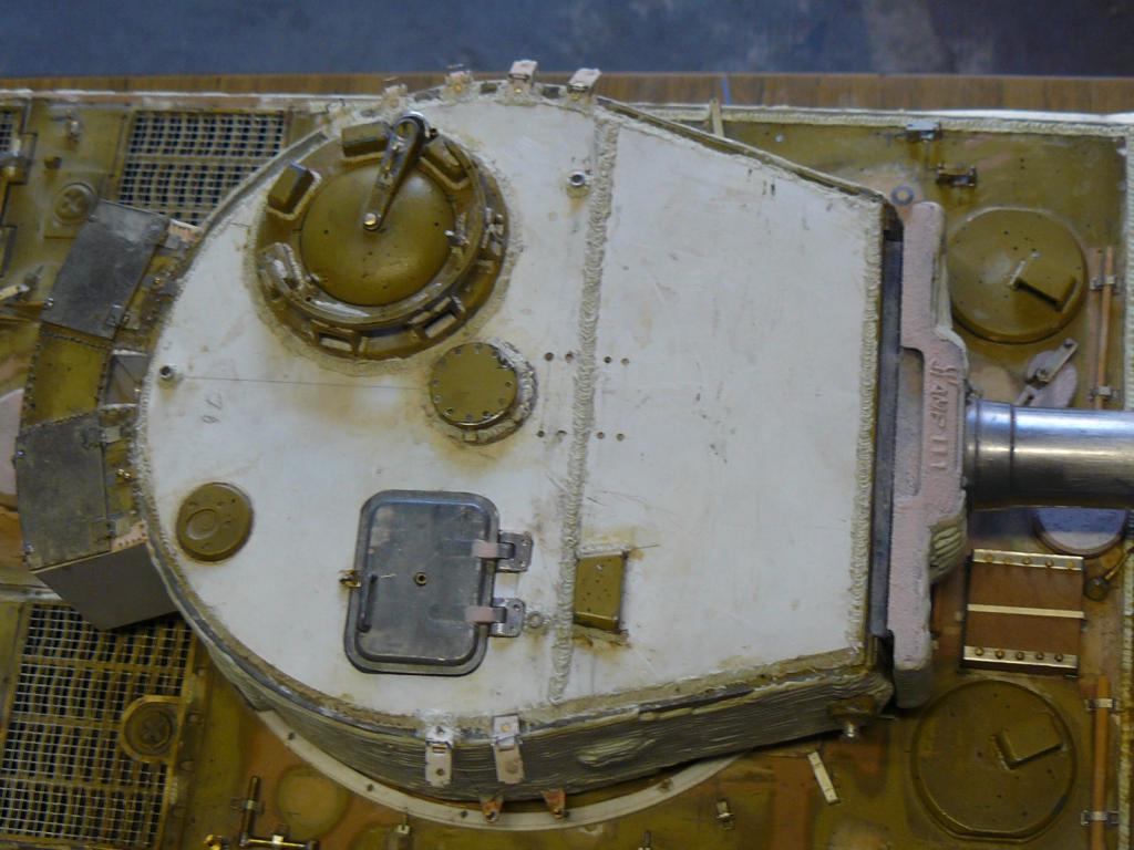

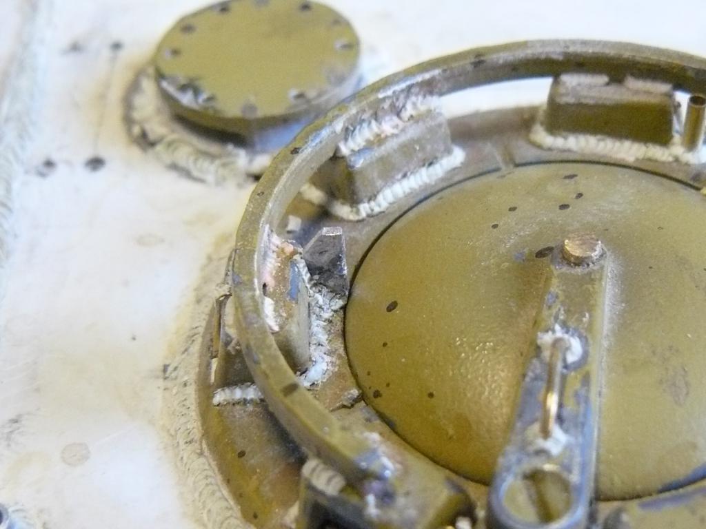

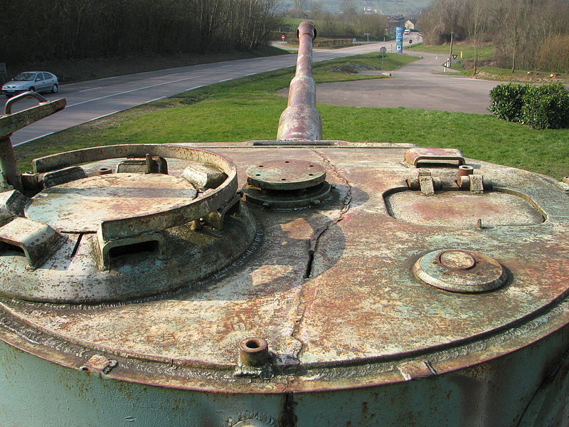

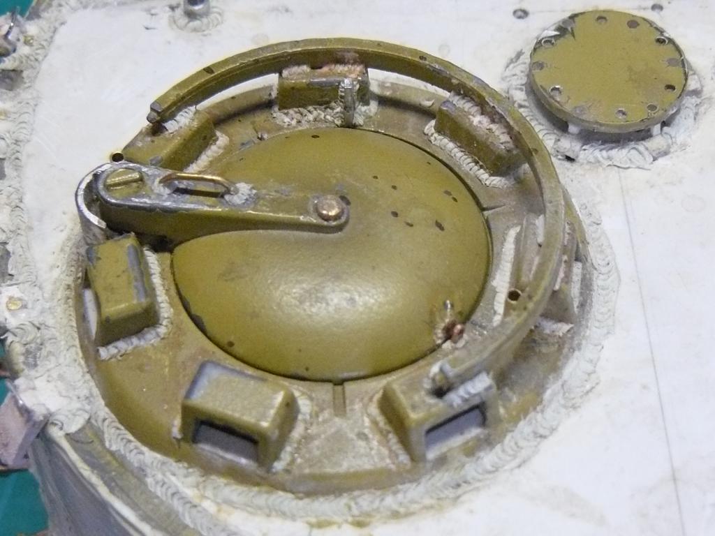

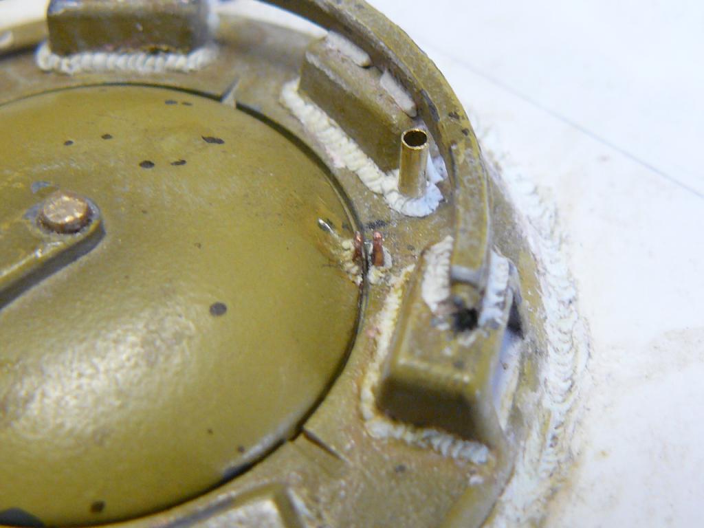

détaillage du tourelleau, les soudures, j'ai refait la poignée, les pattes du cadenas et divers petits détaills y compris la butée de la trappe trouvée sur ces doc;
Voici ce que j'ai fait:

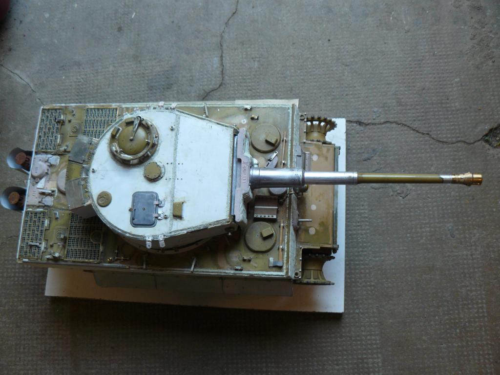

La tourelle remise sur le char le temps de quelque photos d'ensemble
Le travail de détaillage est presque terminée. Il restera les écrous papillons à mettre pour le maintient du lot de bord et quelques élements du lot de bord à fabriquer. Ce qui se fera pendant la peinture.
