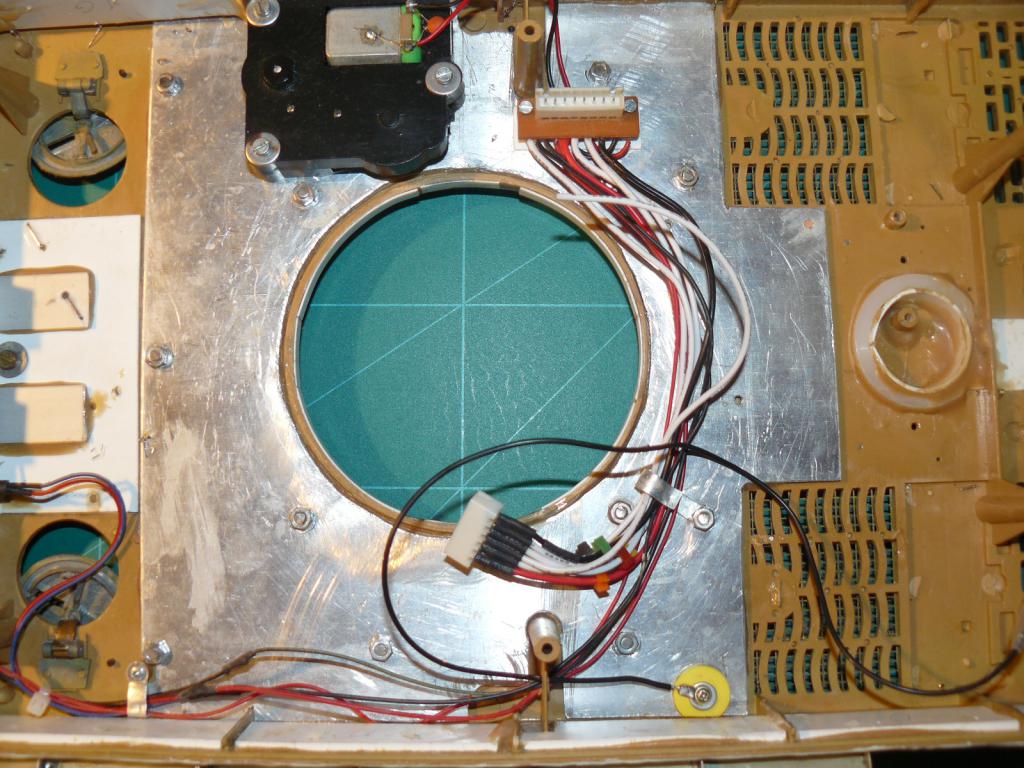

J'ai recentré le puits de tourelle de 13mm vers l'arrière et renforce le dessous avec une plaque d'alu de 2mm qui est collée et boulonnée. J'ai fait de même avec le fond de la tourelle. j'ai bouché l'entaille faite à cause du décentrage. Avec la chute provenant du trou du puits de tourelle de la plaque du châssis, je me suis amusé a renforcé la couronne d'entraînement de la tourelle.
La partie a l'avant du châssis sup avait tendance a se baisser, ce qui relevait le reste et provoquait une mauvaise fermeture des 2 parties du châssis: je l'ai donc renforcé.
Recentrage du puits de tourelle, les cales autour du puits, c'est pour réduire le jeu exessif lors de la rotation de la tourelle (sur les cotés)
La plaque de renfort avec la nouvelle position du moteur de rotation de tourelle
La partie inférieur de la tourelle et son renfort
Bouchage de l'entaille et correction des cotés de la rommelkiste, je vous le détaillerai plus tard.
renfort de la roue dentée
renfort de l'avant du châssis

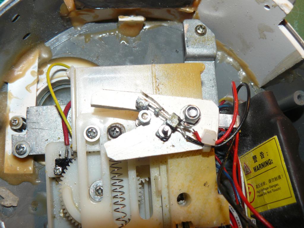

J'ai ensuite remis le masque du canon dans ses axes. Comme le débattement n'étais plus assez important j'ai essayé de modifier la manivelle mais cela tournait de temps en temps dans le vide, c'est pour cela que j'ai fabriqué cette manivelle plus importante et plus costaude.
Pour le déclenchement du flash et du bruit au début du recul, j'ai trouvé cette modif sur un des forum mais je ne sais plus ou et cela avant que je m'inscrive sur le forum. lors du déclenchement du tir au début du recul la vis fixée au coulisseau vient actionné le bilame déclenchant flash et bruit de tir. le support continu à pivoter jusqu'au bout de la course. Il est ramené par l'autre coté du secteur en position initial et, est de nouveau prêt pour un autre cycle;

modif du déclenchement du flash et du bruit du tir
