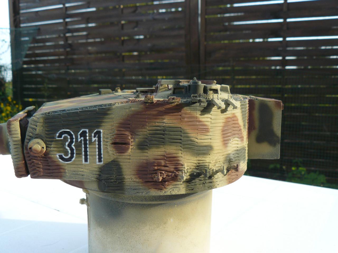

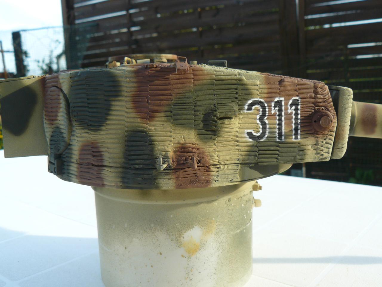

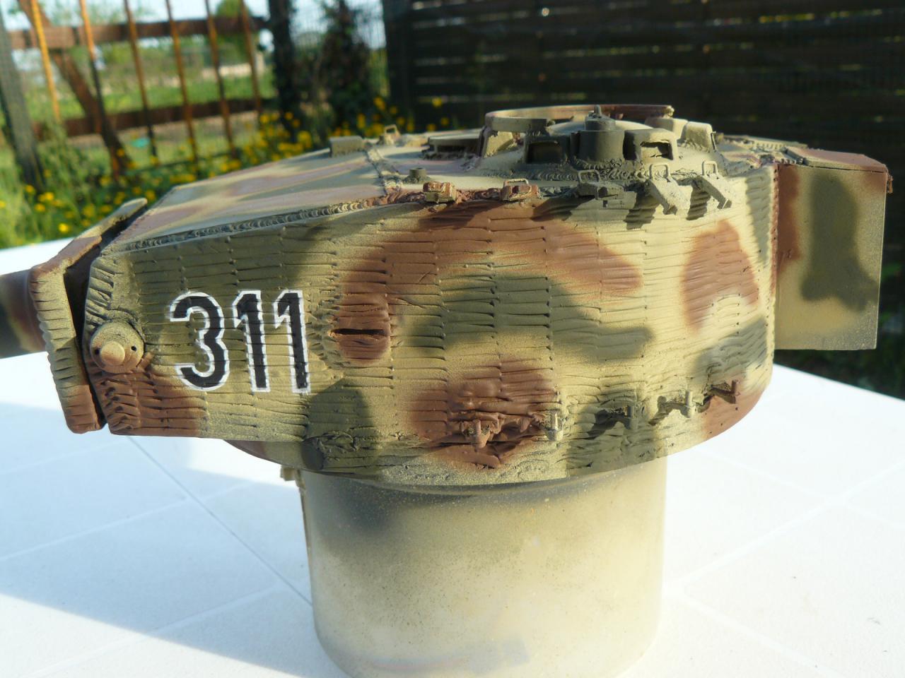

Un petit bémol ........
 ta peinture est à mon avis trop diluée et l'aspect de ton camouflage en pâtit .
je trouve qu'elle n'est pas assez " couvrante" (car  transparence à certains endroits) et je vois des " crachouis" sur les bordures de tes taches.
je pense que tu devrais refaire une couche de tes deux couleurs en diluant un peu moins ta peinture, avant de faire les étapes du vieillissement et le vernissage .
voilà , mais ce n'est qu'un avis.

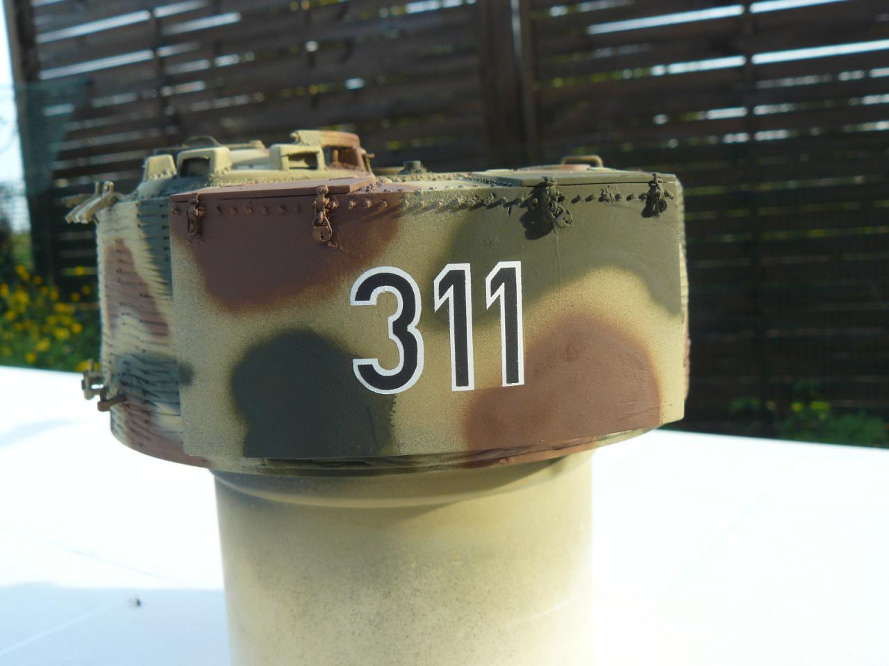

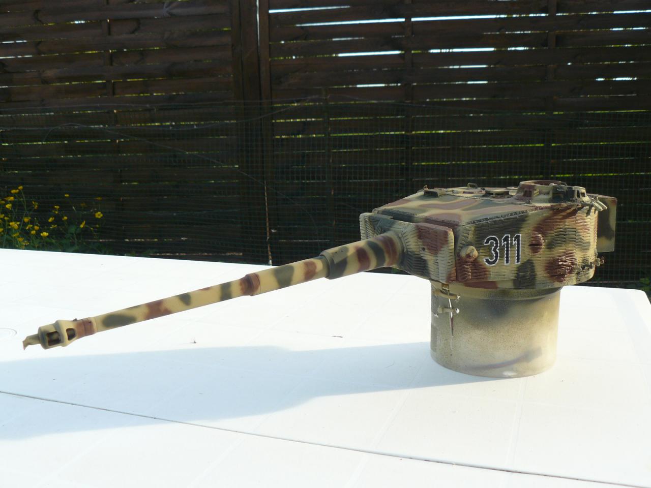

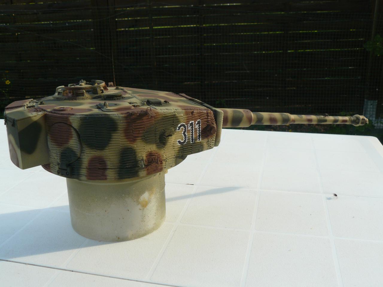

PostPosted: Mon 11 May 2015, 20:32    Post subject: Tigre 1 fin de prod Reply with quote
Bonjour,
Merci pour vos commentaires, armeea15

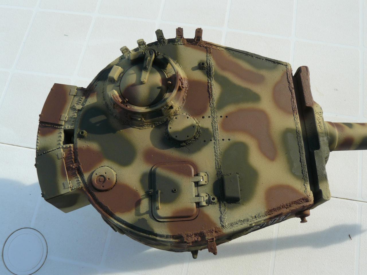

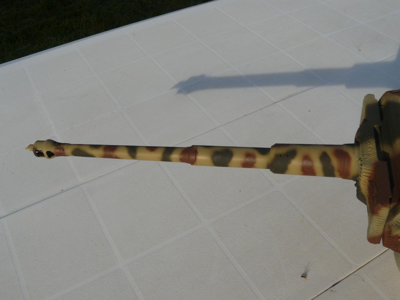

J'ai fait les marquages au pochoir. Pour faire la peinture du tigre, J'a investi dans un bon aérographe, le soucis c'est de pouvoir le maîtriser complètement (pression de pulvérisation et dilution de la peinture ). D'après ce que j'ai lu un peu partout il faut diluer assez fortement la peinture tam ça va de 50% à 80%, je l'avais diluée à 50% et passée assez finement de manière a essayer de conserver le pré-ombrage. Mais c'est vrai que moi aussi je les trouvais un peu transparente. J'ai donc suivi tes conseils Hauptmann, merci !43 . J'ai donc repasser une couche moins diluée après avoir fait essais. J'avais peur que ça fasse des crachotis. Etant un débutant dans ce qui est de la peinture des maquettes, Pour les grandes surfaces unies je me débrouille. Je suis preneur de vos conseils et vos avis, ça m'aide beaucoup
J'ai donc repris une partie du camouflage de la tourelle qui ne me plaisait pas (trop grossier à mon goût) surtout sur le canon et repasser une couche sur toute les autre taches
Que pensez vous de mes modifications sur le camo de la tourelle ?
PostPosted: Mon 11 May 2015, 20:47    Post subject: Tigre 1 fin de prod Reply with quote
sur la rommel kiste en dessous du chiffre 3 il y a comme ci c'était trop dillué ou alors tu a trop de préssion d'aire  armeea14
à combien de préssion d'aire tu a sur ton mamomètre du compresseur ?

PostPosted: Mon 11 May 2015, 20:54    Post subject: Tigre I fin de prod Reply with quote
Bonsoir ,Frag,
Perso je trouve le canon beaucoup mieux,par contre trouve encore les taches un peut pâles à mon goût,surtout les parties marrons,pense qu'il faut encore les fonçées armeea19

PostPosted: Mon 11 May 2015, 21:34    Post subject: Tigre 1 fin de prod Reply with quote
Merci pour vos remarques, elles m'aident beaucoup !43
Je n'avais pa s vu cette pettite coulure, Je nai pas repris les taches au niveau du chiffre 3 de la rommelkiste de peur d'en mettre sur les marquages (je la rependrai demain), je pense que c'est dû au problème de dilution de peinture
Je peints a une pression de 1.5bars la pression minimum préconisé par le fabriquant de l'aérographe. Mon aérographe est un Paasche Talon, la plage est d'après la doc entre 1.5 et 3.5 bars et si je passe en dessous de la pression mini, ça va pas bien: ça crachote armeea18 .
@ Griotte: j'ai bien repassé sur les taches et je ne vois pas comment je pourrai les faire plus foncées. J'ai pris les photos au soleil. C'est peut-être a cause de ça quelles paraissent plus clair.

Ou alors c'est ta peinture qui est trop claire,un brun plus fonçé peut être,pense pas que vienne du fait que les photos soient prisent au soleil armeea8 maintenant suis pas un pro ,te donne juste mon avis,il est certain que en atelier ou en extérieur la teinte ne rends pas pareil @ + mon Francky

PostPosted: Tue 12 May 2015, 11:08    Post subject: Tigre 1 fin de prod Reply with quote
C'est beaucoup mieux comme ça  armee2 armee2 armee2 armee2 armee2 armee2
perso , avec des pots  TAMIYA , j'utilise le diluant de la marque que  je dilue 60 % de peinture pour 40 % de diluant , et que  je pulvérise avec une pression d'à peu près 1 bar , en étant très près ( quelques centimètres à peine) du modèle.
j'ai un aéro SPARMAX, double action,   avec une buse fine de 0,3 .
