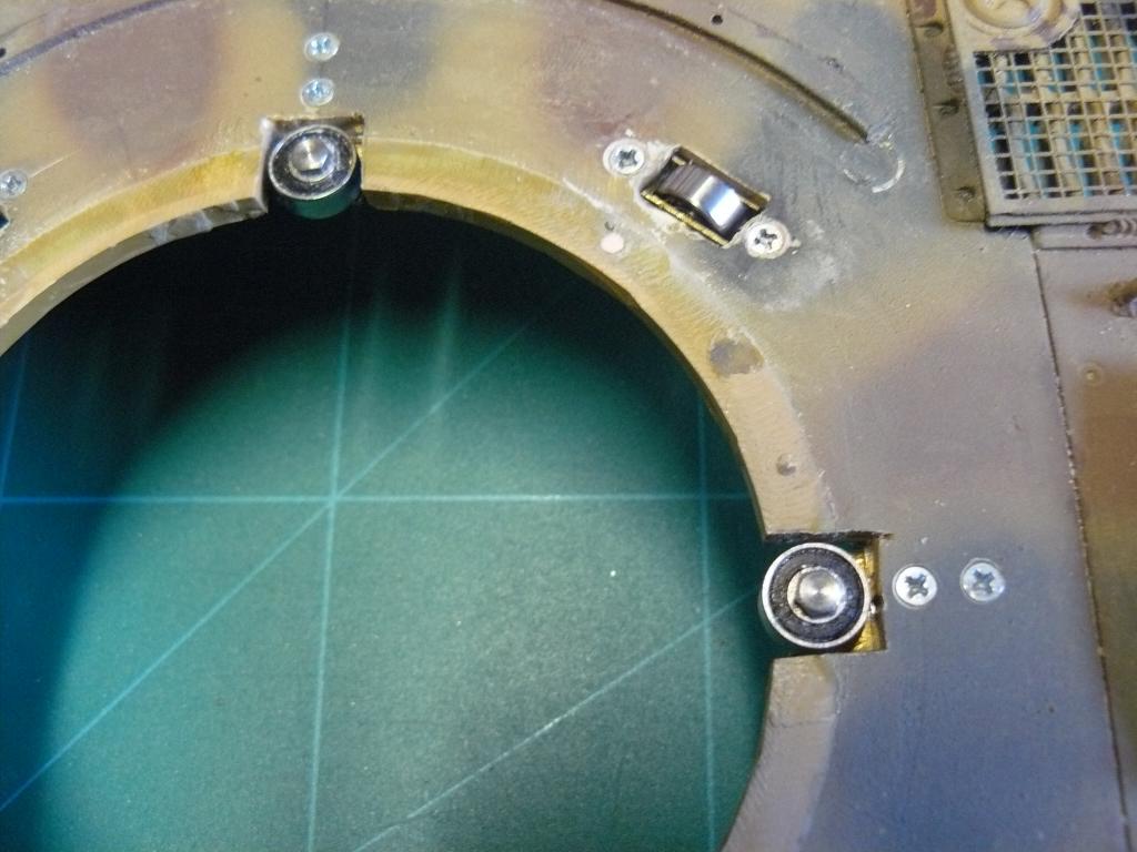

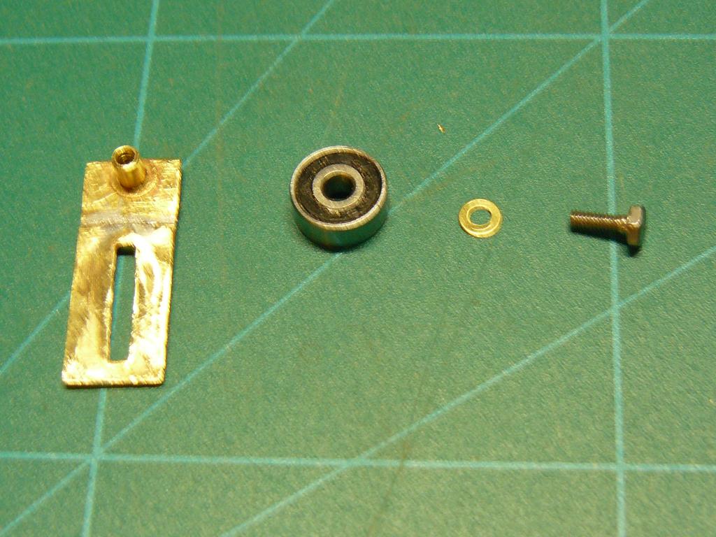

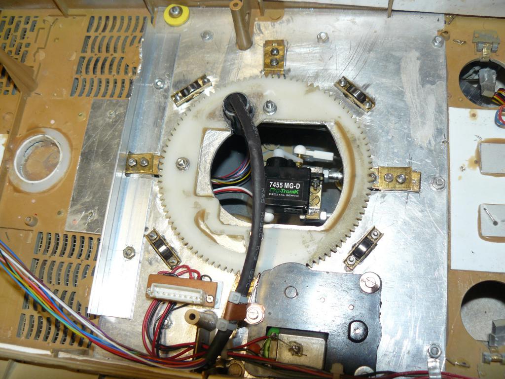

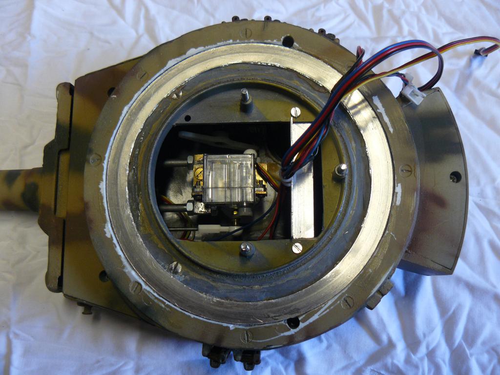

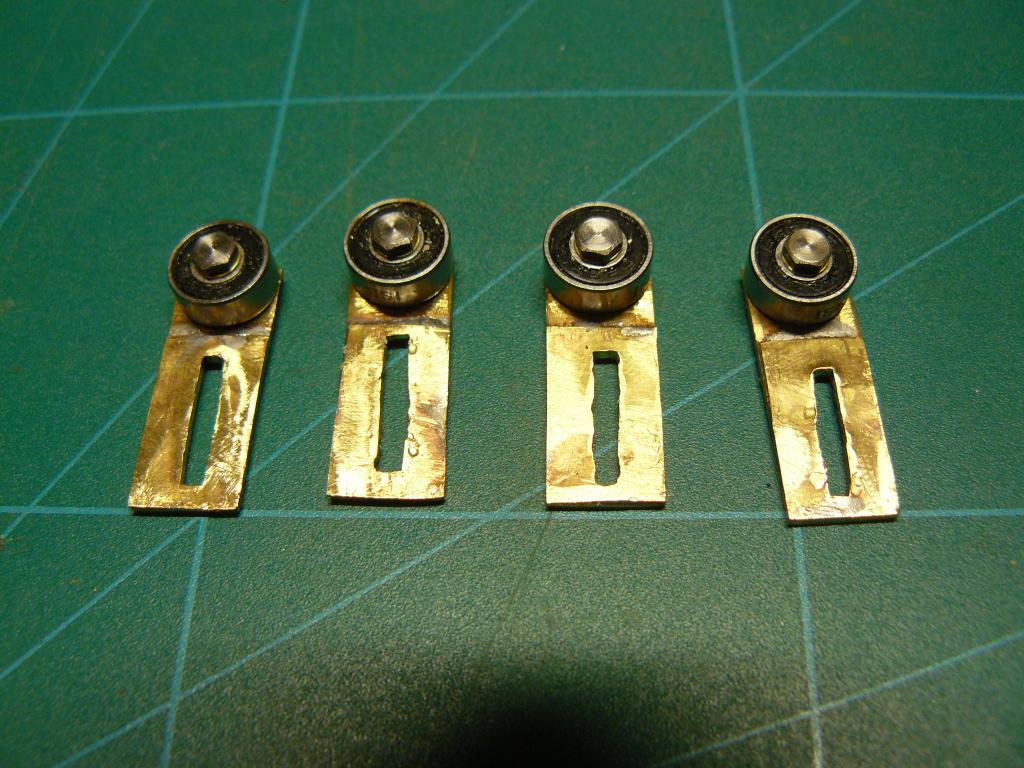

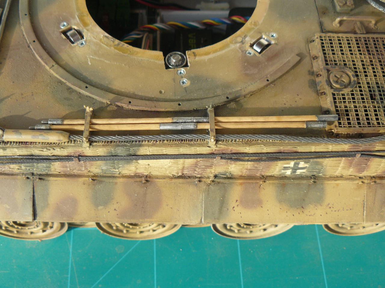

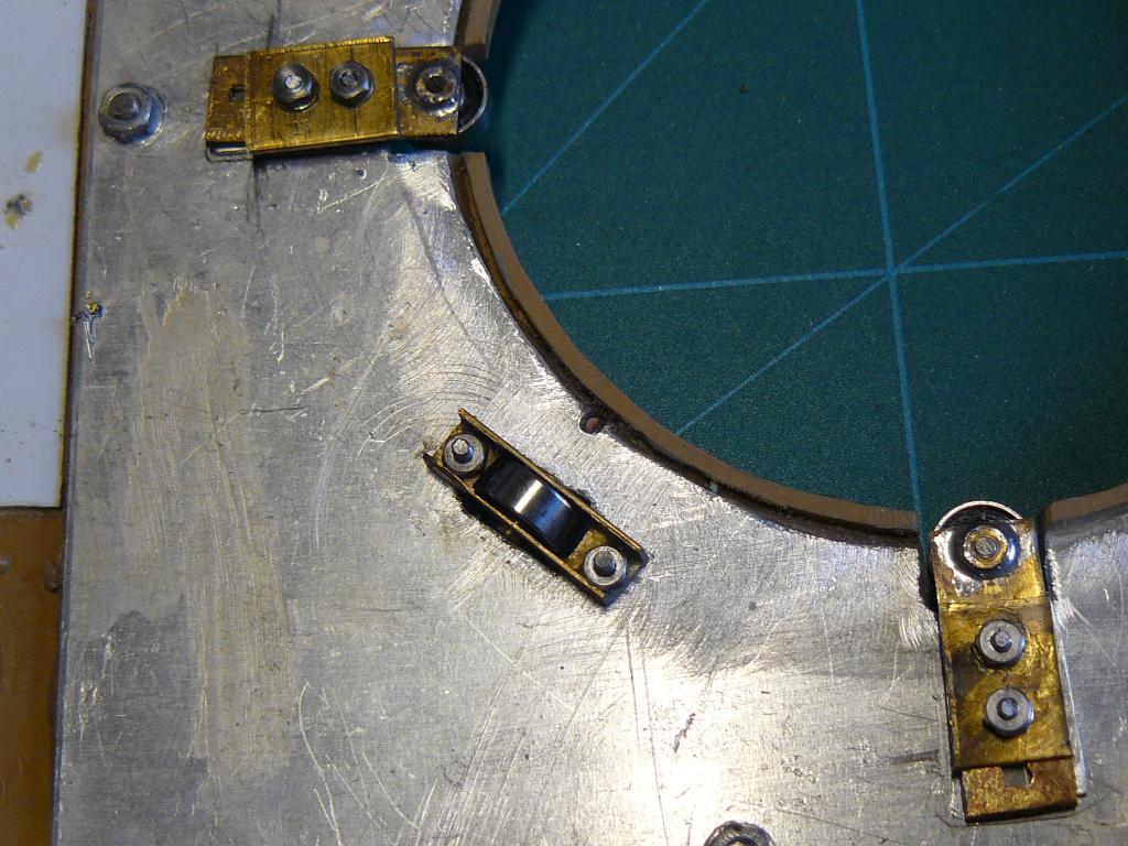

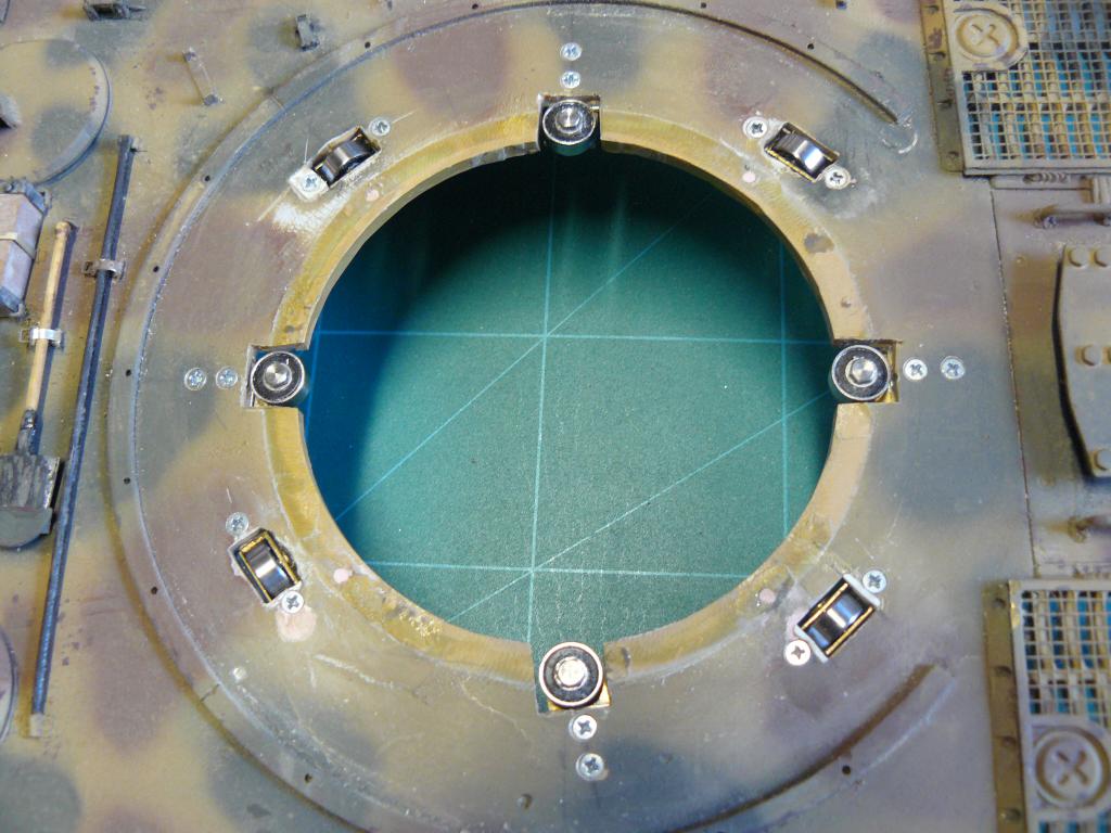

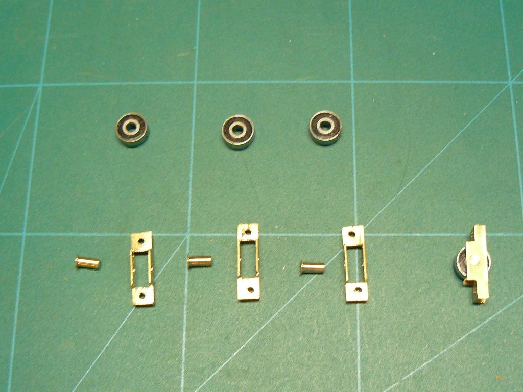

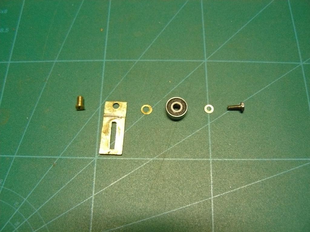

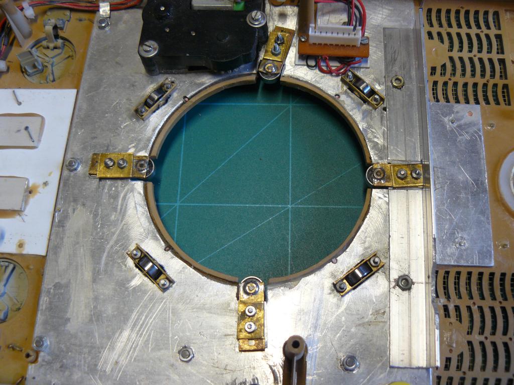

Après le remontage et les essais, la tourelle tournait avec des à coups et forçait par endroits. ce qui ne me convenait pas du tout armeea18   , pour y remédier, j'ai trouvé l'idée sur le forum allemand "Panzerketten". Le gars a installé des roulements pour porter et guider la tourelle. J'ai donc tenté cette grosse modif. J'ai fabriqué des supports pour les roulements ( la taille des roulement est: 3 x 10 x 4 ) avec du profilé en laiton en H pour les porteur et des morceaux de plaques pour les guides pour la rotation et le maintient de la tourelle en place .J'ai percé avec beaucoup de précautions les trous pour y loger les roulements. J'ai installé un anneau en alu sous la tourelle pour assurer un bon roulage. J'en ai profité pour installé un système 360°.
les roulements porteurs et  leur support
Les roulements de guidage
Les roulements en place vue de dessous et de dessus
L'anneau de roulage sous la tourelle
vue d'ensemble, la tourelle remontée avec le système 360°. J'ai également changé le servo de recul par un plus puissant. Au départ, c'était un 1.2 kg/cm, maintenant c'est un 4.2 kg/cm
Et maintenant plus de soucis dans la rotation de la tourelle ça tourne nickel  30*

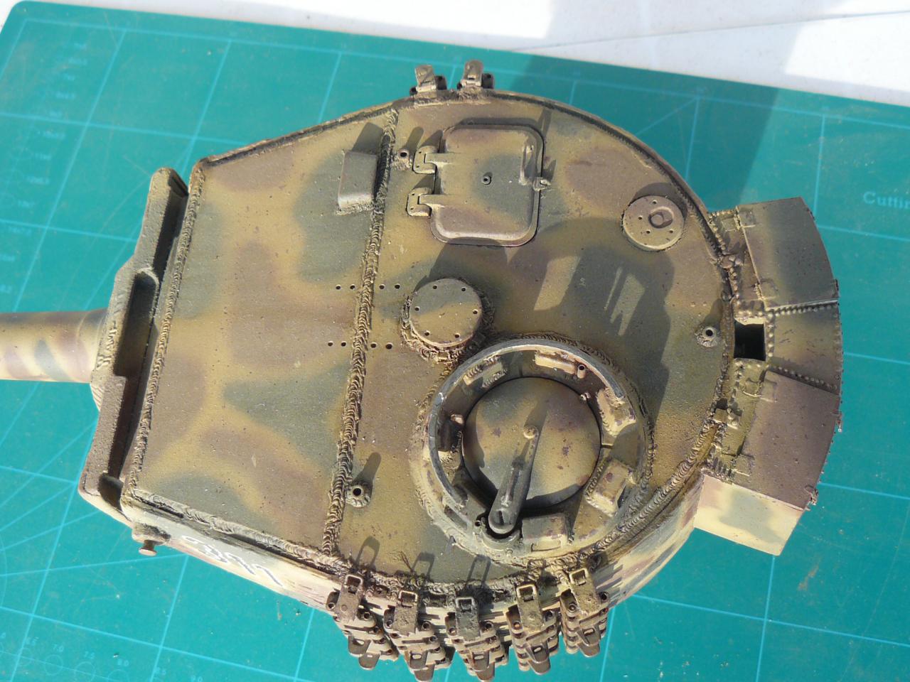

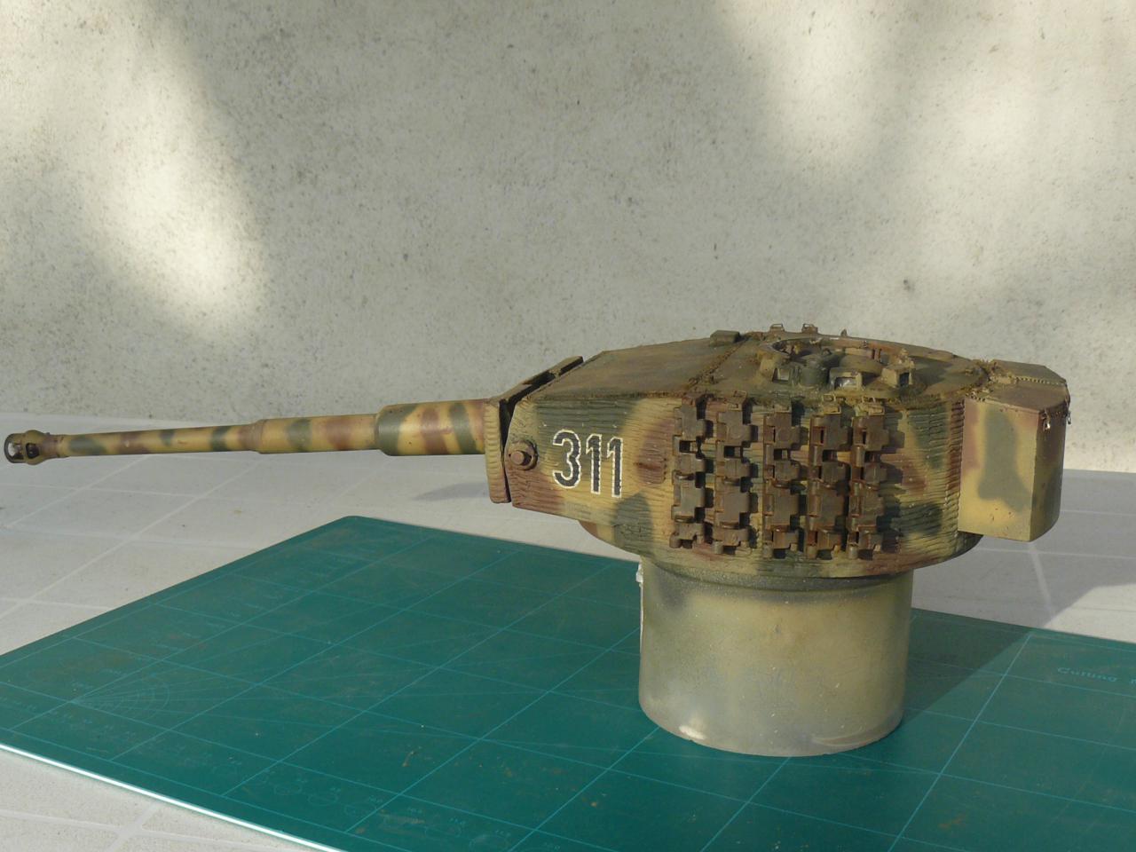

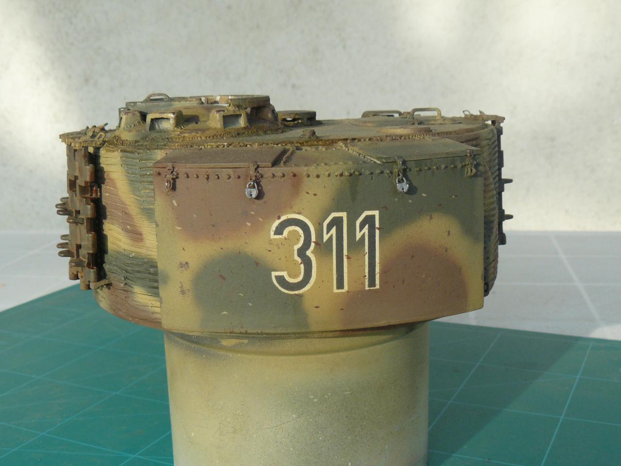

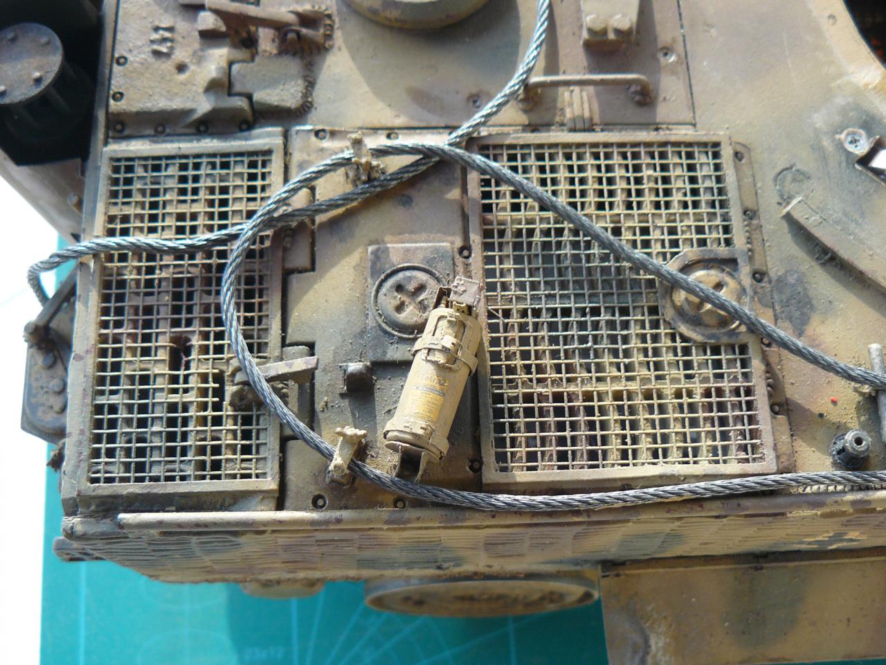

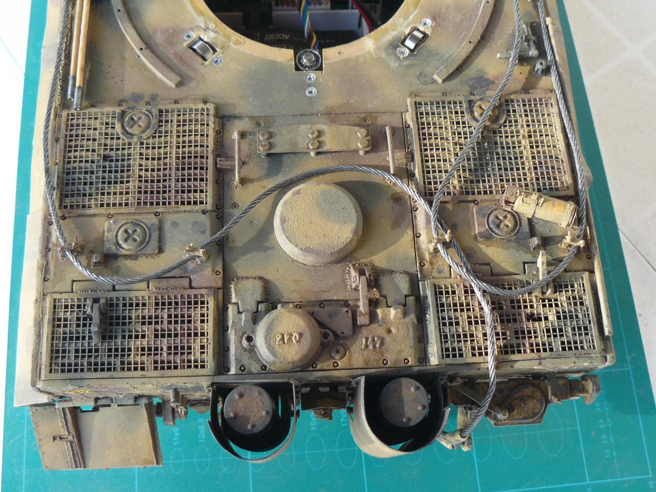

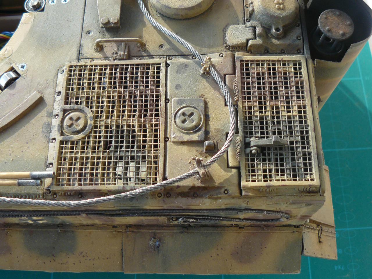

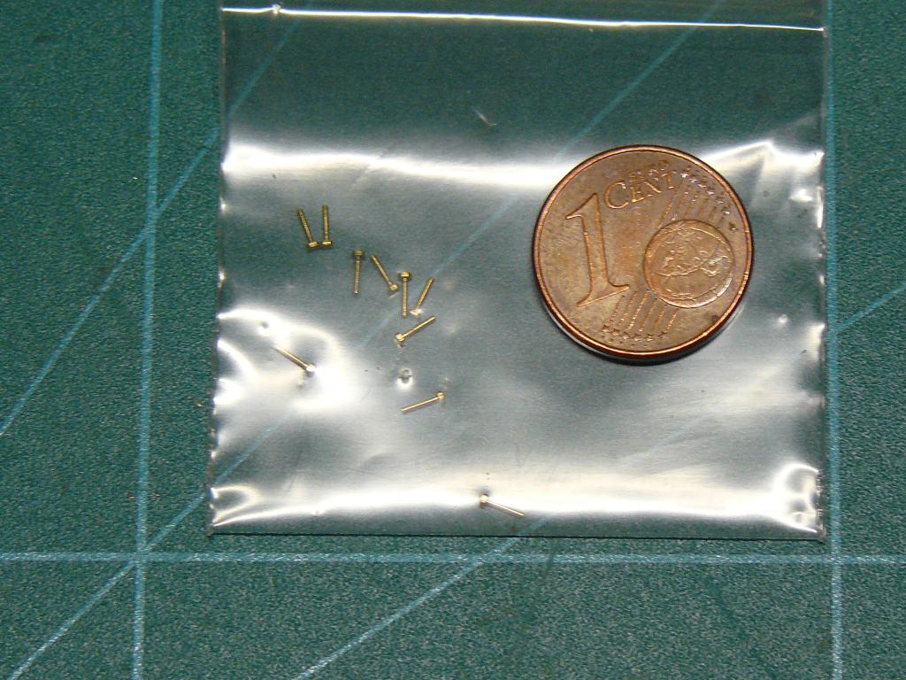

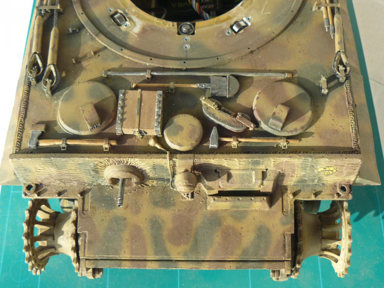

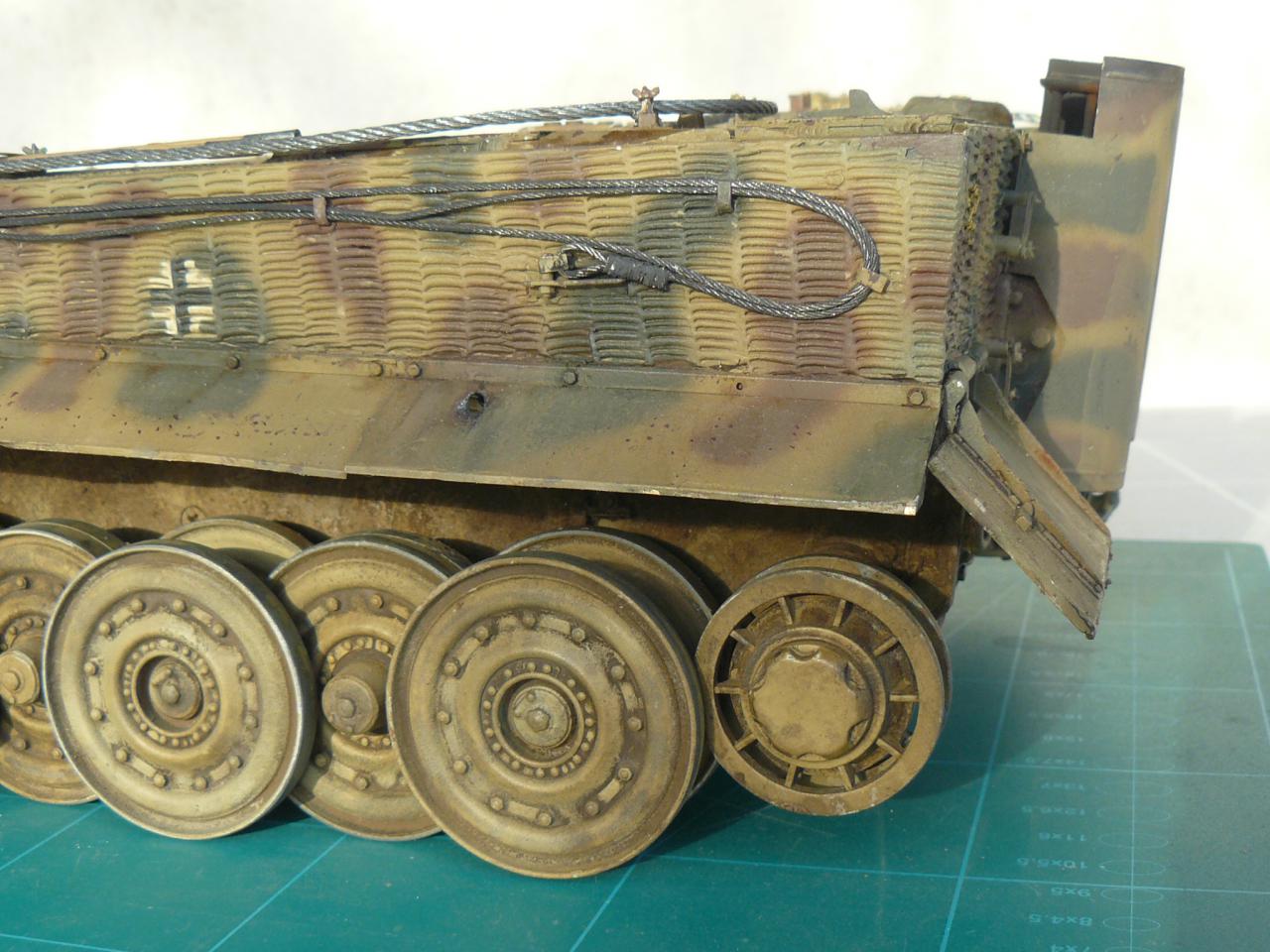

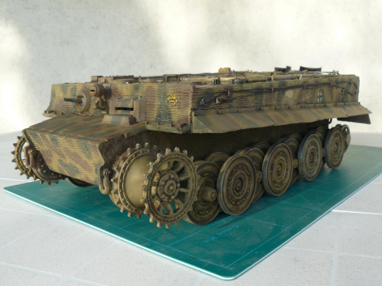

A force de regarder d'autres réalisations, des détails manquait sur mon tigre et ce manque me chiffonnait beaucoup  armeea18 . Ces détails ce sont les vis de fixation des grilles de ventilation. Ces vis étant carrée dans la réalité et n'ayant pas pu en trouver de la bonne taille dont j'avait besoin, je me suis rabattu sur des fausses vis à tête hexagonale de 0.8 mm; J'ai également terminé la patine et mis en place le reste du lot de bord
Il ne reste plus qu'a le vernir,  le remonter et ajouter encore quelques détails
A bientôt pour la suite
