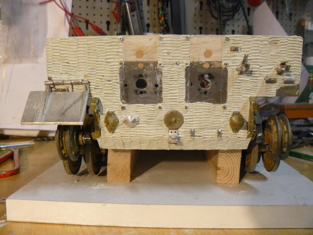

Voici la suite: la pose de la zimmerit sur la plaque arrière.
La zimmerit est faite avec du mastic bi-composant epoxy tamiya

Merci Titus, J'ai sculpté la zim à l'aide d'un pignon mais c'est pas top
Voici la suite,
J'ai continué le détaillage de la plaque arrière, pour fixé les pièces en photo-découpe, je les perce et y soude une petite pointe en laiton que je recourbe à l'intérieur du char une fois la pièce en place et mise en place provisoire des échappements pour vous montrer ce que cela donne
Les attaches avec leurs pointe désolé pour la photo floue armeea6
Mise en place des attaches de la manivelle du cric et de la manivelle.
Mise en place du garde boue arrière gauche et des attaches du droit
Raccords de zimmerit sur les attaches des gardes boues
A la prochaine pour la suite

Plein de détailles , comme j'aime , ta zimm est très bien , bravo . armee2

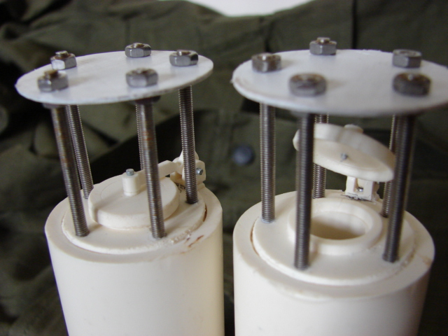

Au début que j'ai eu le char, j'ai perdu la plaque lors d'un roulage, donc j'ai du la refaire entièrement grâce au gabarit que m'a donné Griotte.Je l'ai également détaillée comme une fin de prod. J'ai également fabriquée la manivelle de démarrage. J'ai passé une couche d'apprêt sur les échappements, puis vieillissement. J'ai passé une couche d'apprêt sur les protections d'échappement.
A bientôt pour la suite

c'est beau tout ça  armee2 j'aime le vieillissement des pots  armee2
(petite question..c'est volontaire s'il n'y a pas de clapets sur les échappements ou il n'y en avait pas sur le fin de prod ?)
