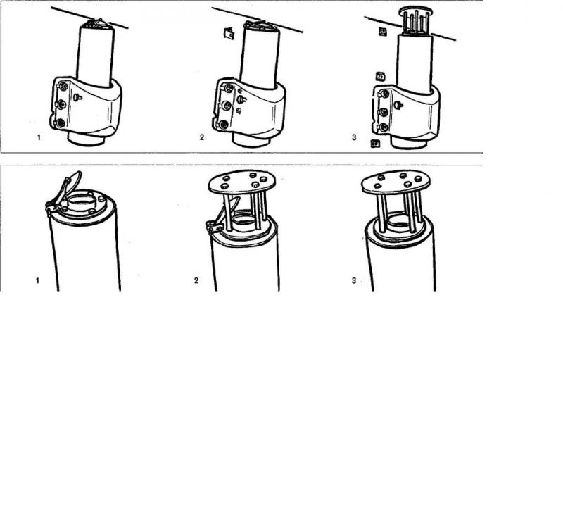

(petite question..c'est volontaire s'il n'y a pas de clapets sur les échappements ou il n'y en avait pas sur le fin de prod ?)

j'ai trouvé sur le fofo cette doc, comme je n'ai pas la légende, je suppose que si ils sont dans l'ordre chronologique, ça fait:
 - en 1 en bas: les pré-serie
 - en 2 en bas: les debut et milieu de prod
 - en 3 en bas: les fin de prod
Il n'y a plus de clapet au repère 3 . Je suppose que sur les fin de prod les Allemand n'en mettait plus ( simplification dans la construction des tigre ). c'est pour cela que je ne les ai pas installés. Mais cela ne sont que mes suppositions, si quelqu'un avait la bonne réponse ce serai sympa.

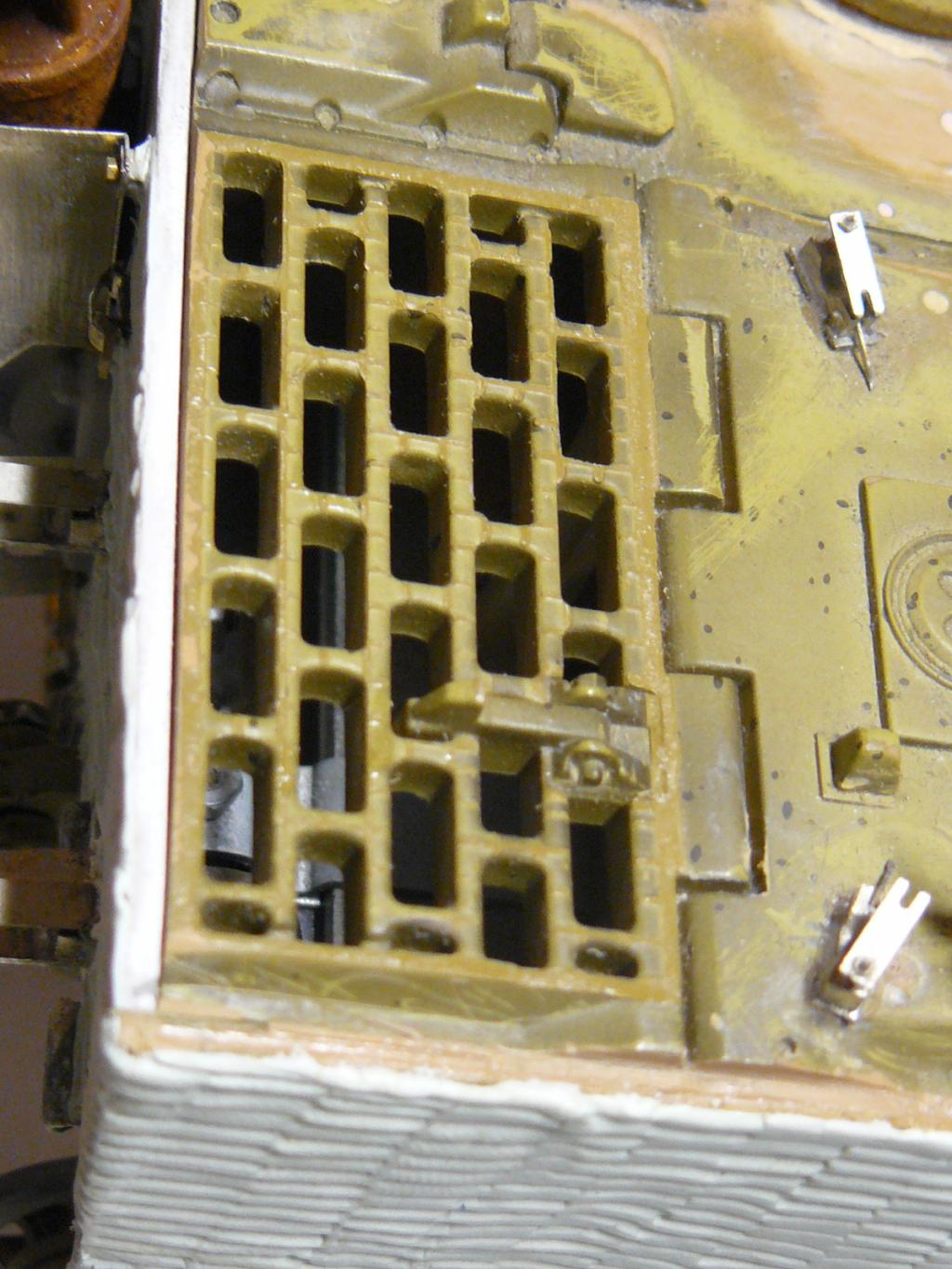

J'ai repris ces vilains crochets de grilles de ventilateurs. Je les ai rendu mobile et les ai refait en alu, Ce qui m'a permis de refaire également les grilles l'encadrement autour des crochet n'est pas top du tout. J'ai investi dans les grilles en photo-découpe Aber. J'ai récupéré les encadrements des grilles HL que j'ai soudé par dessus les grilles Aber afin de simuler l'épaisseur du cadre. Mais il y'a quelques adaptation pour y parvenir:
 - Concernant les grilles des ventilateurs les HL sont légèrement plus grandes que les Aber, J'ai dons raccourci les cadres HL
 - Concernant les grilles d'entrée d'air: les Aber sont plus grandes que les cadres. J'ai donc recoupé ce qui dépassait des cadres HL. Petits soucis également du coté des bouchons de réservoir, les Aber sont plus petits, il a suffit de supprimé l'excédent.
Le crochet d'origine
La modif des grilles
Les grilles d'origine
A bientôt pour la suite
