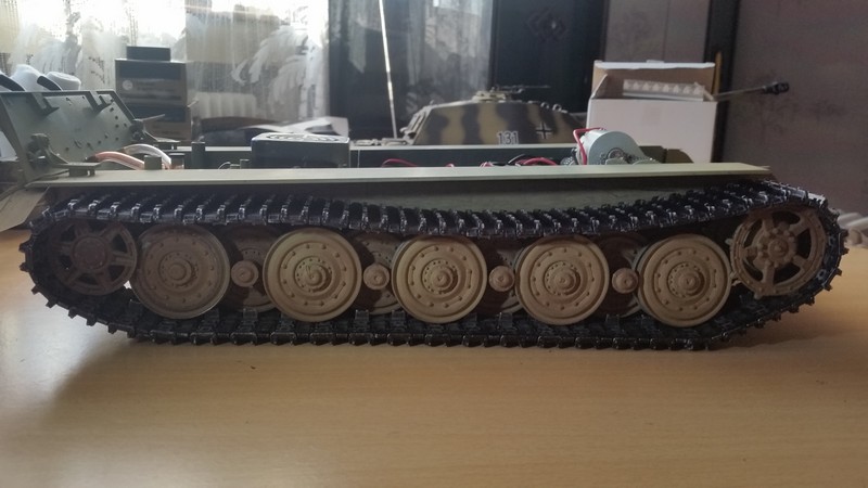

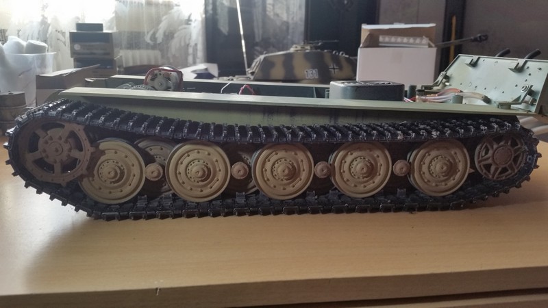

Re ci-dessous photo des chenilles montées la tenssion me semble pas mal
chenille droite
chenille gauche

la tension m'a l'air pas mal aussi
sur la premiere photo c'est ponctuel que les dents de la chenille posent sur la tranche des dernieres roues?
PostPosted: Mon 12 Jan 2015, 20:29    Post subject: mon nouveau char king tiger de chez taigen Reply with quote
sur la chenille de droite (1ere photo) la 2eme roue à l'arrière est en appuis sur la 1ere roue se qui la met légerement de travers, le bras de supension n'était pas vissé à fond.
mais il y à toujours le problème, il faudrait décaler la 1ere roue, mais l'axe avec le clips n'est pas assez long armeea13

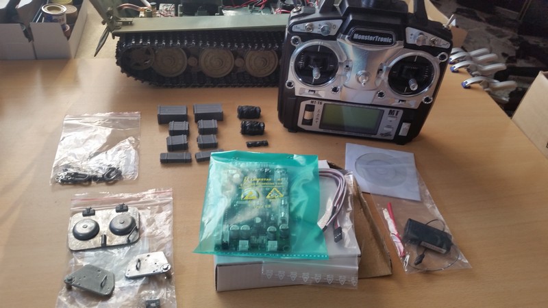

Petite livraison de chez rc tank armeea23
Des pièces métal pour mon kt et une platine ibu avec télécommande
Mais bon avant tout il faut que je solutionne ce problème de chenilles ou de roue armeea6
