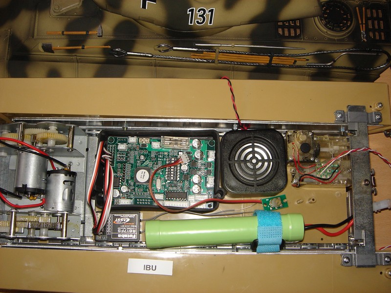

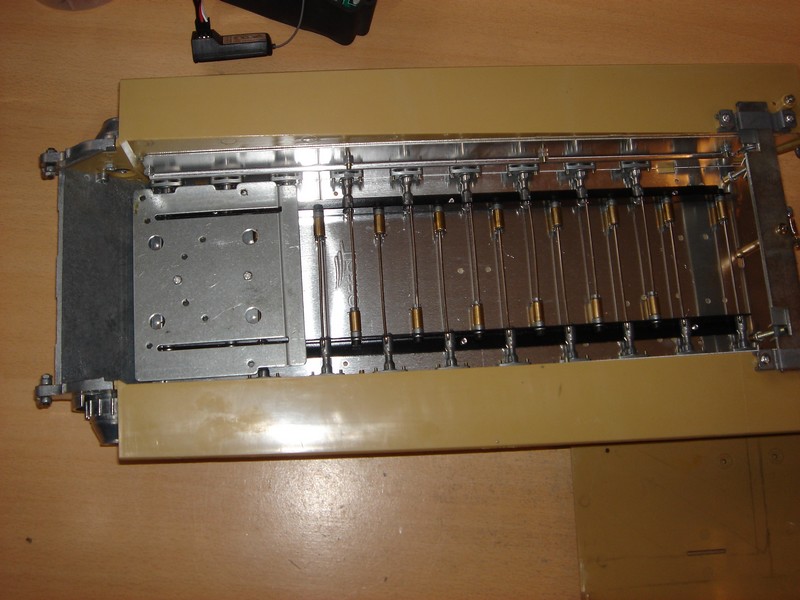

Voila j'ai reçu le châssis métal  armee3
C'est la que ça  se complique, n'ayant pas votre talent et votre savoir faire, je vais essayer de faire quelque chose de propre, mais c'est pas gagné. 31*

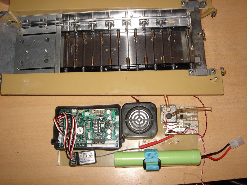

D'abord réfléchir comment installer la carte ibu et le reste sans que ça soit le foutoir dedans
Apres modification de la plaque du fond voila se que ça donne .
Montage à blanc dans le châssis
PostPosted: Sun 1 Feb 2015, 18:44    Post subject: mon nouveau char king tiger de chez taigen Reply with quote
pourquoi tu as mis un isoloir en caoutchouc pour la platine ibu alors qu'elle vient se poser sur du pvc ?
sinon ton montage et propre  armee2
PostPosted: Sun 1 Feb 2015, 18:58    Post subject: mon nouveau char king tiger de chez taigen Reply with quote
Merci
C'est pour protéger des vibrations et de l'eau qui pourrait s'infiltrer, justement je vais en profiter pour mettre du joint car c'est pas très étanche tout ça.

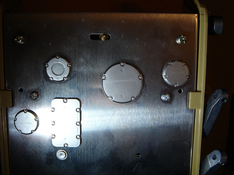

Par contre quelqu'un aurait-il une idée pour rendre le poussoir de déverrouillage étanche ?
c'est le mouvement en latéral qui me chagrine
PostPosted: Mon 2 Feb 2015, 01:23    Post subject: mon nouveau char king tiger de chez taigen Reply with quote
alors là tu pose une colle  armeea14
mais des fois je tourne en rond pendant 2 ou 3 jours et aprés je trouve  armeea26
si je trouve je te le redirait !
donc a+ armee2
PostPosted: Mon 2 Feb 2015, 20:20    Post subject: mon nouveau char king tiger de chez taigen Reply with quote
A l'interieur du châssis, peut être mettre une petite plaque au niveau du poussoir qui glisserait en même temps lors de l'ouverture, en faisant juste un trou au milieu pour passer l'axe du poussoir.. ça réduirait déjà le gros trou dans un premier temps, après peut être voir ce qu'utilisent les modélistes pour rendre étanche leur bateau... armeea14
Jamais tenté l’étanchéification d'un char je vais suivre ça !43
TazorsLeFou
Joined: 21 Oct 2014
Posts: 359
Localisation: Nery - Oise
PostPosted: Mon 2 Feb 2015, 20:26    Post subject: mon nouveau char king tiger de chez taigen Reply with quote
il faudrait coller du platique mou, genre enbout de tétine  qui entoure le bouton et la fente, coté extérieur... comme les interupteurs d'extérieurs
PostPosted: Mon 2 Feb 2015, 20:49    Post subject: mon nouveau char king tiger de chez taigen Reply with quote
J'avais pensé à un truc comme ça, style soufflet de levier de vitesse de voiture, ou soufflet de cardan, mais à l’intérieur.
PostPosted: Mon 2 Feb 2015, 21:23    Post subject: mon nouveau char king tiger de chez taigen Reply with quote
A l intérieur ça ne sera pas visible au moins, tu sers le haut avec un rislan sur l axe et le bas du soufflet avec une bonne colle ça pourrait le faire..!
