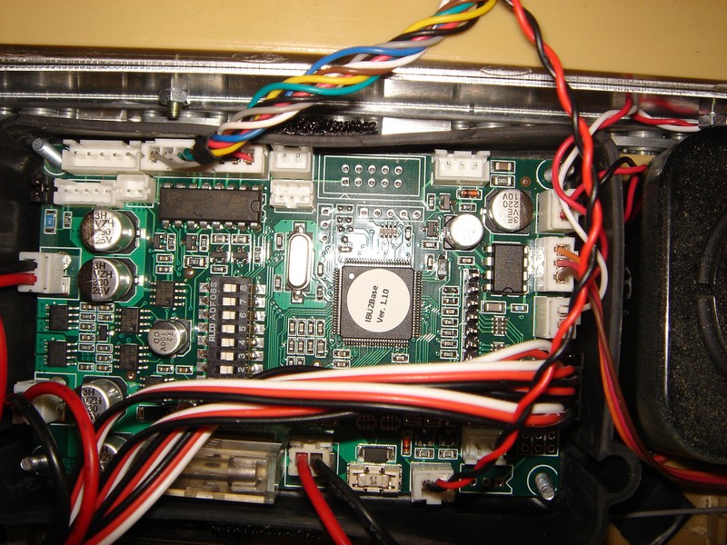

Apres essai 2 soucis sont apparut  armeea16
Le 1er      la tourelle n'est pas rapide pour pivoter, coter droit c'est lent, et pour revenir c'est encore plus lent limite elle s'arrête est-ce normal ?
Le 2eme   quand j'utilise la fonction tir du canon (manche vers le haut) le char recule de 2 mètres au lieu de faire une secousse en arrière comme avant, c'est pas top.
                mon canon est avec tir billes, si je débranche le petit connecteur fil noir et rouge cn3 toujours pareil, et si je débranche complètement la tourelle ça reviens comme avant
C'est une platine Ibu2 Base
Si quelqu'un à une solution je suis preneur  armeea23

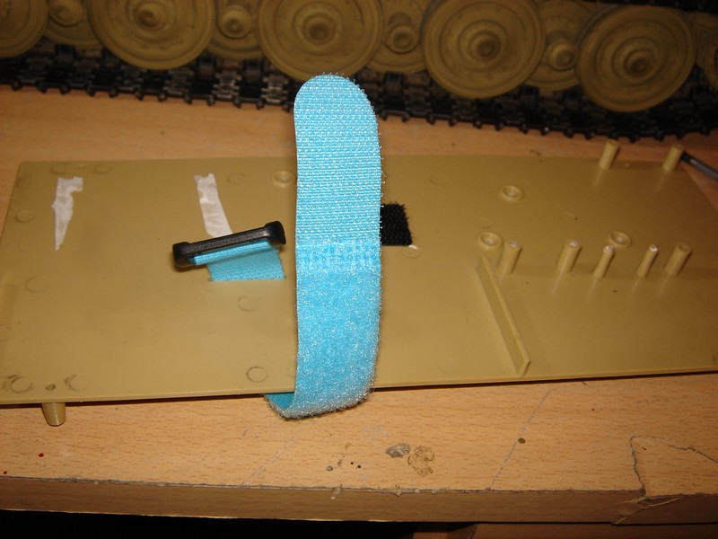

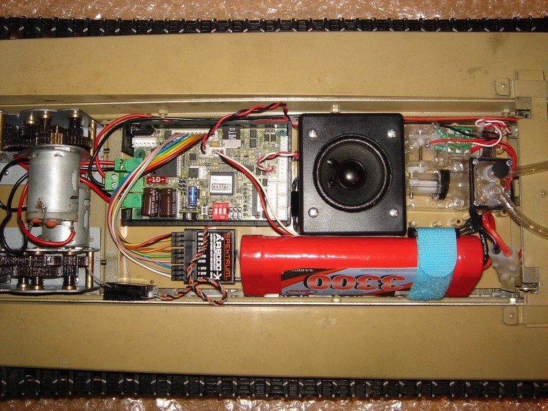

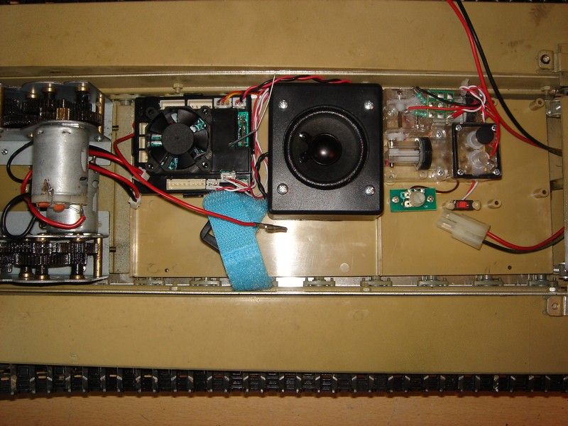

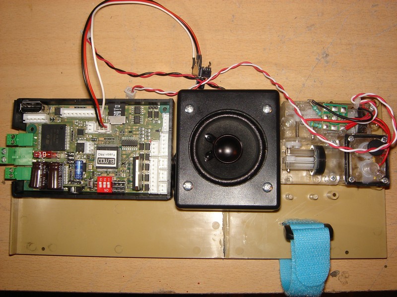

Je viens de changer l'électronique de mon torro king tiger
Démontage de l'ancienne électronique
Démontage de fond pour modification
Montage à blanc des éléments
Montage dans le char
Voila reste plus qu'a faire les réglages  armee3
PostPosted: Mon 16 Feb 2015, 12:46    Post subject: mon nouveau char king tiger de chez taigen Reply with quote
Hello
Je viens de faire les réglages  30*   merci à tous et surtout à Base  !44  d'avoir posté sur le forum ce qui m'a permis de pas trop galèrer car cette platine Elmod pro est vraiment complète et complexe.

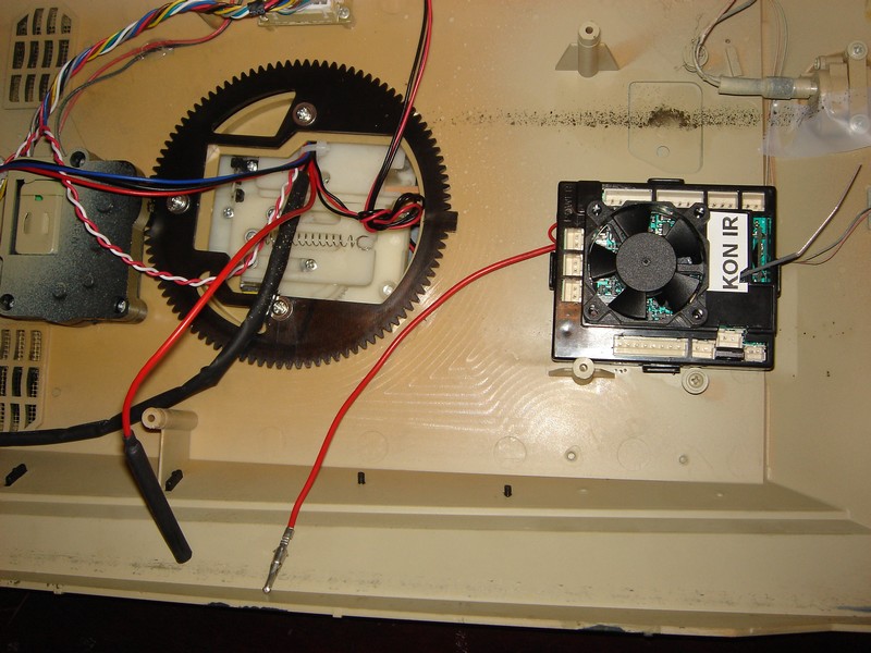

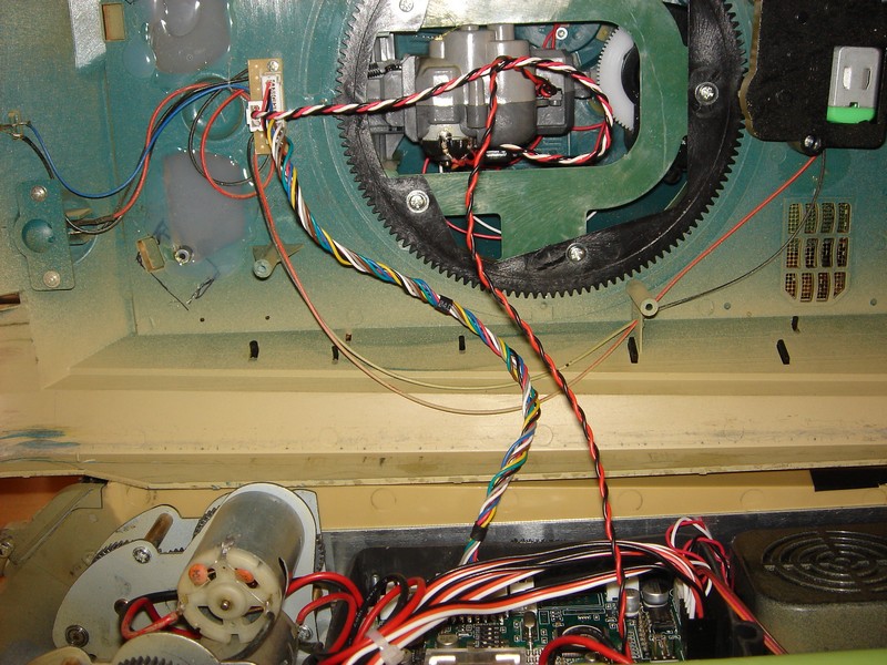

Le char roule bien , mais subsiste un petit souci le tir du canon, quand je tir, le flash fonctionne bien mais le recule du canon fonctionne mal, soit il ne recule pas du tout, ou le débattement est vraiment court à peine 1 cm et lentement
Il me reste à brancher en câble de la tourelle celui de l'infra (j'ai commandé chez rc tanck l'adaptateur) et un gros fil rouge qui normalement est relier à la platine taigen.
Que dois-je faire de ce fil ? si mon recule de canon fonctionne mal est-ce à cause de ce fil pas branché ?
Photo avec se fameux fil
Merci

PostPosted: Mon 16 Feb 2015, 17:54    Post subject: mon nouveau char king tiger de chez taigen Reply with quote
alors le fil rouge doit se connecter au MOINS sur la batterie, ca permet au moteur de bien retendre le ressort entre 2 tirs
j'essaye de retrouver le post qui va bien

Super  !44  Merci
