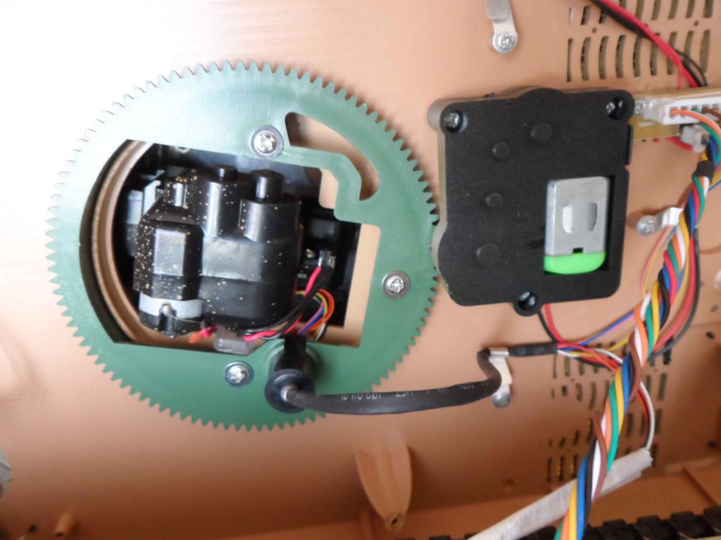

Tu peux faire autant de tours que tu veux en fait...
le "machin" noir  sur la couronne ou rentrent les fils est un contacteur tournant qui autorise un nombre illimité de rotations a 360° de la tourelle... armeea5

PostPosted: Tue 24 Mar 2015, 11:33    Post subject: celui qui a un problème... Reply with quote
Ah ben ça alors... voilà ! quand on ne connait rien, on découvre... tu m'étonne que que je trouvais que le faisceau ne painait pas ! (pffffff le con...) armeea10

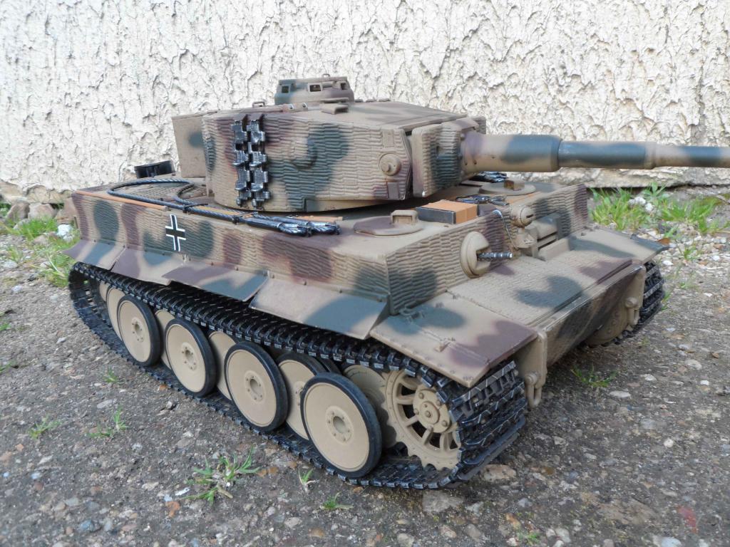

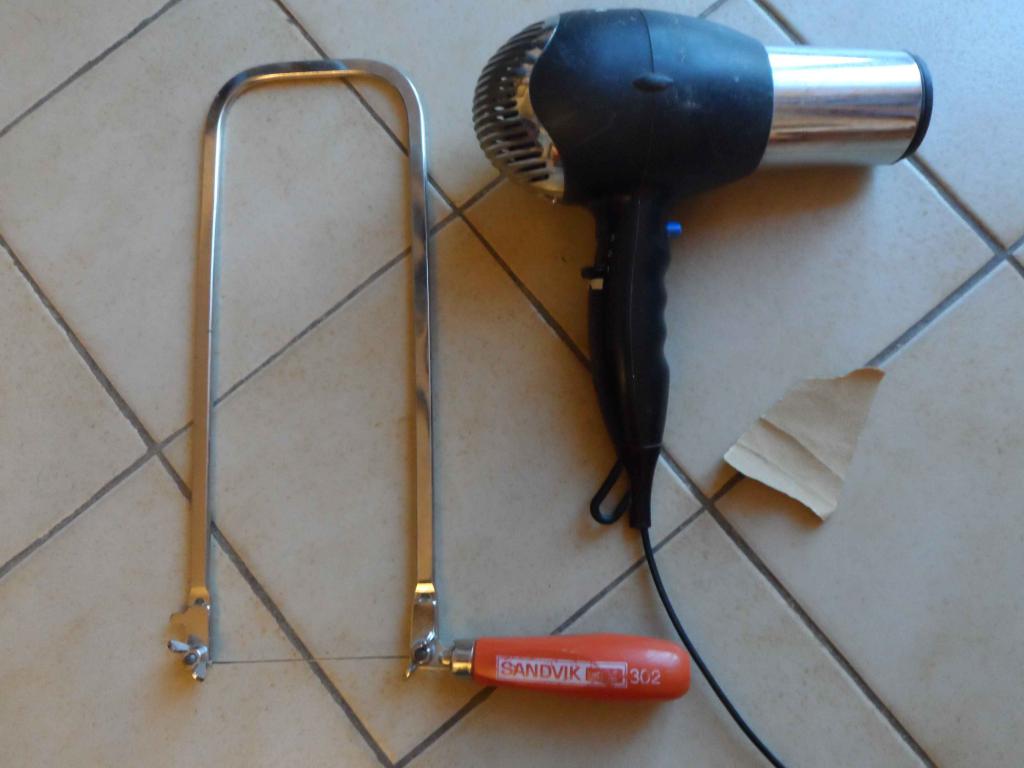

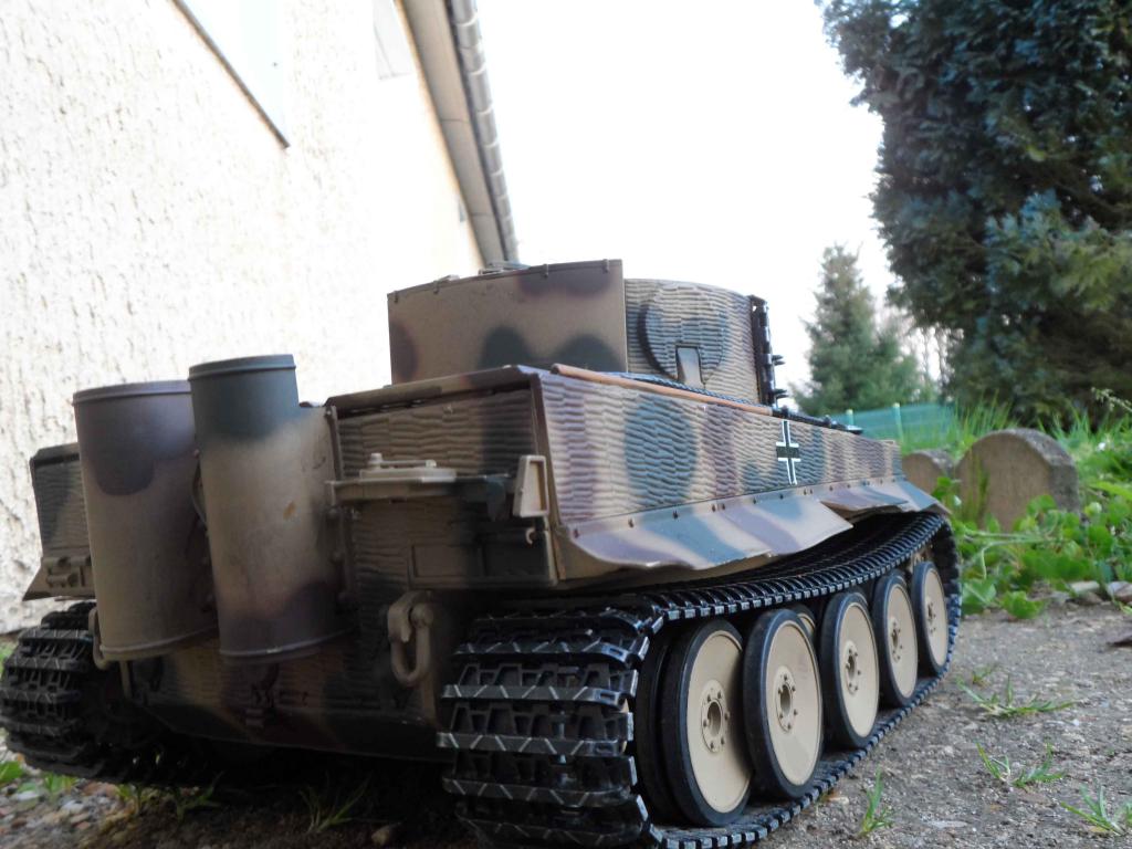

Bon en attendant de savoir si je pourrais serrer désserrer toutes les vis des barres de suspensions... armeea19 je me suis dit qu'il fallait donner un peu de vécu au Tigre. armeea23
le matos simple; une scie, un peu de papier de verre pour ébavurer les traits de coupe, et un élément chauffant pour assouplir le plastique 30*
et voilà, sans salissures ni vieillissement, on voit qu'il a fait un peu de terrain 39* après repose du dessus de char sur son chassis 39*
J'ai voulu tordre un peu les tôles autour des échappements mais c'est très épais, j'ai eu peur d'endommager puisque coté peinture, il faudra les démonter pour le faire.
Précaution pour le chauffage des tôles latérales, surtout souffler à bout presque touchant par en dessous et de l'intérieur de la caisse vers l'extérieur, déjà pour ne pas brûler la peinture qui est sur l'autre coté et ensuite pour ne pas qu'il y ait un excès de chaleur qui puisse être renvoyé vers le milieu et intérieur du capot et abimer les isolants fins des divers fils électriques qui se promènent là.
C'est évident, mais comme ça la manip se gère bien, et le sèche cheveux n'est pas trop agressif en chaleur instantanée... !43
On chauffe on assouplie et on appuie "la tôle" sur un coin de table pour déformer (pas sur la nappe !) sinon c'est nous qui pouvons avoir des marques de vécu... si madame voit ça ! armeea7
je n'avais jamais fait ça mais je ne suis pas mécontent (c'est le principal) armeea23
@+Patrick
PostPosted: Wed 25 Mar 2015, 22:09    Post subject: celui qui a un problème... Reply with quote
 le résultat est joli, bravo !43
PostPosted: Wed 25 Mar 2015, 22:12    Post subject: celui qui a un problème... Reply with quote
Ça fait mieux que sorti d'usine je trouve ! Ça donne du vécu ! armee2
PostPosted: Wed 25 Mar 2015, 22:47    Post subject: celui qui a un problème... Reply with quote
La découpe est très propre , bravo , mais pour moi je trouve que tu les a trop déformer ( attention ça reste mon avis perso ) . Il y a une règle d'or en maquettisme , le trop est l'ennemie du bien . Tu les aurait juste légèrement déformer , et encore pas tous , tu aurait gagner en réalismes . Ça reste quand même du très bon travaille . armee2 armee2

PostPosted: Thu 26 Mar 2015, 09:41    Post subject: celui qui a un problème... Reply with quote
Merci
L'avantage du sèche cheveux est qu'il est bien gérable et avec une spatule pour les enduits de platre ou similaire on doit pouvoir retravailler une fois ou deux les déformations pour qu'elles soient moins prononcées éventuellement...
je confirme que toute remarque positive ou négative est très constructive pour moi !44

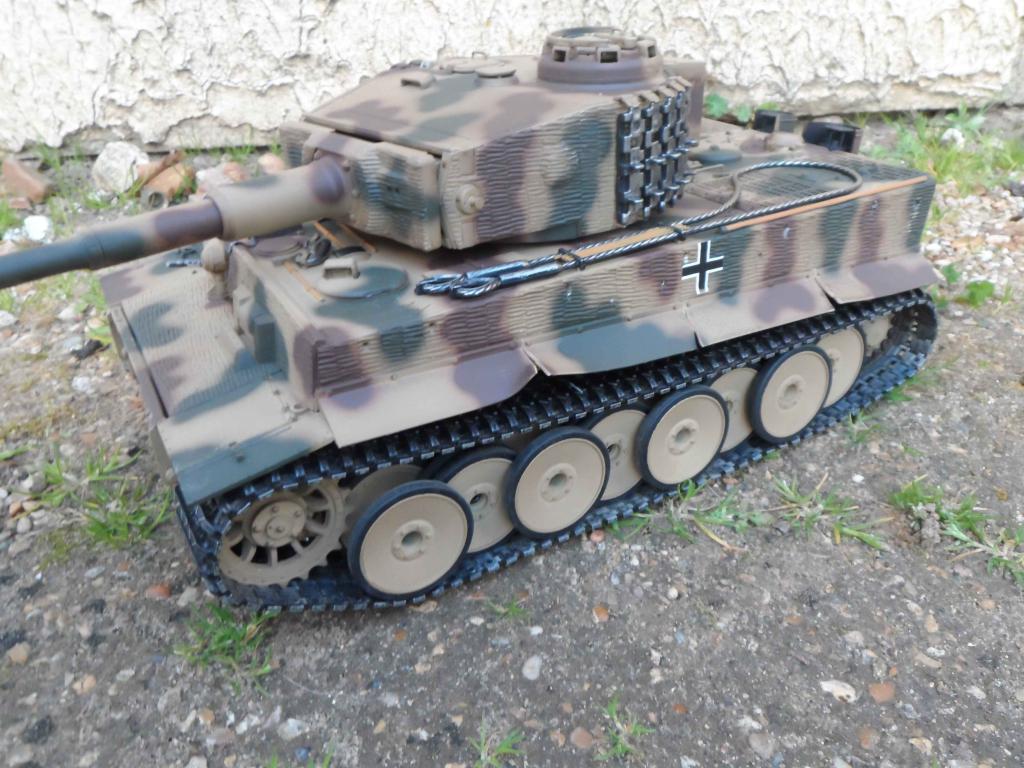

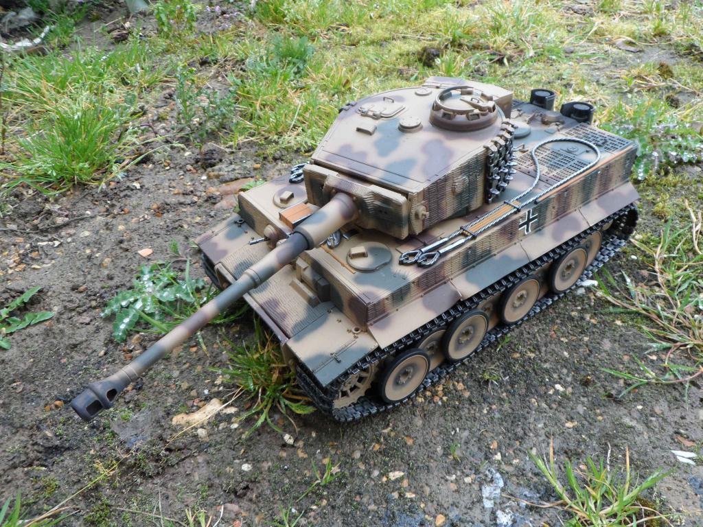

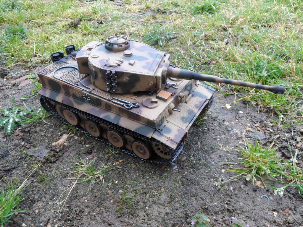

J'ai voulu avancer et essayer de donner encore un peu + de "vécu"... 30* et si possible réaliste... (?)
J'ai re-chauffé et diminué les effets de torsions sur les tôles latérales que j'avais peut être un peu trop prononcés armeea21 , j'ai peint le dessus de caisse pour symboliser "le noircissement" des échappements armeea26 (l'effet "rouille" sur le haut des échappements sera testé plus tard si je le sent)
j'ai noirci aussi le frein de bouche et la jonction coulissante du canon en contact avec la partie fixe 34* , puis j'ai essayer de reproduire un effet de "restes de graisse" et salissures sur les roues (j'avoue j'ai eu du mal à le faire).
Bon les puristes diront qu'on ne voit quasiment jamais de graisse sur les photos d'archives au niveau des roues en service armeea21
mais si ça fait pas "graisse", ça donne un effet d'utilisation, d'entretient, de manipulation pour maintenance et d'usure et salissures par frottement ...
du "moins neuf" ce que j'essais de faire passer au visuel. armeea26
Puis ça le personnalise un petit peu aussi 39* (ce qui ne me déplait pas) armeea7

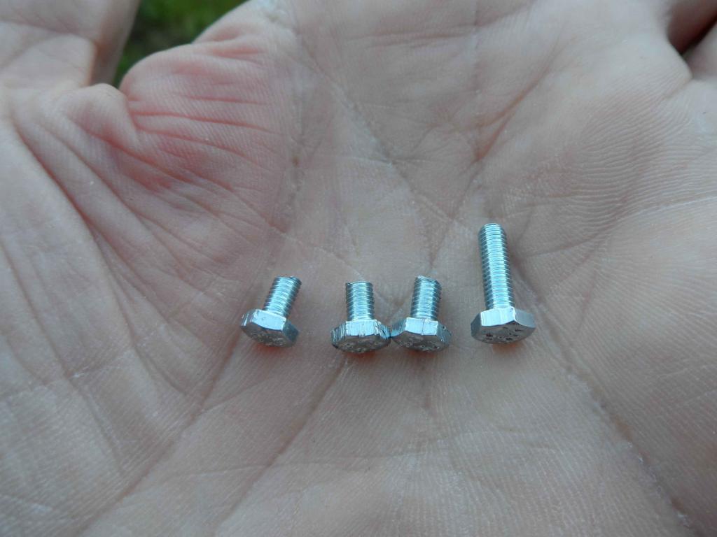

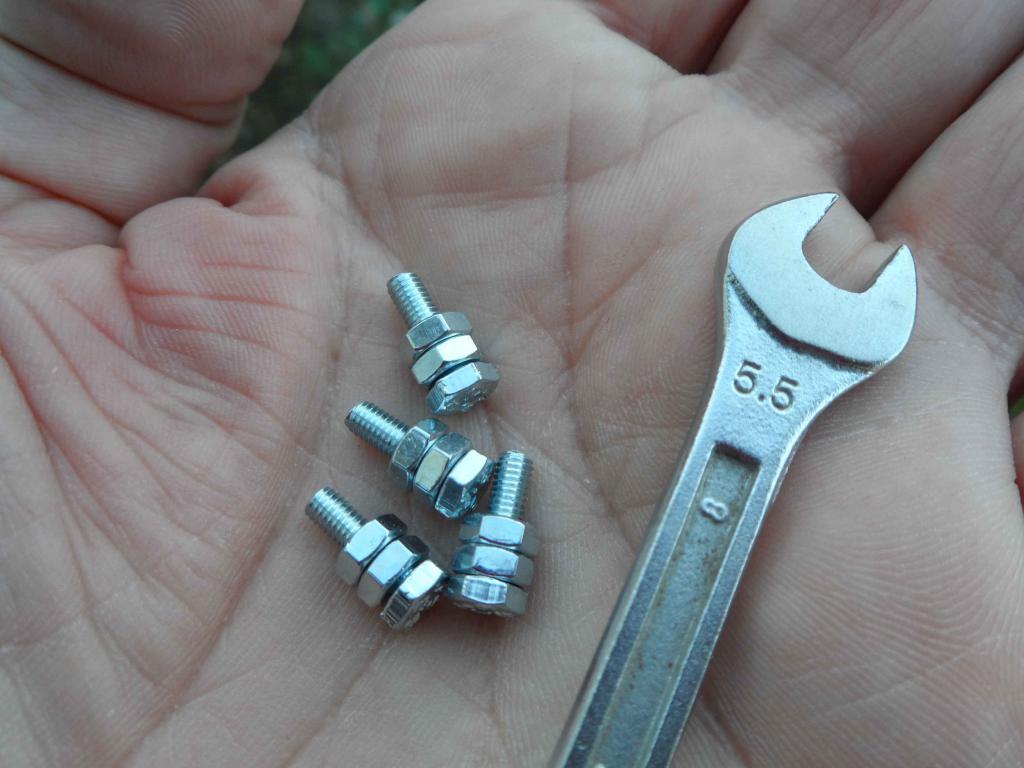

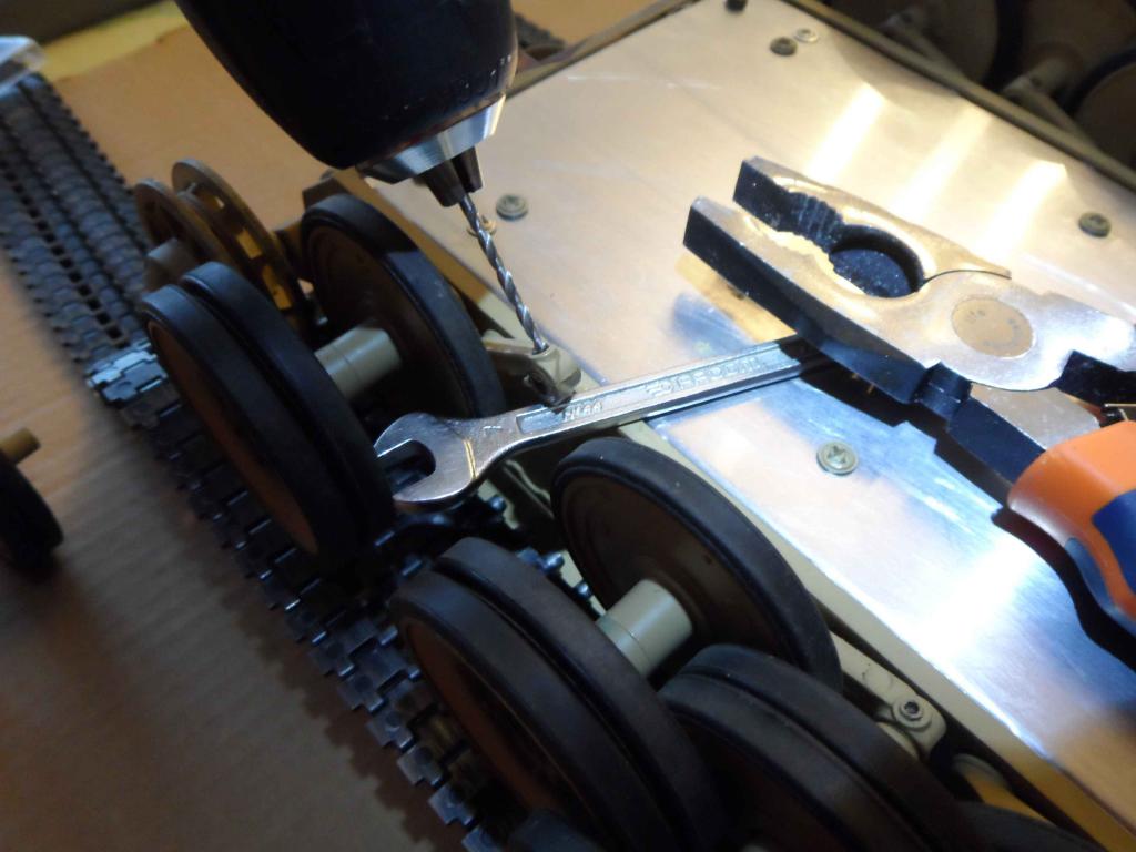

Il a bien fallu revenir sur les petits soucis que j'avais "mis de coté" au sujet des vis 6 pans creux qui restaient collées et ou la tête de mon tournevis tournait librement dans celle-ci sans possibilité de serrage désserrage des axes de roues... armeea19
Je suis allé chez LM ou j'ai acheté ce qui se rapprochait le + de ce qu'il fallait (ils ne font pas du 6 pans creux sans tête de diamètre 3mm) armeea13
J'ai donc retravaillé un peu les vis en question. Chaque vis avec 2 écrous pour s'en servir comme guide de coupe pour la scie à métaux, et un coup de lime pour ébavurer juste un peu et retrait des écrous ensuite pour refaire le filet de vis au niveau de la coupure et coup de lime. 30*

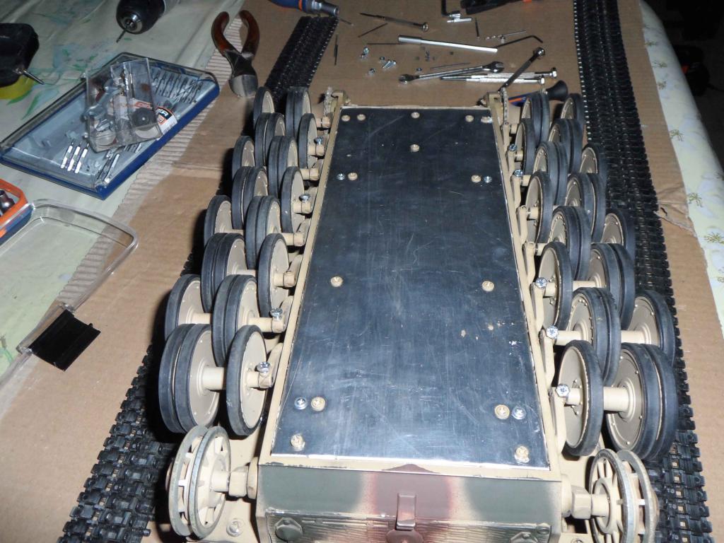

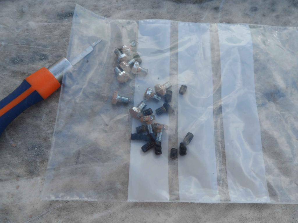

Puis je me suis lancé dans l'épreuve d'enlever les vis foireuses sans abimer si possible les bras de suspension. Euuu...?????? armeea21
D'abord forcer les axes de roues pour les enlever et les roues avec, remuer l'axe et pousser dessus pour le sortir (quand on ne peut pas désserer, il n'y a pas 36 solutions) armeea24

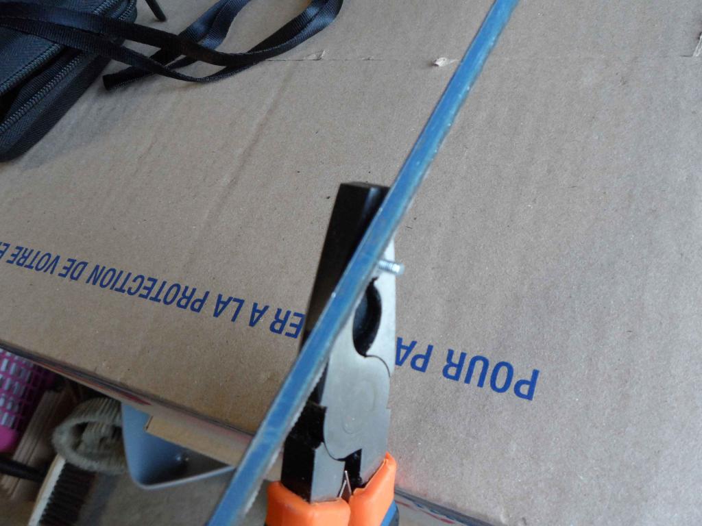

Puis j'ai repensé à la réflexion de Monk, d'utiliser un forêt, et oui, il a raison !43 , il ne faut pas vouloir percer par dessus les vis bloquées mais seulement espérer que la mèche accrochera la vis pour la décoller et la faire tourner un peu pour pouvoir la faire tourner à l'envers ensuite afin qu'elle remonte et sorte. 39*
ATTENTION il faut surtout mettre du couple et tourner très lentement et surtout par impulsion parce que si la vis se décolle d'un coup et part se bloquer au fond, c'est pire !
et ça ne prend qu'une seconde pour que ça aille au fond ! j'ai malheureusement testé sans le vouloir !42 et été obligé d'attaquer et détruire la vis avec une fraise par le coté ou rentre l'axe de roue (la galère) puis remettre une vis en état par le dessus pour pousser les restes de la vis attaquée vers le bas et enlever tout ça.
Je n'ai pas de photo de ce problème je suis arrivé à "récupérer" l'affaire, donc...
Voici le principe d'opération...

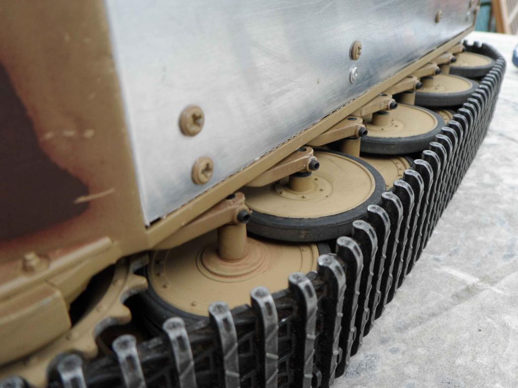

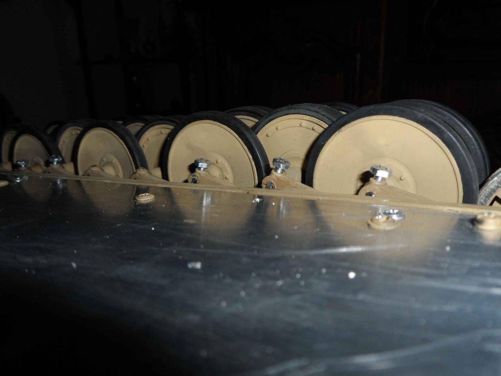

des vis enlevées complètement inutilisables et les remplaçantes plus longues, mais il faut bien pouvoir serrer ensuite
J'en ai changées 9 en tout mais par contre on maitrise le serrage sans soucis avec une clé plate, et il y a moyen de désserer avec pince si nécessaire. armeea7 armeea7
évidemment les têtes dépassent et pourraient éventuellement accrocher et roulant mais elles sont à l'aplomb des chenilles quand même 34*

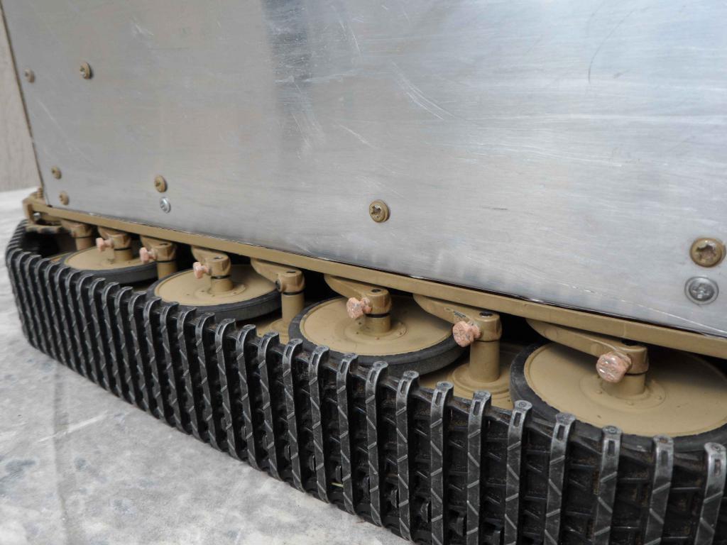

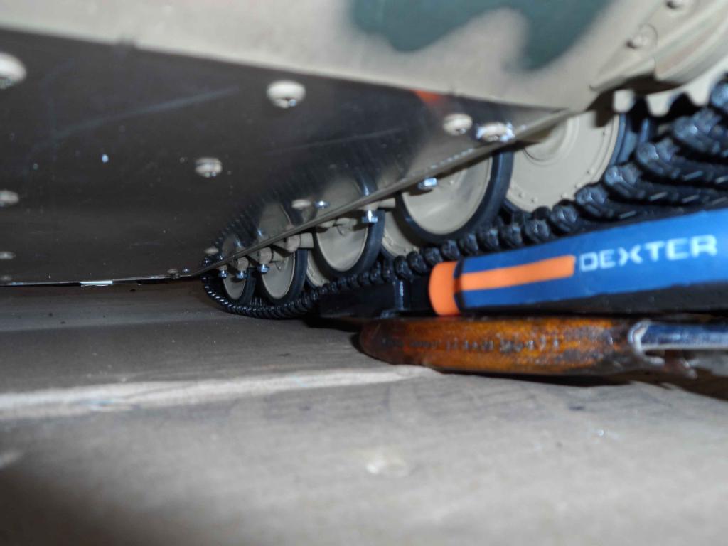

une vue de "dessous" en cas de franchissement... 33*

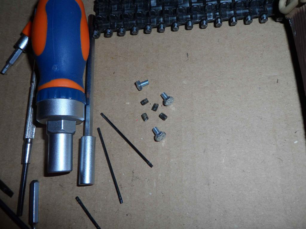

Aujourd'hui j'ai pu m'approvisionner en vis neuves dont les empreintes pour l'outil sont excellentes et on a un serrage génial comme ça !44
avant: avec les vis traditionnelles tête de 5,5mm (clé à pipe ou pince) vis que j'avais "aménagées" pour remplacement des vis d'origines qui étaient foirées en tête creuses
puis l'ensemble avec l'intégralité des 16 vis changées par les neuves ce sont des diamètres 3mm x5mm de long (un mm de + en longueur)
C'était un lot indivisible de 25 et pour 2,86€ il m'en reste 9 en stock et en + je conserve celles qui d'origine sont encore bonnes et celles que j'avais travaillées
Ci dessous "à 2h" une vis d'origine comme celle tout en bas qu'on voient bien + courtes que les nouvelles
Au pire s'il fallait que l'empreinte creuse se foire à nouveau (mais il n'y a pas de raison) et bien en pressant avec une pince ce qui dépasse on pourrait plus facilement dévisser et retirer le corps de vis
pour le sortir facilement...
