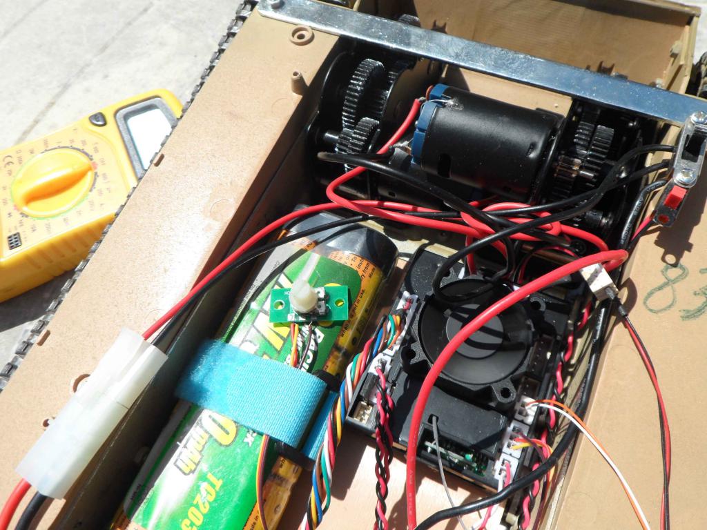

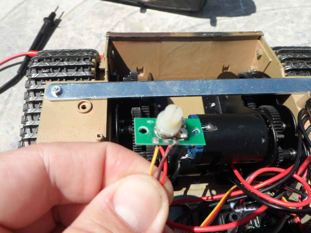

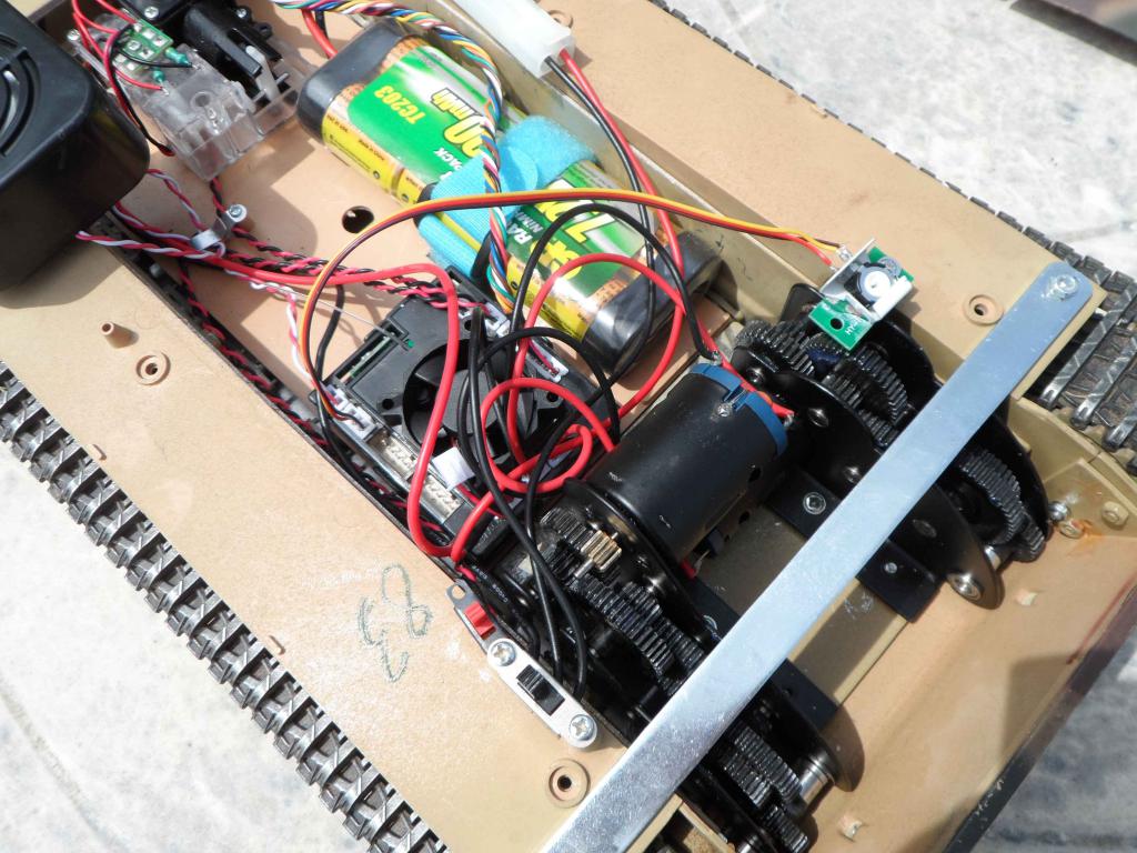

je n'avais pas vu mais après avoir mis la caisse de char posée à l'envers sur la table pour sérer les vis des essieux, le potar du volume à supporté le poids est s'est "déformé"
J'ai mis en marche j'ai repositionné la partie en plastique et... pas de son ! puis j'ai desséré le potar pour regarder et le patin et piste étaient déformés puis après plusieurs manip le fil rouge s'est cassé. Faut dire que les soudures laissent à désirer (même sur un modèle récent)
Du coup, potar HS n'ayant plus de fonction, j'ai soudé le fil rouge avec le jaune et ça fonctionne mais avec toujours le volume au maxi et sans réglage possible ! C'est pas méchant je préfère à fond que plus rien du tout... j'ai installé le potar sur le long de l'accu dans l'immédiat et non plus en saillie à l'avant...
Bon, le volume n'est plus réglable mais le char fonctionne !!! une petite vidéo pour confirmer

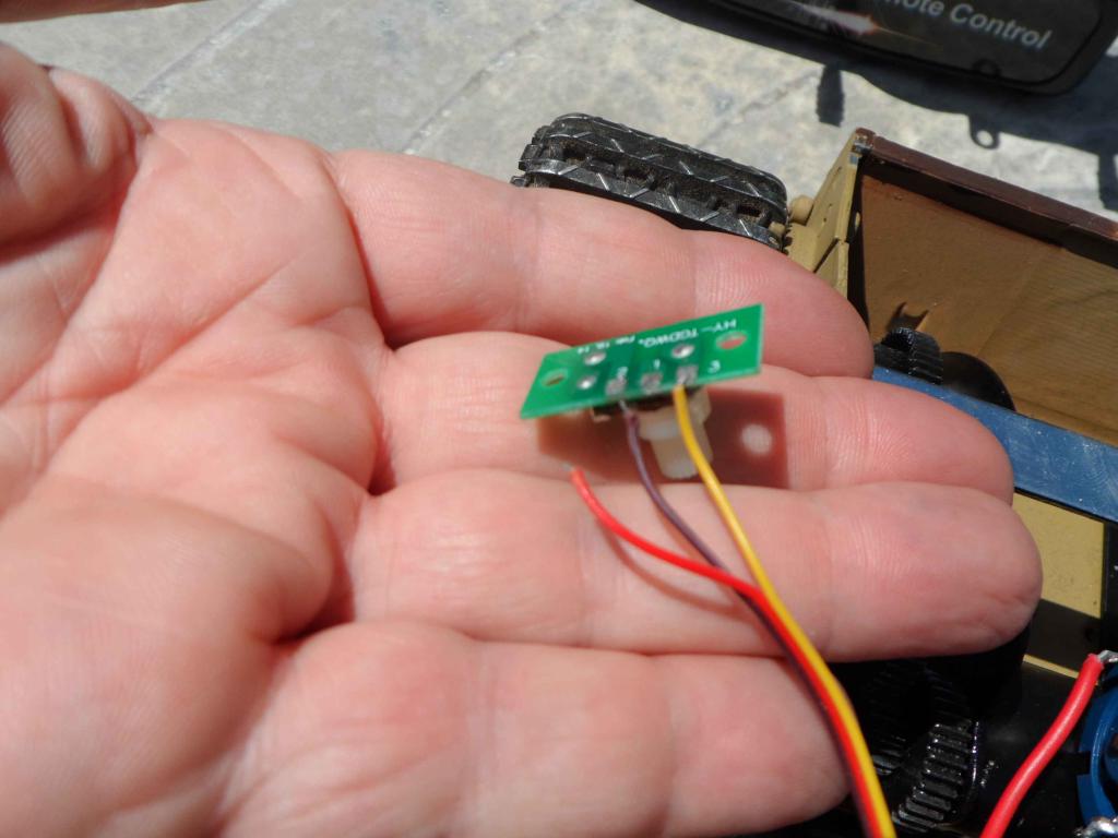

il y a eu une pression latérale du bouton en plastique 30° à 40° environ ce qui a entrainé une torsion sur la partie mobile du circuit imprimé,mais le petit patin rotatif ne touchait pas correctement la piste qu'il doit frotter et celle-ci était gondolée (ou décollée de son support ?).
Par contre oui ce ne sera pas long de refaire la soudure pour confirmation du défaut mais les fils étaient toujours soudés avant que le rouge ne se casse et il n'y avait pas un seul grésillement quand je tournais le potar puis je l'ai redressé et pas mieux.

je confirme, j'ai soudé à nouveau chaque fil sur son plot respectif, j'ai bougé le tête du potar en tirant un peu,
puis en appuyant dessus tout en tournant: aucun bruit au haut parleur... le potentiomètre est bien mort. armeea21
j'ai donc reconnecté "jaune et rouge" et ça pête à fond le son ! (un tantinet casse c.... dans la maison armeea23 ) enfin c'est fort quoi...

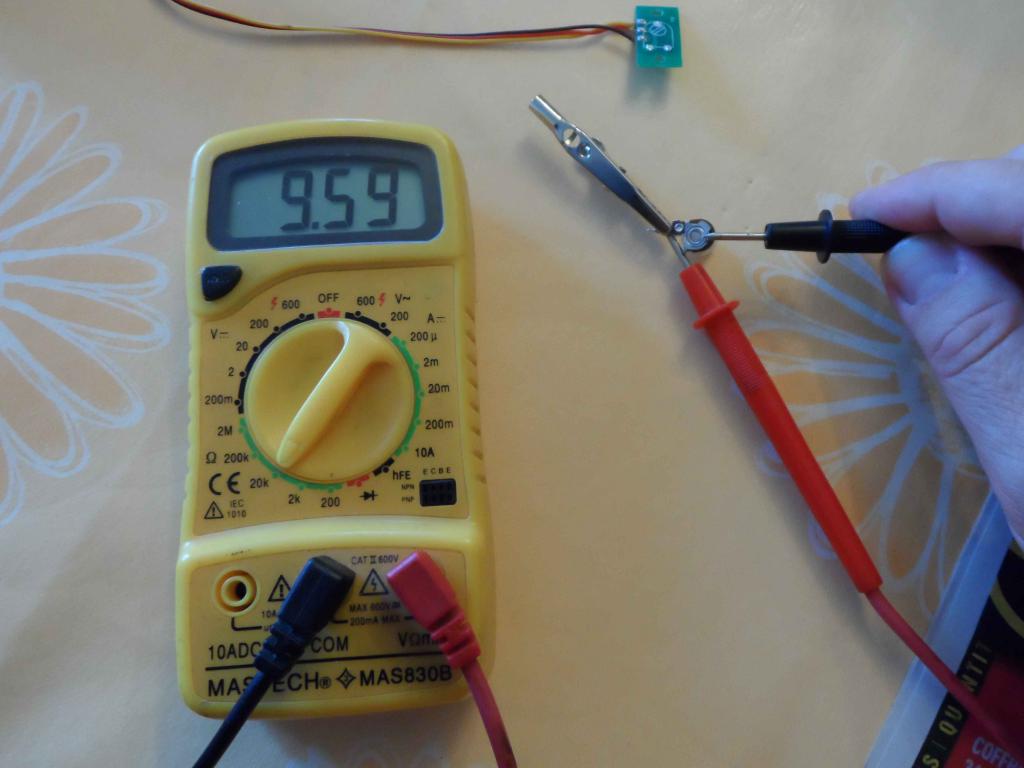

Ce soir j'ai débranché la fiche de la platine de télécommande et j'ai ensuite essayé de mesurer avec un multimètre la résistance maxi du potentiomètre du volume directement aux bornes...
Résultat quelque soient les bornes testées: aucune valeur, résistance infinie ! armeea6

C'est un 10 K  ( soit 10.000 Homs ) tu as essayé de souder les fils directe  sur les pattes  du potar? Mais la piste rotative peut être coupée? Ou alors une liaison entre une des pattes sur le circuit imprimé  armee2
Posts: 1,234
PostPosted: Wed 20 May 2015, 00:50    Post subject: Celui qui à un problème Reply with quote
En relisant ton poste,tu dis que trouve rien comme résistance ?entre aucune patte?bizare ? car même avec le piste coupée tu devrais avoir au moins quelque chose entre une de pattes et le point milieu ? C'est un .10 K alors si tu fais la mesure sur la position 2 k ( appareil mesure )par exemple trouvera rien,mets le potar position médiane et refais une mesure entre le point milieu et chaque patte d'extrémité,avec une valeur + élevée ( 20 K par exemple )c'est juste pour avoir confirmation,je ne mets pas en doute ton diagnostique armeea15

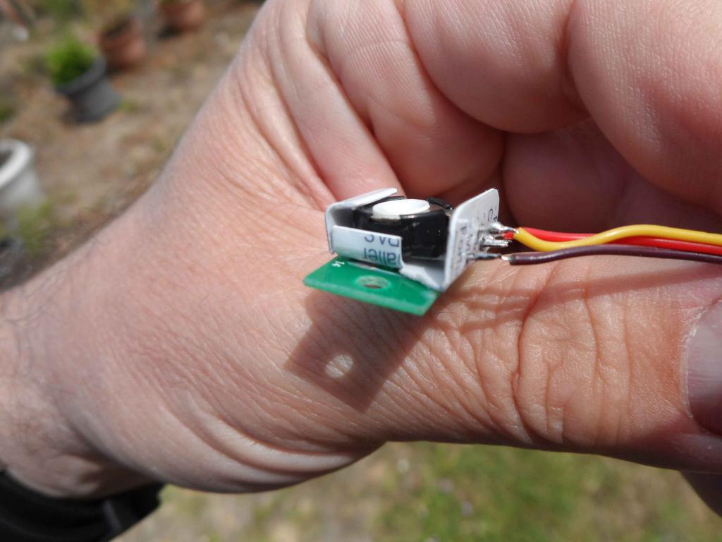

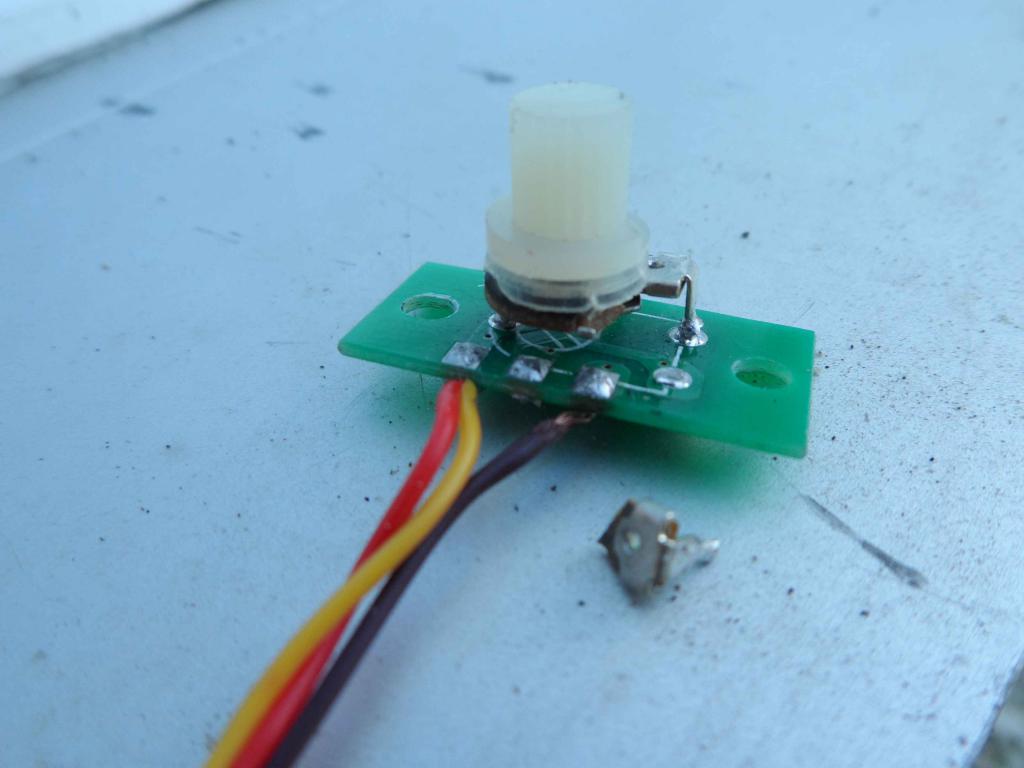

Bon et bien je comprends mieux pourquoi je n'avais pas de valeur en mesure directe de la résistance au niveau des soudures
Une patte était cassée niveau bakélite mais l'ensemble n'était même pas visible à l'œil nu je n'aurai pas pensé à ça...
c'est lorsque j'ai décidé de déssouder le potentiomètre du circuit imprimé que la première patte chauffée est tombée dès que l'étain a été liquide, surprise !!!
Sur les photos précédentes il est déjà cassé et ça ne se voit pas + que ça, l'ensemble reste rigide.
Effectivement Griotte86, avec un contact franc et un calibre approprié 39* on a une meilleure information, merci pour tes conseils. !44
Bonne pioche pour la valeur de 10kilos. J'ai aussi essayé sur le calibre 2 kiloOhms (pas de photo)

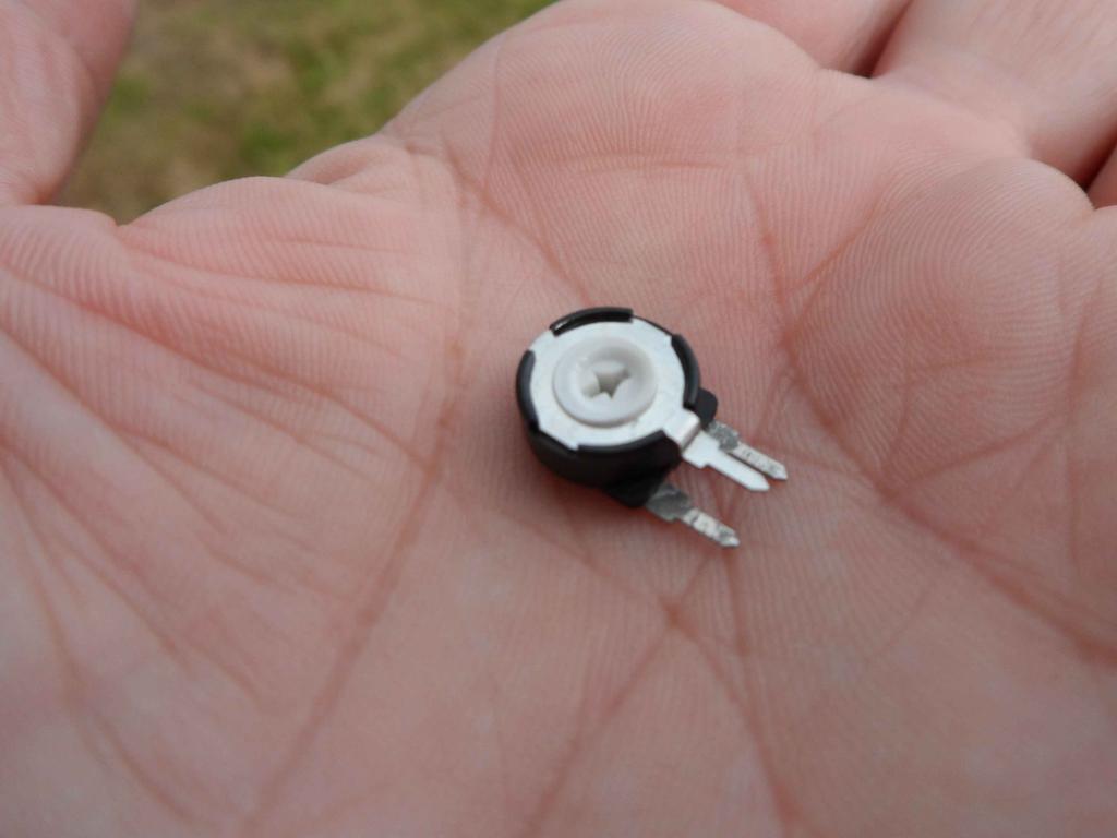

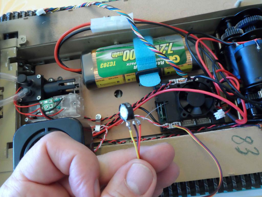

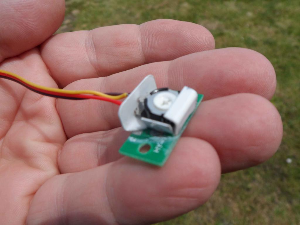

J'ai acheté un potentiomètre 10k Ohms à peut prêt du même gabarit que l'original
câble raccordé pour essais sonorité et volume réglable
et j'ai découpé, limé, percé pour les pattes et tordu un plastique du type format carte bleue pour loger le potar et le maintenir en position (après avoir enlevé les fils bien sur)
Sur ce, j'ai conservé le support circuit imprimé de l'ancien potar, j'ai limé les vieilles bosses de soudure afin que tout soit plat.
Puis j'ai collé la "caisse plastique" sur ce support qui est déjà percé et réemploi de la vis d'origine pour fixer l'ensemble sur le char et hop tout va bien... 30*
Tout fonctionne super. Sur le potar d'origine on diminuait au mini mais le haut parleur "chantait" encore, alors que là j'ai un bonus: le son est réglable de 100% à 0 ! armeea23
Au mini le haut parleur est complètement muet, ce qui permet de rouler sans faire trop de bruit dans la maison et à fond dehors... 29*

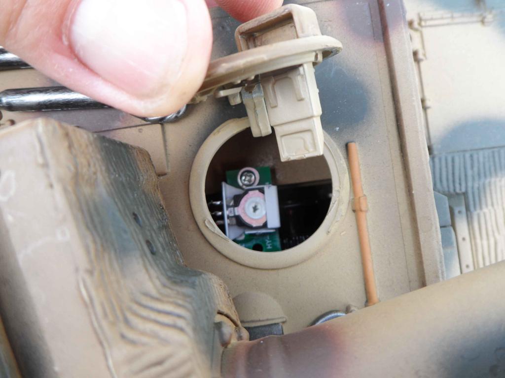

J'ai présenté le potar d'origine au magasin et j'ai dis "je voudrais quelque chose qui se rapproche le + de ça" et on m'a fournit celui-ci
La différence avec le premier est que je ne peux le tourner à la main, seul un tournevis de précision permet de le faire varier dans l'état. Ce n'est pas un handicap non plus.
Avec un peu de travail il est possible d'adapter le bouton afin de pouvoir tourner sans outils. Mais ceci est une autre histoire... 38* je verrais + tard si je fais.
