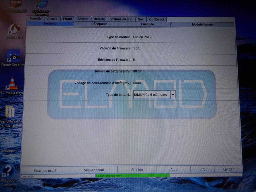

et bien je n'ai pas accès aux affichages, l'écran reste vert comme ça...
J'ai pourtant chargé mes 2100mAh dans la matinée, manque de tension ou/et débit dans l'émetteur ?

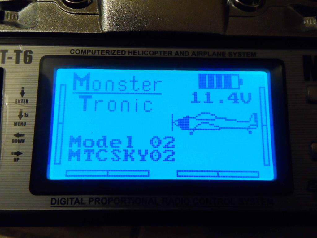

Hé non pas d'affichage du tout... la photo de l'émetteur ci dessus est la réplique de ce que j'ai (un écran vert), puis au bout de qq secondes l'écran s'éteint mas les commandes sont actives.
Ce soir en rrentrant je vais refaire un cycle de charge décharge des accus (?) hors télécommande, je verrais si ça refait pareil après...
mais vue ta réflexion, ça m'inquiète un peu. procédons déjà par élimination "la source élec" armeea20 après on va aviser... armeea21

Ce soir mise en place de piles sèches banales et l'écran s'est allumé... comme quoi...
Après vérif j'avais un élément défectueux, certainement la cause de sous alimentation...
J'ai remplacé l'accu "malade" je les ai tous remis en charge et placés dans l'émetteur à l'instant voilà ce qui s'affiche:
Soulagement armeea10 Bilan: tension trop faible infos impossibles, et pourtant je pouvais commander le char hier, étonnant !?

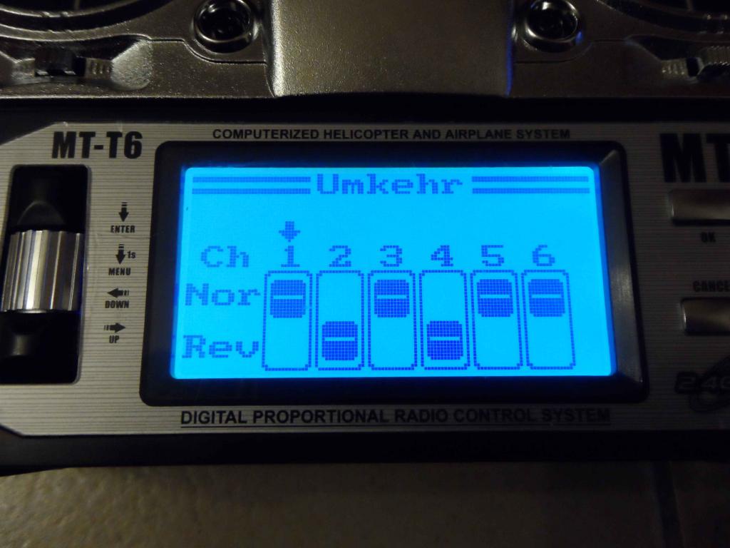

Après quelques manips avec l'inversion des voies voici ce que j'ai validé
Voie 2 inversée et le char avance lorsque je pousse la manette vers l'avant (vers l'arrière et ça recule, évidemment) !43
puis voie 4 inversée et maintenant la tourelle tourne à droite ou à gauche comme prévu... armeea26

l'eclairage se fait avec des leds, et en dessous d'une certaine tension les leds ne ds'allument pas...
tu avais peu etre assez de "peche" pour  emettre (meme faiblement ) et pas assez pour eclairer...

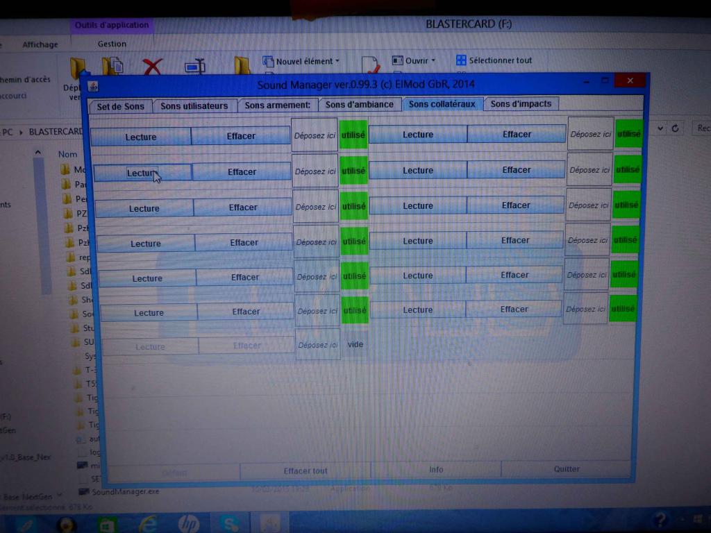

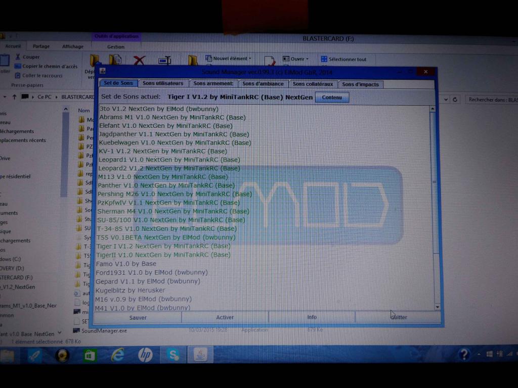

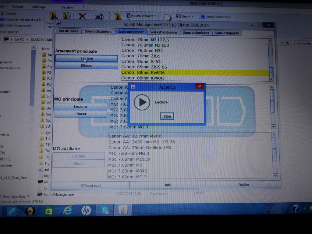

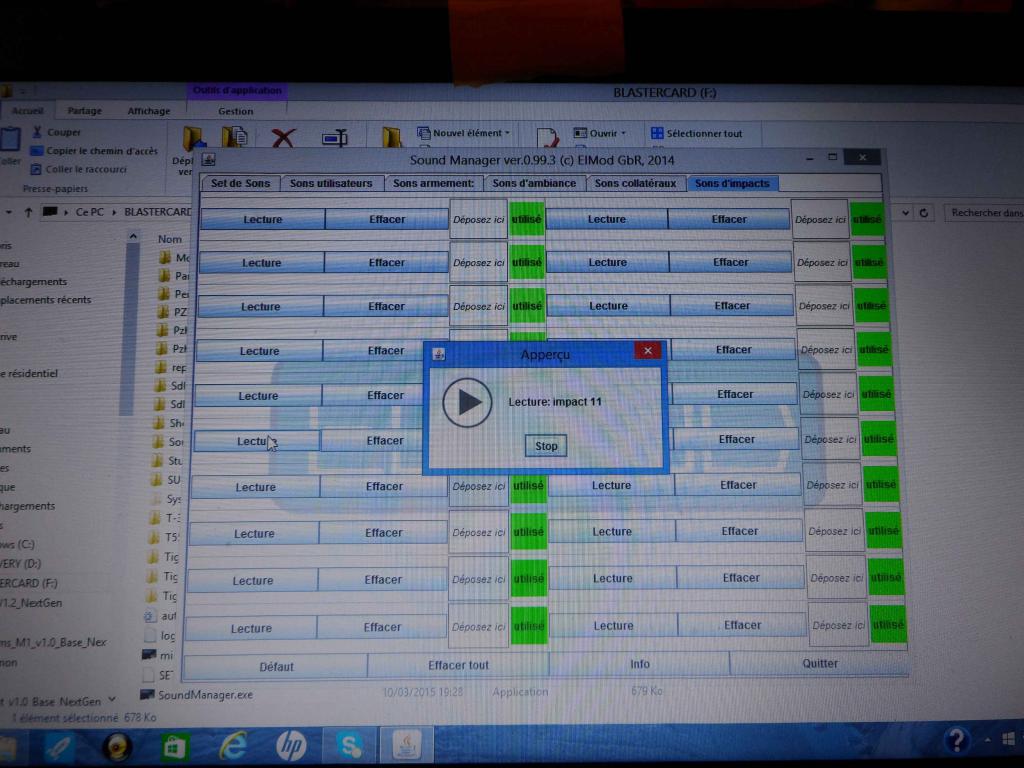

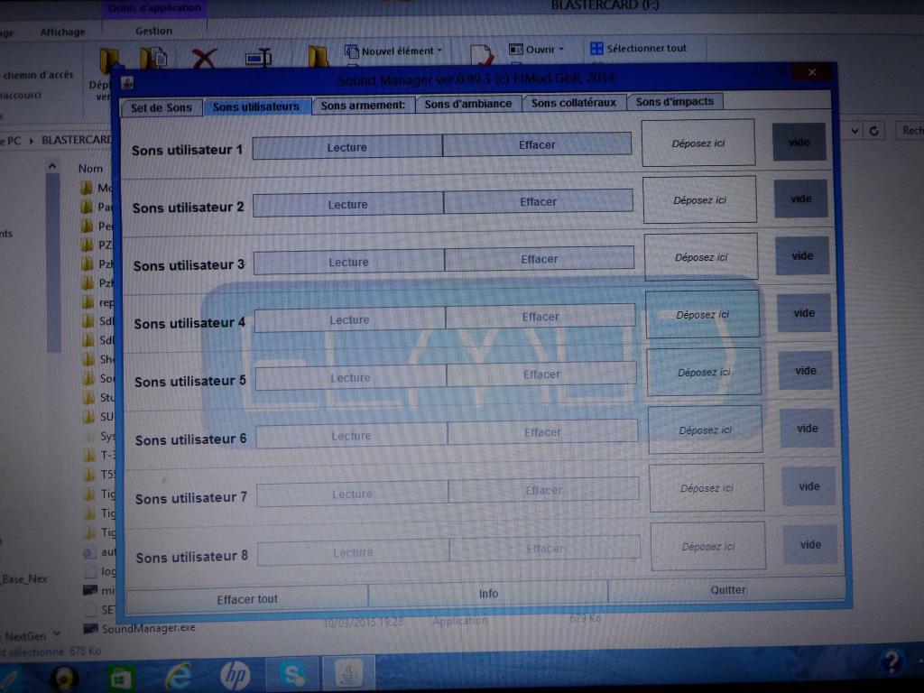

Aujourd'hui pose de la carte SD dans l'ordi... lancement du "SoundManager.exe" et voilà l'écran avec déjà programmé set de sons actuels, le "Tigre 1 (Base)", donc je ne change rien c'est OK !
icône suivante "sons utilisateurs. Il n'y a rien du tout d'accessible mais bon ce doit être normal (?)
icône suivante "sons armement", on peut cliquer sur n'importe quel matériel et écouter ce que ça fait (intéressant)

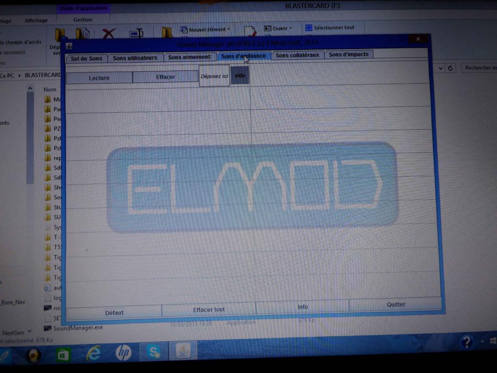

icône suivante "sons d'ambiance" il n'y a rien,
icône suivante "sons collatéraux". Les boutons de lectures sont accessibles, mais il n'y a aucun son audible sur ceux-ci... normal ? pas normal ? je ne sais pas !?
icône suivante "sons d'impacts" là on peut tous les écouter
Une raison pour laquelle on entend les sons d'impacts et pas les sons collatéraux alors que les boutons de lectures sont accessibles ?

Les sons collatéraux sont les sons mécanique du véhicule et sont joués pendant le roulage en fonction de la vitesse (exemple : sons de chenille, de grincement de chassis, etc...)
Les sons d'impact sont des sons qui sont joués après le tir, pour simuler une explosion, un tir au but, etc....
Les sons d'ambiance sont des sons joués aléatoirement qui simulent l'environnement ... Coq qui chante, cloché qui sonne etc....
Bien entendu, a part les sons collatéraux qui appartiennent au set et sont généralement corrects, le reste ne sont que des exemples et par expérience on sait qu'il ne plairont jamais à tous le monde, alors libre  a l'utilisateur de les changer et améliorer, c'est un choix que l'on a fait avec ElMod lors des premiers test des set de sons nextgen armee2

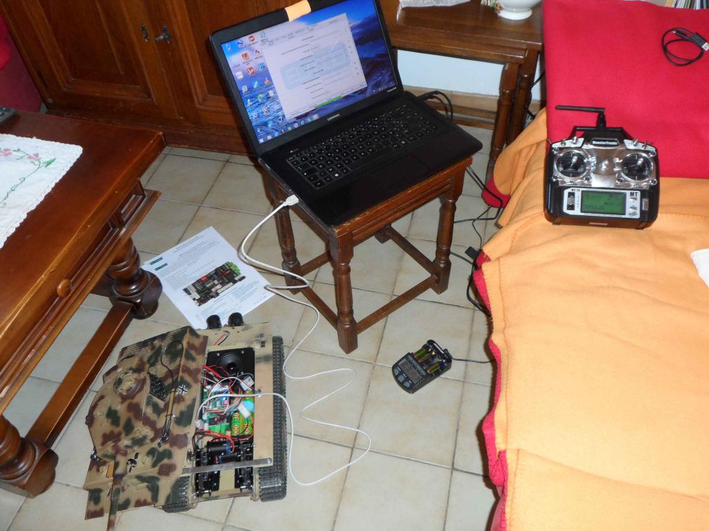

Après quelques essais de roulage et autre, voici ma petite station de travail sur la banquette en ayant un œil sur le rugby en cour à l'occasion... (Afrique du sud - Galles)
Bon maintenant que j'ai retrouvé les fonctions de base (c'est le cas de le dire) avec des sons un peu ajustés, commandes dans le "bon sens" tir avec recul du canon et retour vers l'avant ensuite, ça me plait mieux.

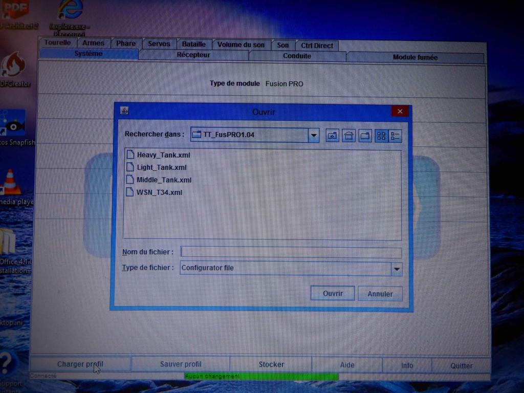

On va être très concret ! j'ai le tir du canon seul, maintenant je voudrais ajouter un fond de douille extraite qui tombe après le tir je fais quoi je vais ou je ne sais pas ?
les réglages possibles depuis le logiciel OK il y a des curseurs un peu partout, mais les sons additionnels ?
J'imagine qu'il faut aller dans "charger le profil" en bas à gauche ? cela m'ouvre la fenêtre suivante mais ne connaissant pas je n'ose pas dérégler quoi que ce soit... je me suis arrêté là 31*
et qu'est ce qu'il faut ouvrir ? Il me semble avoir vu il y a plusieurs semaines un tuto sur le sujet mais je retrouve pas, un lien peut être ? ou décrire les étapes...
Merci désolé pour déranger pour ce qui peut paraître simple mais je n'ai pas du tout la "logique" informatique

Il faut que tu ailles dans le menu son.
Je pense que tu ne dérègleras rien car tant que tu n'as pas validé tes nouveaux réglages rien ne se passera de nouveau en terme de réglages par rapport aux anciens!!!

Le son d’éjection de douille ne peut être obtenu qu'en modifiant le son de tir. Il faut en mettre un sur le même sample que le tir. En effet, après de longue discutions avec ElMod, il n'est pas question de gérer cela.
La même discutions a été faite pour le son de culasse lors du rechargement quelque secondes après le tir qui devait à l'origine ne servir que de signal pour prévenir que le tir était de nouveau opération après un tir IR.
Mais pour la douille, effectivement comme a l'extérieur du char on est pas censé l'entendre, il n'y a aucune gestion de prévue. Seul de rares engin comme le Léopard 1 éjectent automatiquement leur douile à l'extérieur instantanément après le tir...
heureusement en rusant un peu on peu le rajouter en éditant le sample du tir ... Je peux éventuellement t'en fournir un ... dans ce cas contacte moi par MP
