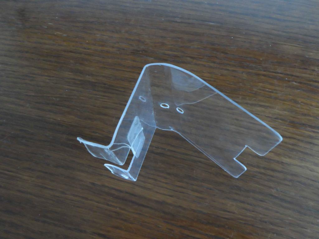

Comme je l'ai vu sur plusieurs de vos modèles j'ai voulu mettre aussi un cache au dessus des moteurs.

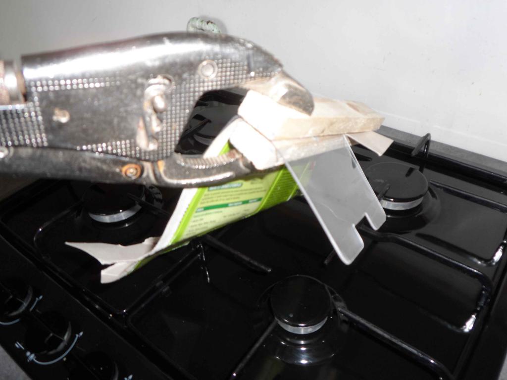

Petite plaque de plexi chauffée au sèche cheveux... mais la chaleur dégagée n'est pas assez forte pour la déformer et je n'ai pas de décapeur thermique pour le palier supérieur en chaleur.
Dernier recourt, (parce que rien d'autre) la flamme de gaz mais ce n'est pas ce qu'il y a de + facile pour travailler (vite trop chaud instantanément on le sait) armeea21
Deux tasseaux qui bloquent thermiquement le coté qu'on ne veut pas chauffer et faire plan de pliage puis un carton pour faire écran et dévier l'air chaud sur la partie qu'on veut garder "froide".
Photo faite après coup pour mieux me faire comprendre...
Plexi très cassant à froid malgré sa faible épaisseur, quelques coups de cutter malencontreux sont incrustés sur la plaque (ça plante et ça part vite d'un coup) armeea16
Découpe à la scie à métaux impérativement.

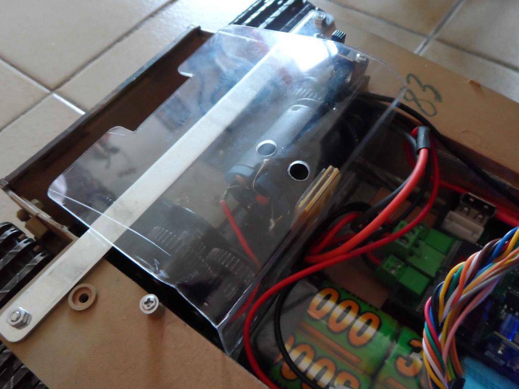

J'ai collé un renfort au dessus de la découpe faite pour le passage des câbles moteur parce qu'il il y a eu félure du plexi lors de la séance de limage. armeea15

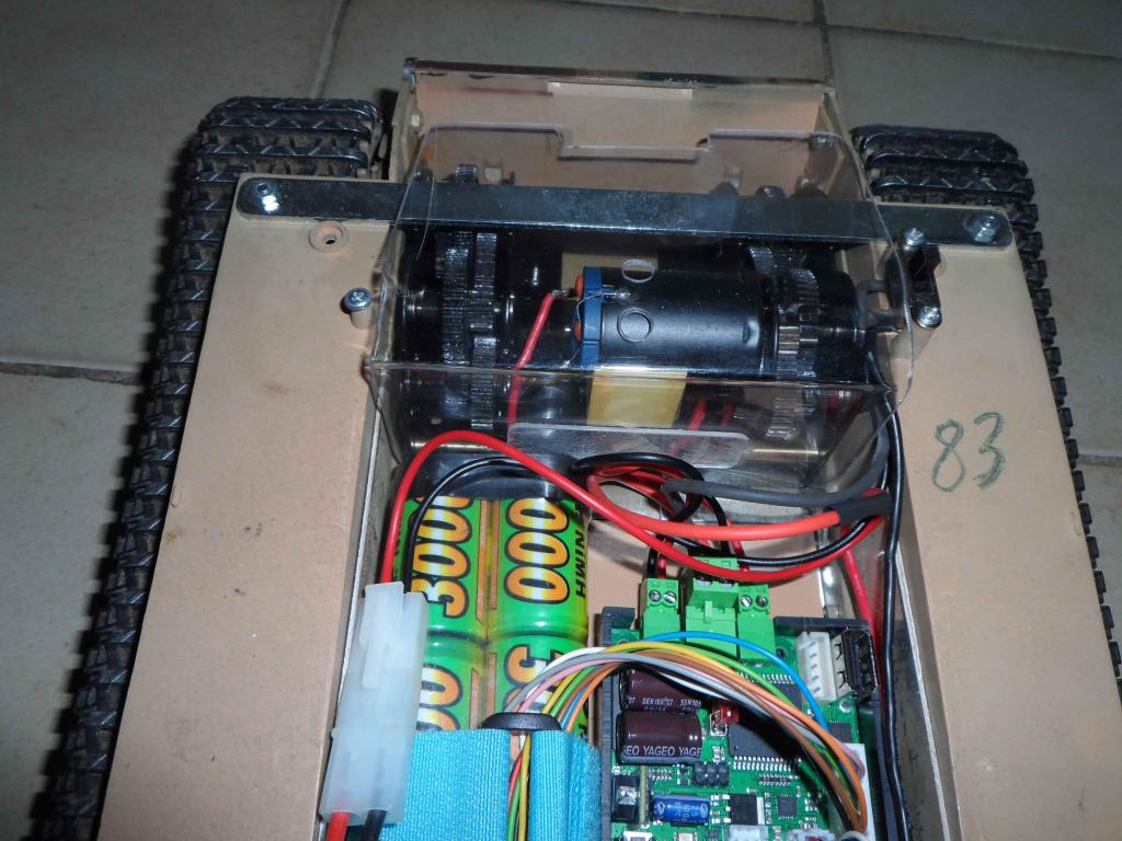

Pose sans fixation c'est uniquement l'accu de propulsion qui appui sur le pied.
J'ai fais un premier essais et 2 fois + de bruit que sans le plexi ??? Bilan, les engrenages arrières des deux boites de vitesses frottent de quelques dixièmes, alors pose de double face et plaques supplémentaires pour faire entretoise avec le moteur le plus haut au centre.
Le tout est repoussé vers l'arrière et c'est OK plus de bruits parasites et du coups les fils moteurs ne risquent pas de toucher les engrenages et s'il y a graissage des engrenages + tard, il n'y aura pas de projections vers la platine...

Cocernant le plexis,  j'utilise mon fer a souder: je le met en chauffe, et je positionne la plaque en plexis quelques cm au dessus, il va ramollir et avec son propre poids, se courber tout seul  armeea26 . sinon pour la découpe, dremmel.

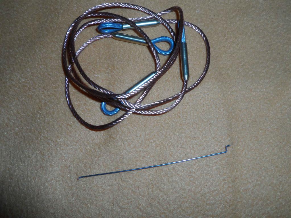

je viens de regarder dans les accessoires fournis avec le Tigre, quelqu'un peut-il me donner la fonction de la tige métallique qui était dans le sachet avec les câbles ?
(Ne vous fiez pas à l'effet de flash, les boucles des câbles sont bien de couleur grise) armeea25
petite tige pliée aux deux extrémités, j'ai cherché sur le site RC Tank mais je n'ai rien trouvé sur sa fonction armeea15 ???
Merci
@+Patrick
Posts: 1,249
PostPosted: Sat 14 Nov 2015, 00:30    Post subject: Celui qui à Reply with quote
Bonsoir, armee3
Perso ,ça ressemble à une tige de commande pour un servo,et pense que  s'est glissé la par erreur,car voie pas du tout à quoi pourrait servir  armee2

Pour la tige , ce ne serait pas une tige de suspension ?
pat.rgt
Joined: 08 Feb 2015
Posts: 159
Localisation: sud le Mans
PostPosted: Sat 26 Mar 2016, 22:19    Post subject: celui qui a un problème... Reply with quote
Tige de suspension ? peut être... il y a bien longtemps que j'ai déposé le plancher intérieur... mais ce ne devrait pas être plus gros en section ?
