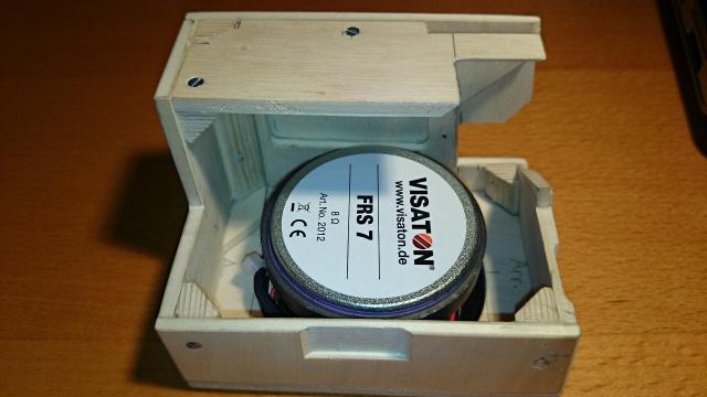

Les Visaton vendu pour les chars ont spécialement été sélectionnés pour fonctionner en milieu confinés et ne sont pas reflex. Si ils ne sont pas dans un caisson hermétiques il n’auront pas le rendement maxi.
L'évacuation des ondes sonores ne se fait QUE par la membrane qui est prévue pour cela.

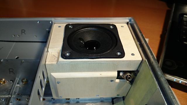

j'ai fait cela pour l'encombrement, après je vais tenter de fermer un maximum le caisson.

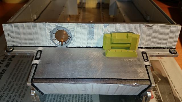

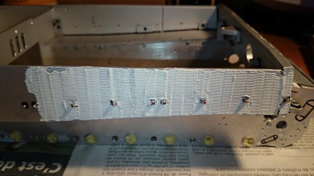

Zimmerit en cours !
Correctif amené au caisson du haut-parleur, il y a toujours quelques petites ouvertures, pour le raccord de l'échappement et le tendeur de chenille. Encore à mettre du matériau absorbant......
là, c'est tout...
PostPosted: Wed 23 Sep 2015, 07:57    Post subject: Tigre I late version HL Reply with quote
Tu verras bien si le son rend bien, ça reste modifiable !  32*
Sympa la zimmerit ! C'est toujours mieux d'avoir quelques irrégularités pas comme les kits de zimmerit, ça reproduit les décalages des ouvriers. 30*

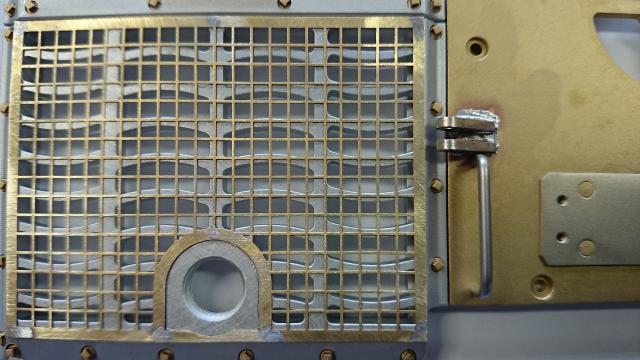

Bonsoir !
Merci Messor78 !
Suite des opérations....

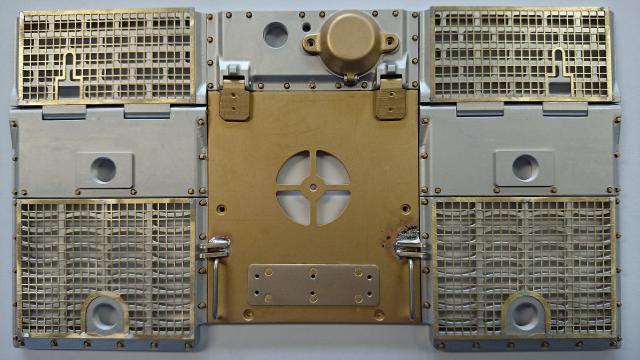

Mise en place des grillages moteur (pour la fixation, goupilles brasées et collées) ainsi que des cales de la trappe moteur.

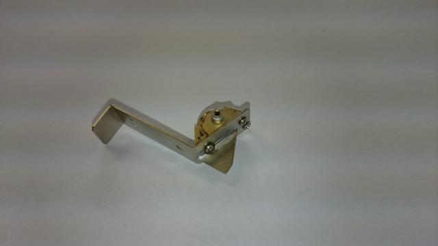

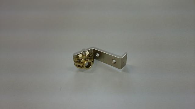

Fabrication du support de phare
A+

Un travaille toujours aussi précis , la zimm est très belle . armee2
PostPosted: Thu 24 Sep 2015, 18:37    Post subject: Tigre I late version HL Reply with quote
Ah oui superbe ! Très fine cette pièce !  !44

ah oui trop jolie tout ça  armee2
le support de phare est magnifique  30*

Superbe ce support de phare! armee2
