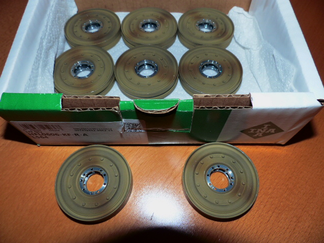

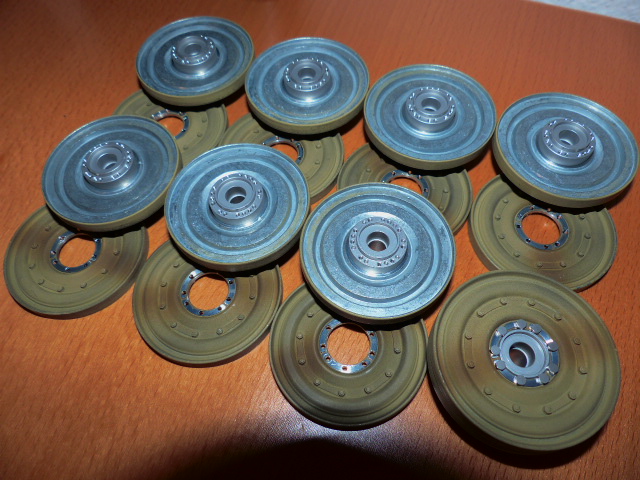

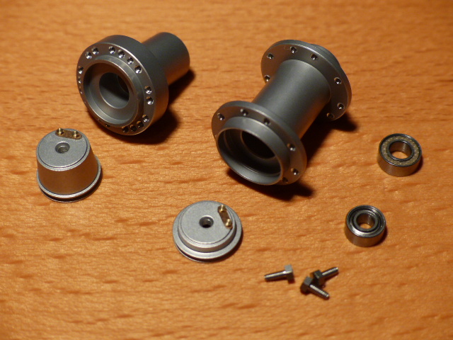

Pour la suite des grosses modifications commencé au début et faites en parallèle de la tourelle :
 - au niveau du train de roulement :
  • démontage du train de roulement complet
  •  modification des roues
  • fabrication de moyeux, de capuchons de moyeux (aluminium) et d'axes de roues (inox)
  • fabrication de visses inox M1.4 à têtes hexagonale
  • achat de petits roulement (8x4x3 et 7x3x3)
Tournage de l'intérieur des roues et perçage des passage de vis
Moyeux, capuchons de moyeux, roulements et visses
et maintenant je me suis attaqué au montage des roues sur les moyeux

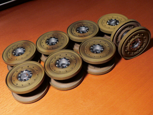

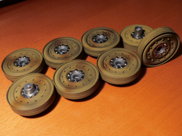

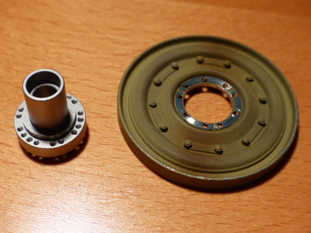

PostPosted: Sun 1 Mar 2015, 22:04    Post subject: Tigre I late version HL Reply with quote
Bonsoir !
Voilà montage des roues sur les moyeux terminés. Cela faisait quant même 288 visses à monter armeea10
Une chose qui me chiffonne, je me suis rendu compte que les têtes de vis sont un peu grandes....  qu'en pensez-vous ?

PostPosted: Sun 1 Mar 2015, 22:09    Post subject: Tigre I late version HL Reply with quote
Toi aussi tu es abonnés au sac de vis  armeea7
Non sérieux Je trouve que tu fais du bon boulot  armee2
Maintenant les vise me semble correcte  30*

Superbe  armee2 armee2 armee2 .Tu avais fait toi même les moyeux?
PostPosted: Sun 1 Mar 2015, 22:44    Post subject: Tigre I late version HL Reply with quote
 Merci ! Oui les moyeux sont fait maison !
Posts: 3,853
PostPosted: Mon 2 Mar 2015, 00:55    Post subject: Tigre I late version HL Reply with quote
Oui, les têtes de vis sont vraiment trop grosses!!! Faut tout recommencer!!! armeea11 armeea11 armeea11
Très franchement, ça ne choque pas du tout, et en plus, quand tu auras un peu pataugé dans la boue... armeea22
