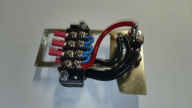

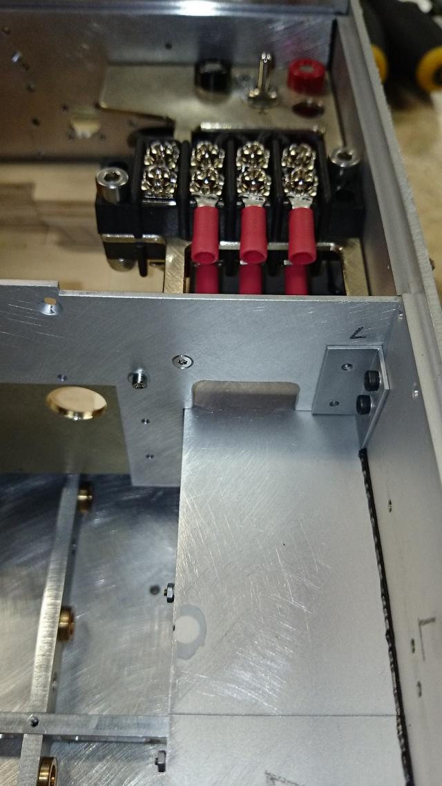

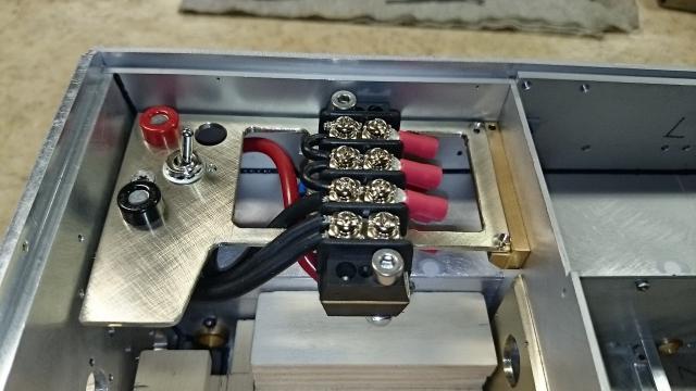

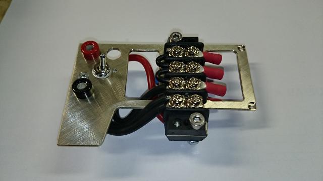

J'ai refais la plaque pour la distribution électrique, changé un peu les dimensions, tourné les borniers de 90° et cela facilitera pour passer les câbles devant.
les câbles passeront par cette ouverture !

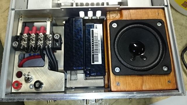

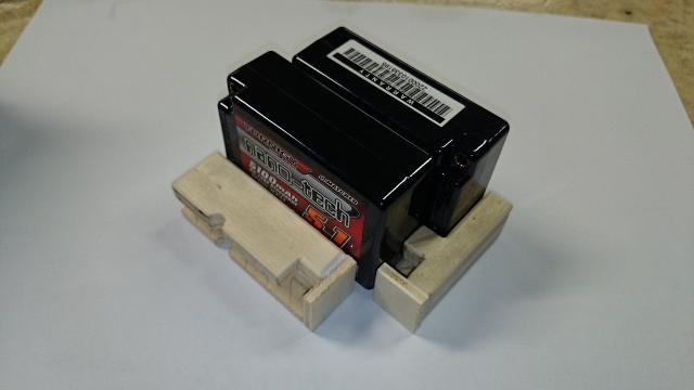

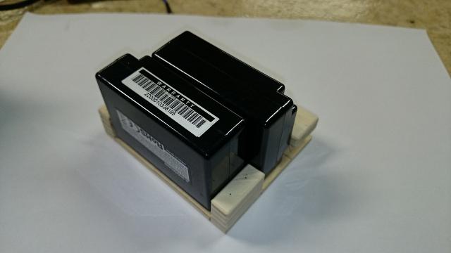

le support pour les batteries

Hé oui super boulot,propre,net,pro  armee2  oublie pas le fusible ? Bonne semaine

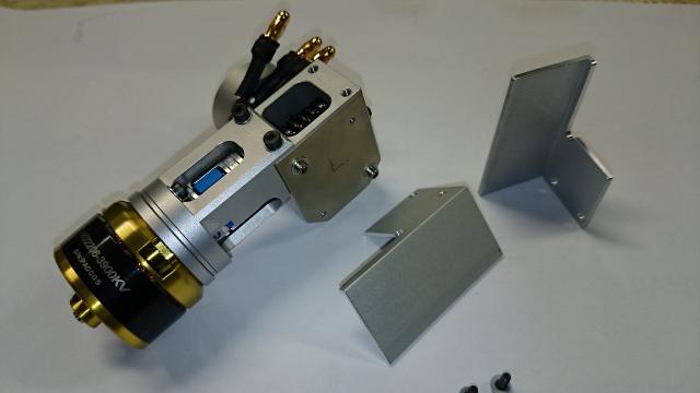

Petit détail sur la transmission, j'ai bouché le haut avec un bout d'équerre en alu qui servira aussi de support pour l'ESC
a+

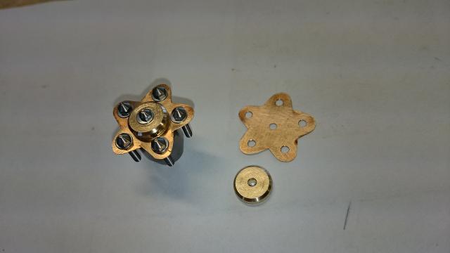

J'ai du refaire les capuchons des barbotins vu que les pièces aero-mate sont pour un tigre début de production...

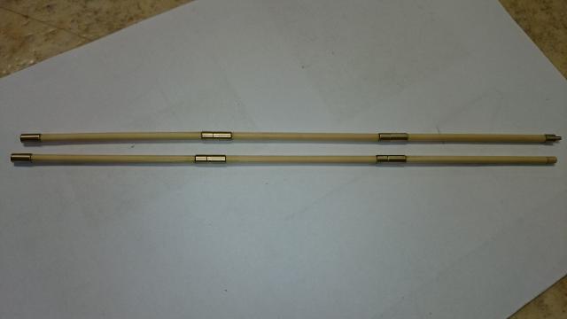

Et les tringles pour le nettoyage du tube, je suis parti dans des aiguilles à tricoter en bambou diam. 2.5mm. Oui me suis mis au tricot

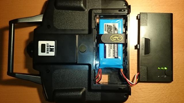

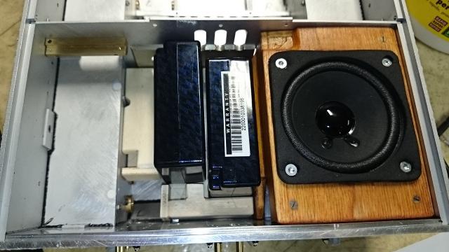

Une modif. pour la télécommande, installation d'un pack d'accu Lipo 11.1 V / 1450 mAh avec avertisseur de sous-tension
