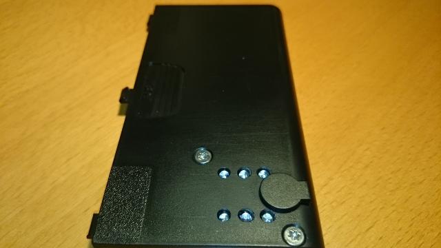

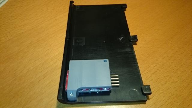

Bonsoir !
Une modif. pour la télécommande, installation d'un pack d'accu Lipo 11.1 V / 1450 mAh avec avertisseur de sous-tension
a+
PostPosted: Fri 4 Dec 2015, 21:30    Post subject: Tigre I late version HL Reply with quote
c'est de la télécommande de compète  28*
PostPosted: Fri 4 Dec 2015, 21:59    Post subject: Tigre I late version HL Reply with quote
c'est juste la Monstertronic MTT6 avec option supplémentaire armee3
Comme il faut 12 V. pour celle-ci, le problème avec les accus type AA LR6, le voltage est trop bas, 8 x 1.2 V. = 9.6 V. et les piles ça me gave, donc pour y remèdier un petit pack Lipo qui fait 11.1 V. voir plus quant il est chargé....

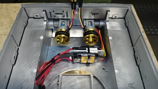

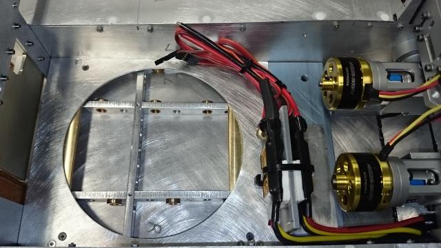

Bonsoir !
La ces temps je travail sur le positionnement des esc, je ne les mets pas ou j'avais prévu, pas pratique.
Et je peaufine aussi quelques détails à droite à gauche.

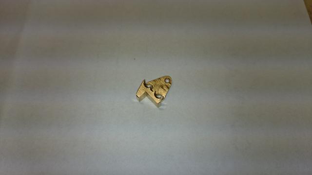

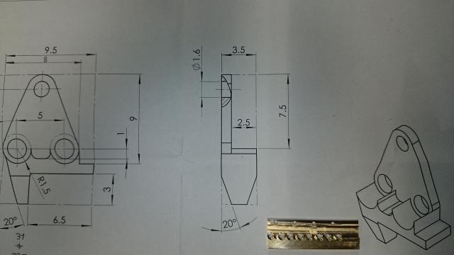

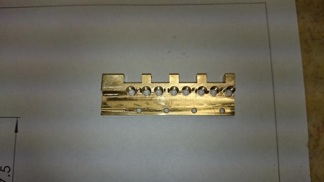

Bonsoir !
Maintenant j'ai attaqué les butées de suspension. Pour faciliter les choses et gagner du temps, j'ai fraisé un profilé, percé les trous. Demain il me restera à couper des tranches avec une scie circulaire la plus fine possible (0,3) ce qui me fera 4 pièces, puis faire le contour au lapidaire.

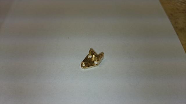

Bonsoir !
voilà après sciage des pièces et le contournage, ça prend forme 30*
