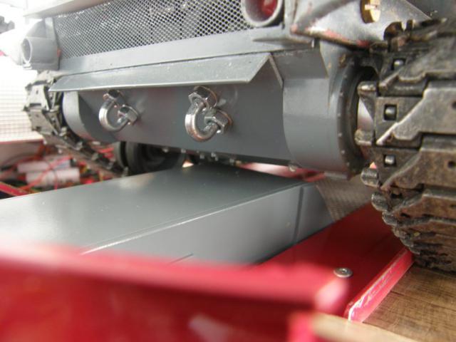

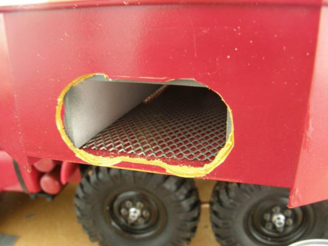

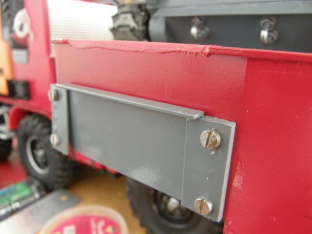

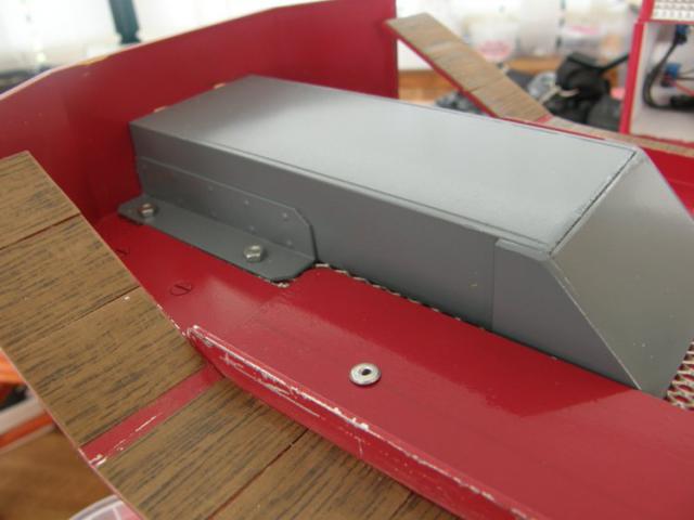

Bonjour à Tous et Toutes.
J'ai essayé avec 2 accus de 3300 donc 6600 et fonctionnement correct, RAS.
Donc, fabrication du logement du 2ème accus sur la remorque.
2 perçages à 26mm (hauteur accus 25mm)
Fabrication, collage, peinture et fixation du coffre "accus".
Et pas de problème de hauteur, le châssis type M41a3 passe très bien.
Petit trappe à l'avant pour l'accès de l'accus.
Ensuite il y aura la connexion en parallèle (2 même accus de 3300) et des finitions.

juste gaffe qu'a la longue, la tole deployée ne "bouffe" pas la gaine des accus (vibration)
Posts: 738
PostPosted: Tue 15 Sep 2015, 11:01    Post subject: Porte char avec dolly pour mon engin chenillé Reply with quote
Monk wrote:
bonne astuce ! armee2 armee2
Merci pour cette observation Monk armeea17 , mais il n'y a pas ou très peu de jeu, donc pratiquement aucun risque.

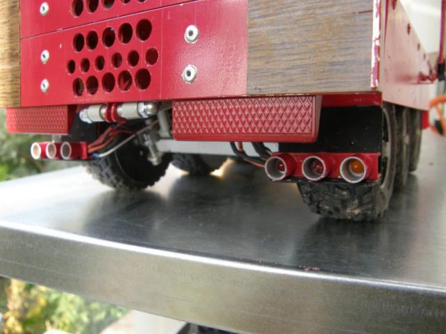

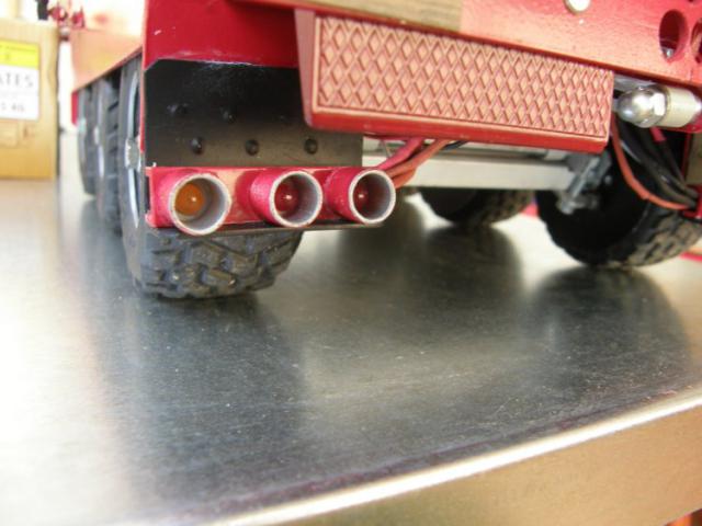

A voir ma fabrication dans " trucs et astuces " post feux arrières du 18 Nov. 2014.
Donc, fabrication, pose et branchement en continuité des feux du 8x8 pour les clignotants-feux stop et feux rouges.
Cette après-midi, une petite promenade en side-car en Alsace, sous le soleil.....................
A+ à Toutes et Toutes.

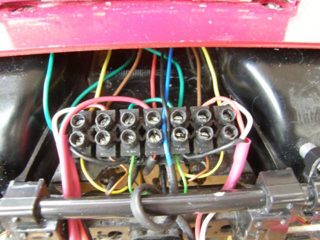

PostPosted: Sat 3 Oct 2015, 18:10    Post subject: Porte char avec dolly pour mon engin chenillé Reply with quote
les dominos ou "sucres" c'est pas génial quand il y a des vibrations...
Posts: 738
PostPosted: Sun 4 Oct 2015, 09:05    Post subject: Porte char avec dolly pour mon engin chenillé Reply with quote
Merci pour cette observation guydred , je vais surveiller. C'est le seul moyen que j'ai trouvé si je modifie les connexions "électriques" et il se peut qu'un jour, je récupère des pièces et "l'informatique" du 8x8 pour faire un autre véhicule, rien n'est figé dans le temps.
