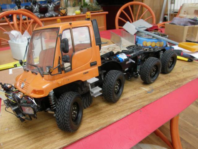

Bonjour à Tous et Toutes.
Les projets sont fais pour évoluer dans le temps ...............................c'est mon idée.
L'ensemble UNIMOG U300 , DOLLY et remorque fonctionne très bien, pour moi c'est la fin de ce projet. Déjà une suite avec les matériels sous la (les) main (s).
Faire avec l'UNIMOG et le DOLLY un ensemble à quatre essieux motorisés par deux moteurs et deux directions - avant et arrière -. Tous les matériels sont sur la table de la véranda,
Comme l'ensemble des fonctions clignotants et lumières sont déjà présent sur le camion, je pourrai l'étendre à la remorque.
La récup de la carrosserie du DOLLY est faisable en grande partie. La hauteur pour assembler la remorque est bonne et en retirant la sellette, il est possible de mettre autre chose (l'idée viendra en son temps)

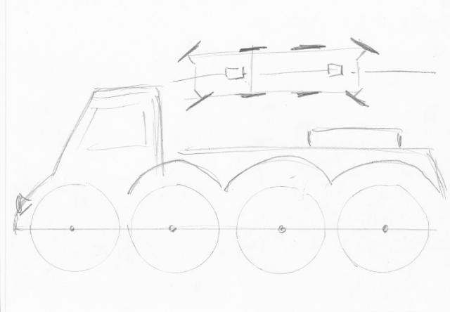

C'est très facile, j'ai déjà fait un croquis (Pour éviter la critique de la beauté du trait de crayon *10 = Un croquis est un dessin fait rapidement, à main levée, sans recherche de détails dans le but de dégager à grands traits, l'essentiel du sujet)

PostPosted: Thu 14 May 2015, 10:25    Post subject: Porte char avec dolly pour mon engin chenillé Reply with quote
Bonne idée armee2 mais j'ai peur que tes trains fixes te posent un problème de ripage.
Le mieux serait que tes 4 trains soient directionnels, proportionnels et que les deux trains avant et arrières fonctionnent à l'inverse pour s'inscrire dans la courbe!!!
Papy 77

PostPosted: Thu 14 May 2015, 11:16    Post subject: Porte char avec dolly pour mon engin chenillé Reply with quote
Très non raisonnement PAPY que je vais suivre. Suite visu sur la toile, je vais plutôt faire les deux essieux avant directeurs tout en gardant l'entraînement des 4 essieux par deux moteurs (moteur poison à 6500T en 7.2V).
Chaque entraînement aura un essieu directeur et un essieux d'entraînement. C'était ma 1ère idée, mais là, il y aura du mal de tête pour les axes d'entraînement entre les essieux, mais pas de problème, que des solutions.
J'ai observé les montages des RC neufs et c'est faisable. Je tiens à garder les matériels du châssis cc-01, c'est ce que j'ai le plus............... Un autre matériel oblige à des sacrifices financiers et maintenant, c'est le temps des promenades en side-car, surtout que je viens de faire remplacer les roulements du pont qui étaient HS hier à NANCY.
C'est bien que des spécialistes me donnent des idées !44

PostPosted: Thu 14 May 2015, 16:58    Post subject: Porte char avec dolly pour mon engin chenillé Reply with quote
Très BON raisonnement PAPY que je vais suivre.

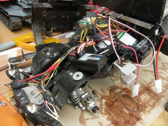

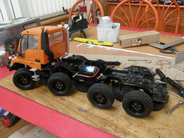

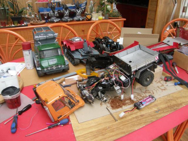

Ce qui est dit est dit et en plus, il fait mauvais dehors.
Les tournes vis, le coup d'œil et hopppp la scie. Mise en situation pour la suite.
Je n'ai rien vu sur la toile au sujet de modification avec uniquement les bases de châssis CC-01.
Chaque moteur a en charge un essieu de direction et un essieu de roulement. Le 1er moteur pour le 1er essieu de direction et le 1er essieu de roulement.
Je suis preneur de toutes les idées si je peux l'adapter à mon projet............déjà un conseil de PAPY77 ci-dessus.

Bonsoir PAPY77
Rien n'est fixé, je bute pour le moment sur la façon de fixer les deux premiers ensembles de direction qui comprennent aussi les moteurs ainsi que les engrenages de fonctionnement des roues directrices et aussi le renvoi sur les roues arrières par cardans. C'est sûrement la cause de l'absence de projet sur la toile pour des 8x8 avec châssis CC-01 de TAMIYA. Je ferai des photos sur le système que je mettrai en place pour ces fixations.
Dans la tête ça se bouscule ......AÏEAÏEAÏEAÏEAÏEAÏEAÏEAÏEAÏEAÏE snif snif

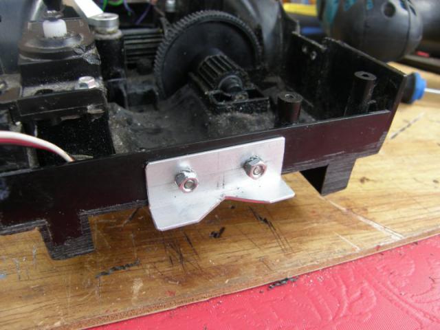

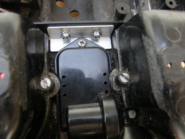

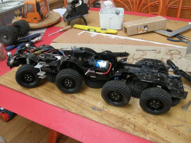

PAPY77 wrote:
Bonsoir Retraite,
Pourrais tu faire une photo du dessous de ton châssis, pour voir où tu en es actuellement ?
C'est toujours avec plaisir.................
La solution (comme dans un rêve) sera la fixation par le dessus - gardes boue avec plaque aluminium - et par les côtés aussi pour l'alignement. Le tout pour fixation aussi des essieux arrières. Mais toujours l'idée simple de fonctionnement avec récupération et simplicité de montage et démontage.
Sur cette photo en positionnement de la vue du dessous, les jumelées seront en simple et toutes les roues auront les pneus " TT ".
Photos de la jonction entre les deux modules à gauche le dessus et à droite le dessous . Chaque module est -directionnel avec entraînement des roues et a le renvoi par cardan sur les roues arrières.
Sur ces photos du dessous, à gauche la partie de jonction sur le 1er module et à droite la jonction du 2ème module. Je vais avoir un gros mal de tête pour le renvoi du cardan du 1er module au 1er essieu arrière 37* mais ceci sera fait, j'ai déjà une petite idée......
Si il y a des idées très simples à ces sujets, vite vite je suis preneur....
A Tous et Toutes bonne journée !41

PostPosted: Sat 16 May 2015, 10:46    Post subject: Porte char avec dolly pour mon engin chenillé Reply with quote
As tu pensé à un cardan souple que l'on utilise pour les bateaux qui part du moteur pour aller à l'arbre de transmission ou l'hélice  ?

PostPosted: Sat 16 May 2015, 11:27    Post subject: Porte char avec dolly pour mon engin chenillé Reply with quote
Après ce travail, je fais une pause 7*
J'ai trouvé, fabriqué et fixé pour un centrage ""dans tous les directions"" . Fixation sur le 1er module et actuellement je fais les dégagements pour des roues du 2ème module.
C'est tout je pense pour aujourd'hui. Bonne journée. !41
