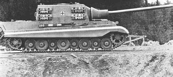

Oui les portes sont très bien représentées ! d'ailleurs sur le matorro je crois qu'elles ne s'ouvraient pas du tout.. armeea14
Par contre Monk, le tube hachuré blanc et rouge juste en dessous des portes, c'est pas un rangement pour l'antenne plutôt ? (vu la photo ci dessus à Bovingtone) J'ai l'impression que Taigen a pris ça pour le necessaire de nettoyage du canon (?)

Comme tu dis il y a du avoir de la meprise chez Torro !! armeea22 armeea22 armeea22

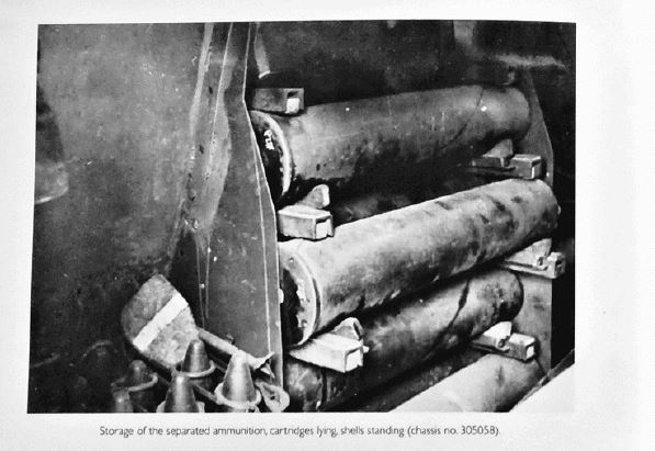

en essayant de comprendre les tiges bariolées sir les cotés du char...
Je viens de tomber sur une photo importante  : sur le Jagtiger les munition etaient en 2 parties, la partie ogive et la partie "cartouche" separés !! cf photo ci dessous on voit la pointes des obus  et les cartouches dans les berceaux
et au titre des petits trucs, la position des supports de patin de chenille est celle des premiers chassis de ce char,  les "serie "sont un poil + en avant (point avant superieur au niveau de la soudure de la mortaise de bouclier avant
a noter aussi une petite erreur dans le dessin du bas du raccordement de la plaque frontale sur la caisse (mais la c'est normal vu qu'il y a un erreur au niveau du toit du compartiment conducteur !!
Voila pour une partie des 10% a ameliorer !!

Pour les tiges sur le côté,il me semble que ça doit être pour le nettoyage du tube.

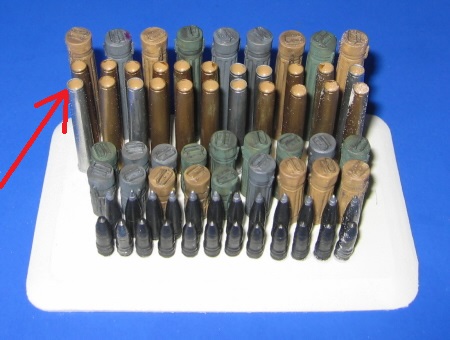

@Monk,Tu n'as pas lu mon post sur les canons de 128mm,vilain garnement   armeea22 .Les munitions étant trop longues,elles ont donc été conçues en 2 parties,d'où les 2 chargeurs,normalement.
Posts: 7,180
PostPosted: Mon 4 May 2015, 20:34    Post subject: Jagdtiger "Sauce Torro" Reply with quote
je lai lu (en diagonale, c'est vrai  armeea5 ) , mais c'etait par rapport aux douilles. / munitions. si tu en fait des "en caisse" il ne faut pas qu'elles soient creuses ! armeea5
pour ce qui est des munitions en 2 parties le poids devait aussi y etre pour quelque chose !
autre "siouxerie" la plaque basculante moteur est elle aussi "primitive" il manque le loquet qui servait a la tenir ouverte (comme les gilles moteur de Tigre 1 (cf post de David sur le tigre armortek)
et apres , il y a aussi la position de la mg de defense anti aerienne (pas ou il faut, car   a place du loquet !!)
pour un jagdtiger tardif il faudra aussi rapporter 4 embases pour la grus tubulaire qui pouvait de fixer sur le toit.. + une troisieme zone de fixation de patin de rechange

Ça devait surtout être pour le poids ! Un obus de 128 et sa charge ne doivent pas rien peser ! armeea11

en gros, 28kg pour l'obus et  une quarantaine de kg pour l"ensemble...

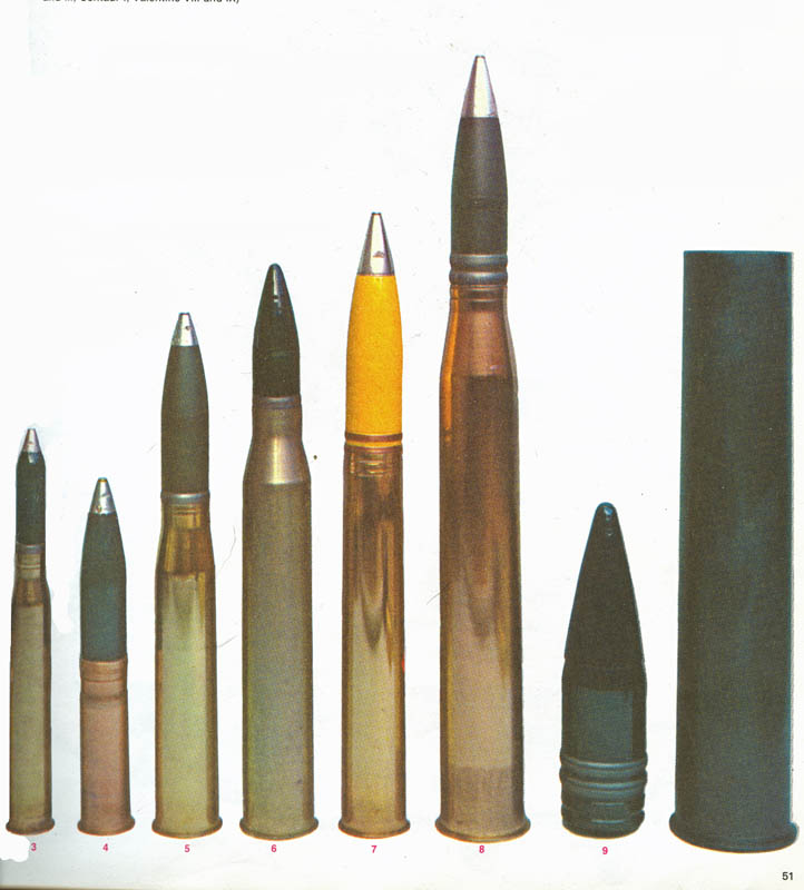

une image qui montre les differentes munitions allemandes.... celle du jagdtiger est a droite, puis ensuite (vers la gauche) une munition de 88 (tigre 2) puis de tigre 1 puis de 75 de panther.......ca pique !!
