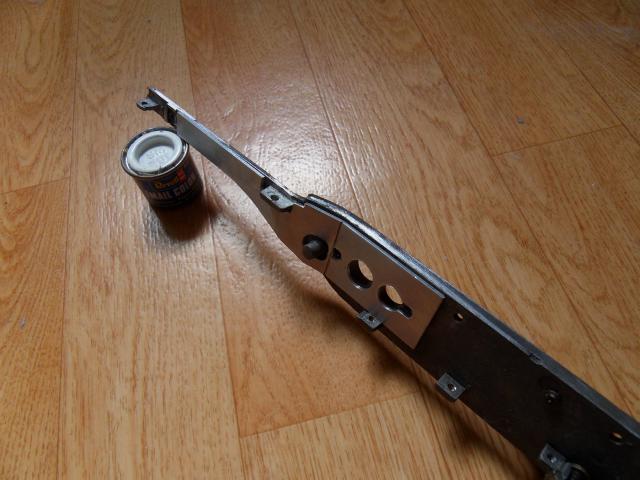

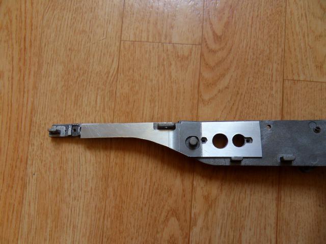

Merci.Y a encore pas de taf !! Je continue mes renforts de traverses avant:
Le deuxième côté est en cours.A bientôt.
PostPosted: Fri 15 May 2015, 12:24    Post subject: Mein Famo Reply with quote
tu a mis du 1,5 mm pour la tôle de renfort  ?
Posts: 2,604
PostPosted: Fri 15 May 2015, 12:27    Post subject: Mein Famo Reply with quote
Oui.Du 2mm commençait à faire trop épais.Il ne faut pas oublier les 2 ou 3 traverses que je vais remplacer en alu,le support du train avant,et la carrosserie.Le tout vissé au châssis.ça devrait tenir  armeea22

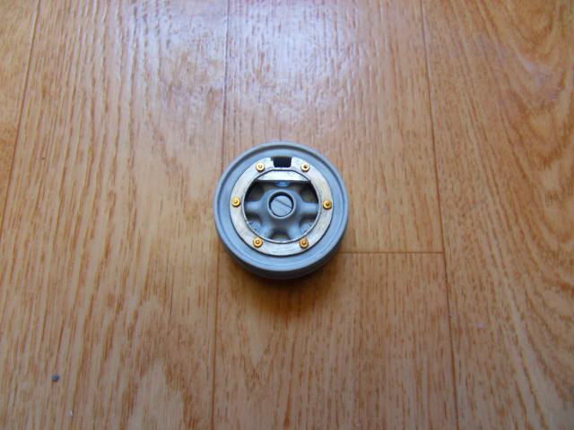

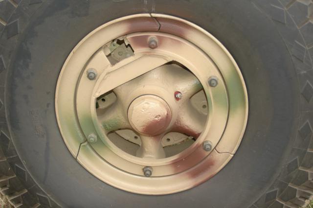

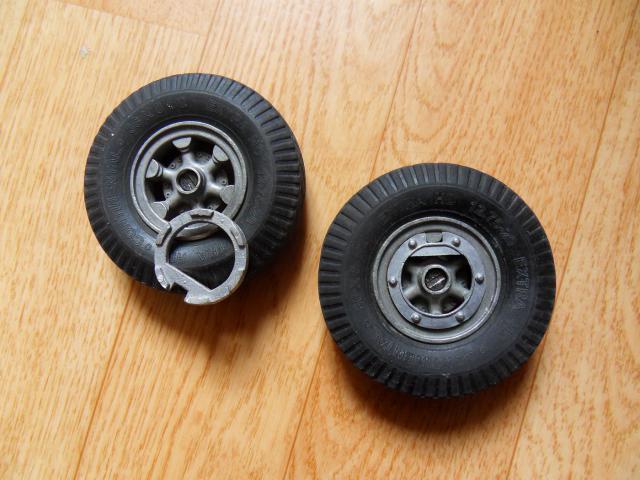

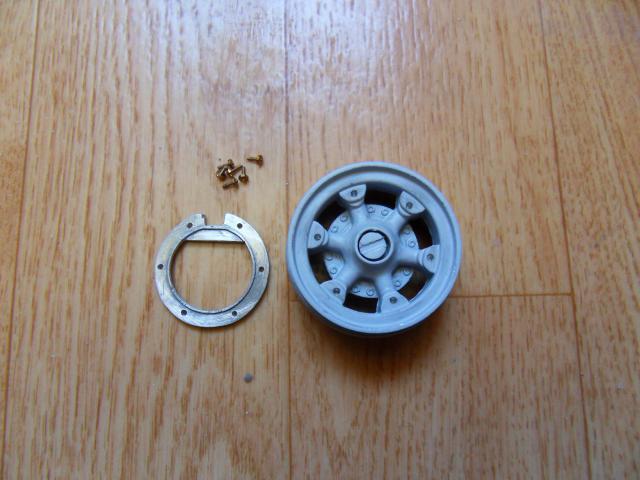

Salut.Modifs des roues avant.La vraie:
Celle d'Asiatam.Les fixations de "l'enjoliveur" ne sont pas bonnes,puisqu'en vrai,les vis sont maintenues sur les branches de la jante:
Donc remodelage du moyeu de la jante afin d'arrondir les formes,reperçage,et vis en M1:
Reste à installer la valve,et la vis de graissage  armeea22 .L'écrou central est bien présent sur le modèle,mais pas encore monté.Des photos du châssis viendront dans la semaine.A bientôt.
PostPosted: Mon 18 May 2015, 21:07    Post subject: Mein Famo Reply with quote
mais les jantes des famos étaient démontable en 3 parties ?
sinon bon boulot  armee2
