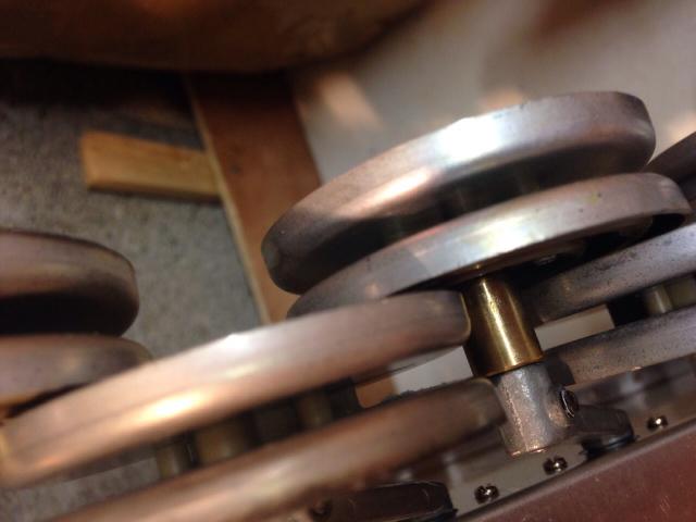

Une petite avançée sur mon KT,montage des galets avec mise en place de bagues laiton pour supprimer un peut ( beaucoup armeea14 de jeux )

met des rondelle entre les flasques , comme ca les roues colle au terrain , plutot que de ce balader
et en plus j ai mis des roulements au niveau des axes , trouver sur ebay

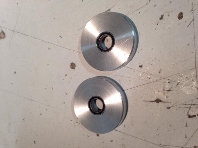

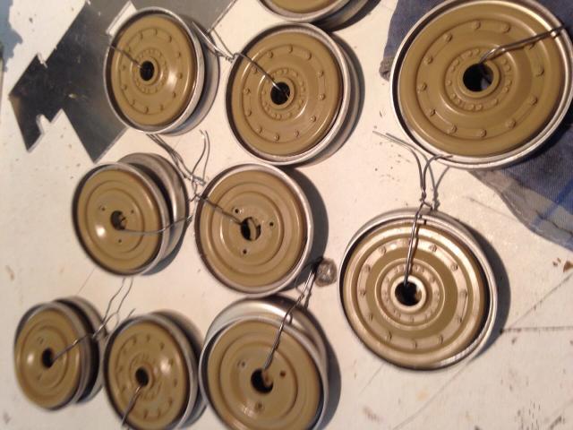

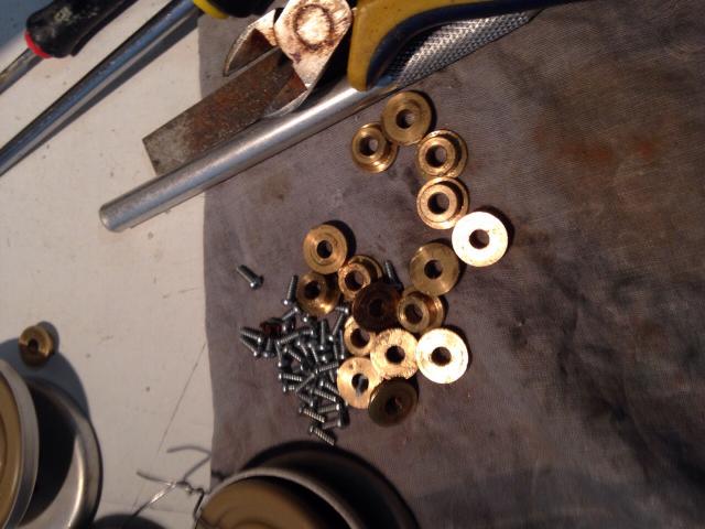

Avancée du jour sur le KT,réussit démontage des galets,malgré la goutte de cyano sur les vis,afin d'installer des roulements
Récupération des bagues
Confection des pièces  avec roulements sur sorties moteurs ( merci Frag)
