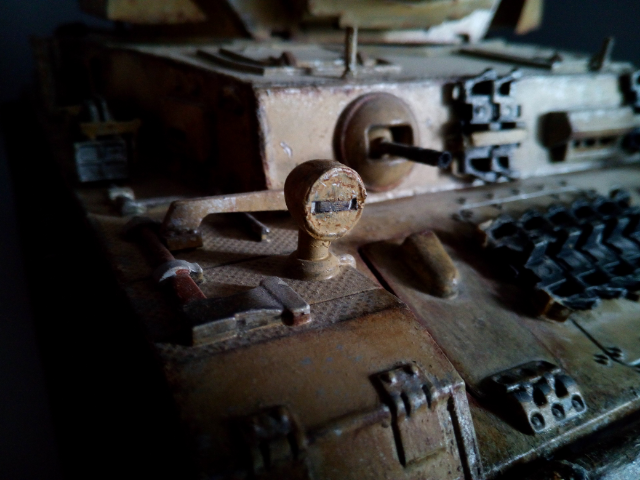

Bonsoir,
une piote photo du StuG sur son nouveau décor

Superbe camo  j'aime bien la photo dans les ruines ......juste une remarque,le phare d'origine ? Pas top pour les pièces qui se font la malle,ai le même soucis sur un PZ III

A savoir que je compte bien changer le phare mais je ne sais encore quand
PostPosted: Tue 26 Sep 2017, 16:31    Post subject: Mon Stugi Reply with quote
Sur le Panzer IV je ne l'avais pas changé, on peut bien limer 3mm dessus, puis recoller les tries du phare par dessus.
