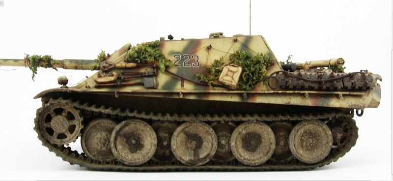

Oui Nono en fait je pense pouvoir m'inspirer directement de cette photo et de cette maquette ou ça reste raisonnable, sinon ça va ressembler à un mini buisson RC  armeea25 armeea25

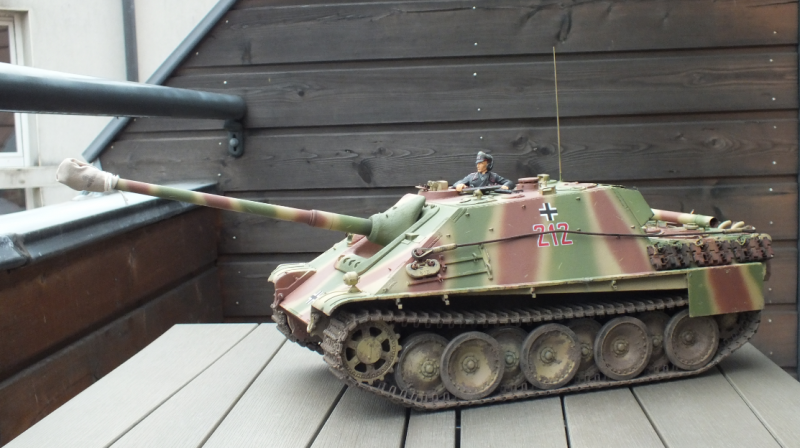

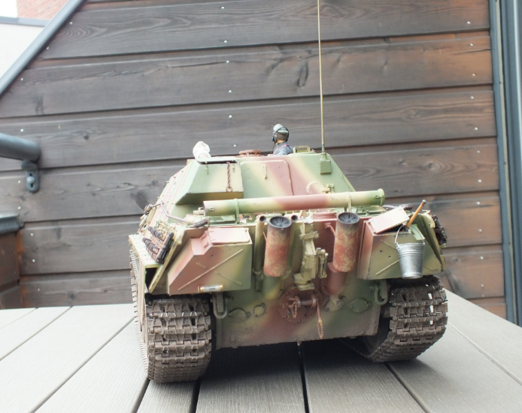

Voici la suite du jagdpanther après le sturmtiger, histoire de dire que je ne fais pas rien en ce moment armeea25

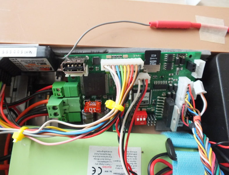

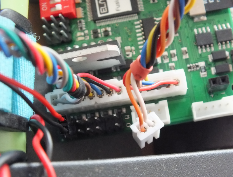

Donc le char est passé en Elmod fusion pro avec hp 15watt (j'ai pu résoudre mon petit probleme de voies Monk armee2 ) mais par contre tout comme les autres quelques petits soucis pour le plugage armeea22 (je me serai bien débrouillé avec un pdf mais là comme Base l'a précisé il n'est pas encore sur le site elmod armeea14 )
mon problème se situe à droite de la photo.. je ne sais pas ou brancher les deux fils blanc et orange de la grappe de fil du flash xénon armeea14 les branchements sont précisés au dos de la platine mais là je sèche pour ces deux fils..
je me demandais s'il ne fallait le mettre sur MO (d'ailleurs je ne vois pas ce que ça signifie.. muzzle o..? main..?)
Et pour le branchement des feux auxilaires, question bête.. mais on fiche bien ce sens ? armeea25
Voilà Base, tu vois, une révision E et tout le monde se plante, tu as bien fait de rester dans les parages armeea25 armeea25
Une dernière question Elmod.. quand on dit révision E pour la platine.. c'est bien "physiquement" qu'il s'agit d'une révision avec les nouvelles prises, mais sinon le firmware lui est bien en révision A ? d'après ce que j'ai vu dans le pc configurator armeea14 merci pour le coup de main  armee2 armee2

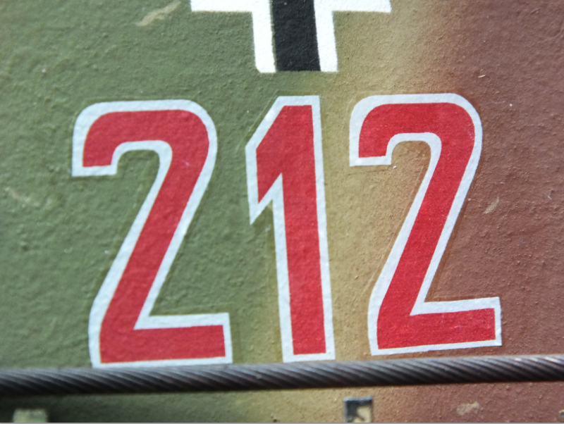

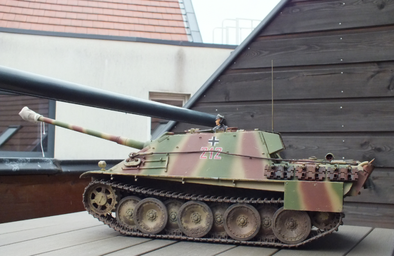

Et sinon la suite du char, j'ai pu enfin mettre en place les décals et identifier le gros matou. Pour ceux qui ne connaissent pas déjà j'ai utilisé du "decal medium" de chez vallejo qui vous permet de placer avec une plus grande facilité les décals. Pour moi ce produit est un indispensable pour faire des décals, surtout de cette taille ou ça peut vite partir en "nœud de boudin" si on se place mal et affoler le palpitant... armeea25 là on a assez de temps et le possibilité de faire glisser le décal sur le support pour bien le placer. le produit ne laisse presque pas de trace, elles disparaitront avec le vernissage que je n'ai pas encore fait armee2
Je dois encore faire le pochoir sur le coffre arrière ensuite je pourrais continuer la patine armee2 (comme le canon ne marche pas il est en mode frein de bouche bâché armeea22 )

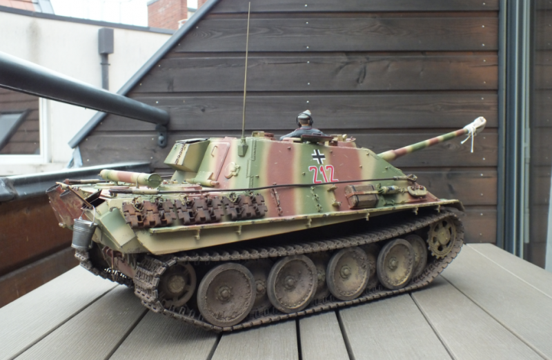

et ajout du feu arrière. Il faudra mettre un peu de couleur pour rendre le tube d'aspect "bleu", j'y reviendrai armee2
A bientôt les amis armee2

merci Guydred armeea15   armeea25 armeea25 d'accord je vais essayer ça, mais pas d’inquiétudes je serai très regardant aussi sur le résultat final.. j'aime bien ce qu'a mi Reaper sur le sien, question finesse "du branchage" je trouve ça top..

salut panza ,
au sujet de la fiche 2 fils orange et blanc en principe si c'est comme sur l'ELMOD pro 2 il ne faut pas la brancher  armeea26
regarde tout au dessus de la photo  armee2
je n'est pas encore de fusion donc je peux pas t'aider plus mais c'est peut être les même à ce niveau  38*
a+
PostPosted: Thu 8 Oct 2015, 21:04    Post subject: Jagdpanther n°212 - 2. schw. Pz Jaeg Abteilung 654 Reply with quote
Merci les amis armeea15 et David pour ton aide c'est sympa armee2 en fait j'ai lu le pdf pour la révision E, et la petite fiche vient bien se brancher sur MO..(n°12 : connecteur pour le modul recul HL Taigen).. c'était pas grand chose en fait armeea15 mais ça doit être le prix de la platine... pas envie de jouer les apprentis sorciers quand même 32* y'a juste ma led du eu arrière qui ne fonctionne pas pour l'instant..

c'est la led bleu de l'arrière que tu n'arrive pas à brancher ?
a+
PostPosted: Thu 8 Oct 2015, 21:29    Post subject: Jagdpanther n°212 - 2. schw. Pz Jaeg Abteilung 654 Reply with quote
Merci David armeea15 oui il faut affiner par la suite, c'est impossible de tout faire d'un coup.. je pense même que je finirai par mettre des servos quand même..
En fait je pense avoir bien branché la led, fait le réglage pour pouvoir m'en servir avec la radio.. mais elle ne s'allume pas.. armeea16 je vais la tester à part demain pour être sur qu'elle fonctionne bien.. sinon pour le reste des contacts y'a pas de doutes ils sont bons.. armeea14 pour le branchement sur la platine je suis bien ou il est indiqué "rear L..ight" au verso je crois (je regarderai ça mieux demain.. armee2 )
