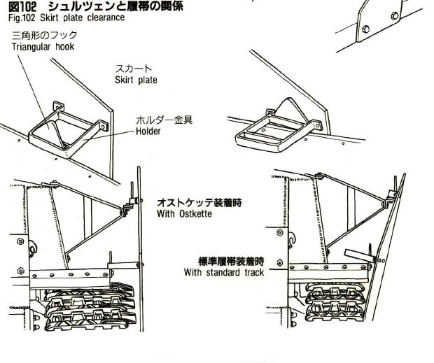

PostPosted: Thu 20 Aug 2015, 22:20    Post subject: STUG 3 full métal Reply with quote
C'est pas moi la mine d'info, c'est le net !!
un dessin qui montre le montage des schurzen en version avec/ sans chenilles larges....
la patte sur le chassis pouvait etre triangulaire ou droite et etroite. la forme triangulaire favorisait le montage
PostPosted: Thu 20 Aug 2015, 22:41    Post subject: STUG 3 full métal Reply with quote
voilà une trés bonne expliquation  armee2
merci didier  !44

PostPosted: Fri 21 Aug 2015, 15:27    Post subject: STUG 3 full métal Reply with quote
Les Achtung Panzer sont des " incontournables" dès que l'on veut détailler un modèle  !43 !43 !43 !43 !43
